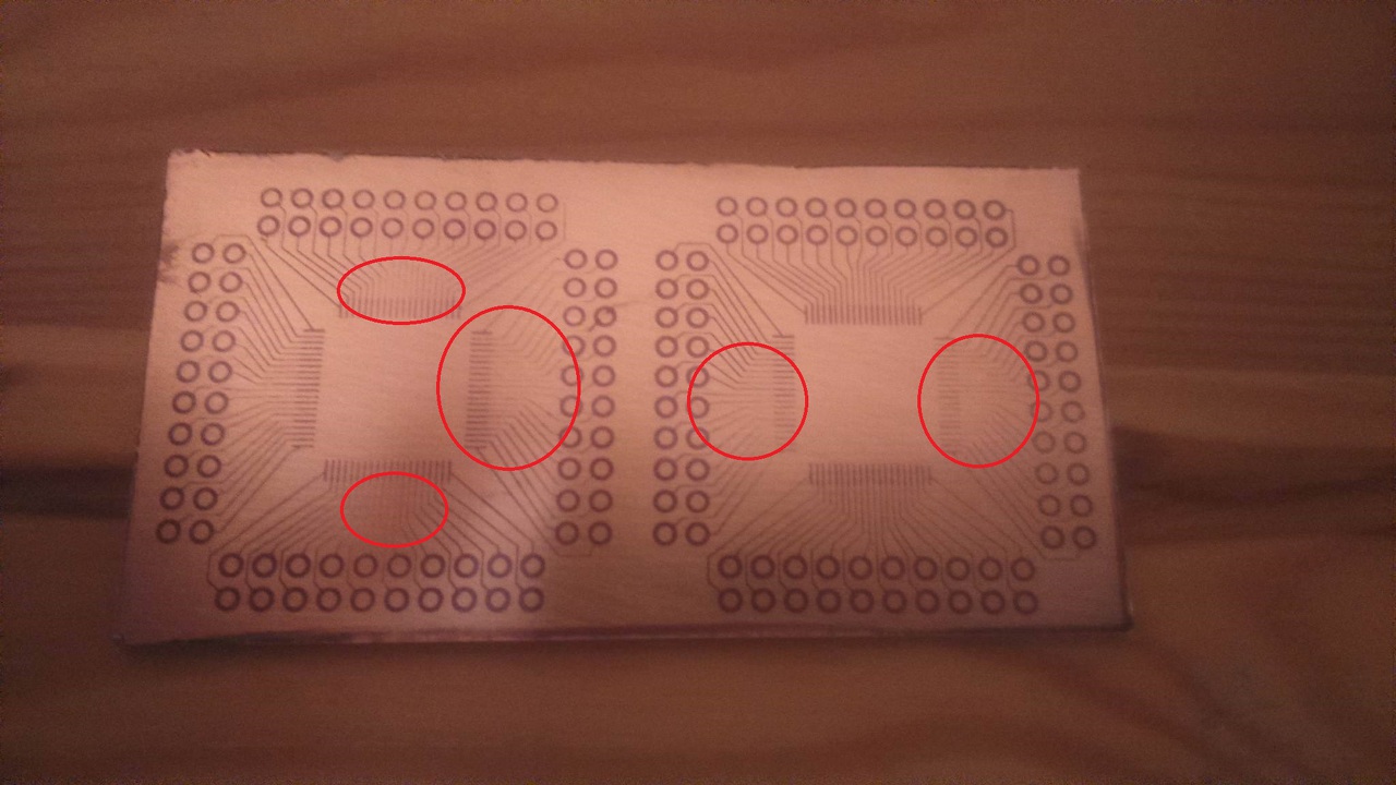

Tanácsot szeretnék kérni, mi lehet gond (kép mellékelve)? Kevés levilágítási idő? Túl sok levilágítási idő (8 és fél perc volt 36W-al 10cm távolságról)? Túl tömény előhívó (TN140)? Illetve ha a maszk megfelelő minőségű, akkor elvileg a túl sok levilágítási idő nem okozhat gondot; jól tévedek? Sejtem, hogy ez mindenkinél más és ki kell kísérletezni, csak hátha valaki már "járt" így.
Idézet: Te magad megválaszoltad a kérdést. 3-5 perc is elég a P20 nak és 9-1 arányban keverd a hívót kb30 fokos hőmérséletre melegítve használd . „Túl sok levilágítási idő (8 és fél perc volt 36W-al 10cm távolságról)? Túl tömény előhívó (TN140)?” A hozzászólás módosítva: Márc 6, 2016
A levilágításos nyák készítésnél a vékony vonalaknál már igen jó minőségű maszk szükségeltetik.Amúgy is , de a vékony vonalaknál már kijön az , ami az otthoni fotózásos technika gyenge lánc szeme .A vékony vonalak , és a nem megfelelő maszk.Nem írtál a többi folyamatról , hogy csinálod , de véleményem szerint alávilágított lett az eredmény .Ez lehet a nem jó maszk , illetve a nem megfelelő leszorítás miatt is.Ha jól megnézed a vastagabb részeknél szinte nincsenek is ilyen jellegű hibák , csak a vékonyabb részeknél.Szóval ezt te tudod mit használtál , és hogyan , mert a gond ezekben a részletekben van.
Akkor is ilyen tud lenni, ha a fólia nem a nyomtatott felével érintkezik a panellel.

Először az előhívó töménységét kell pontosan belőni, egy hosszasan agyonvilágított -nem letakart- nyákot kb. 40s-60s alatt kell leoldani, enyhe ecseteléssel segítve. Ez legyen rendben, utána jön a minimum szükséges megvilágítási idő megállapítása.
Miért kell ecsetleni? Ha jó az előhívó, kis lötyögtetéssel simán leoldódik a felesleg. Persze az elhasználtság függvényében nő az előhívási idő.
Én például mindig használok ecsetet, az előhíváshoz és egy másikat a maratáshoz, gyorsabb biztosabb a végeredmény .
Előhívásnál sok a 30-60 másodperc? Nem tudom, még nem próbáltam "ecsetelni", féltem a lakkot.

Eléggé gyorsabb a leoldás, kevesebb ideig van az előhívóban. Ha esetleg a maszk néhol gyengébben fed, ez előny. Jobban menthető a nem tökéletes fedés miatti hiba. Persze finom szőrű ecsettel, egyáltalán nem bántja a lakkot, 10mil. vonal bőven jó.
