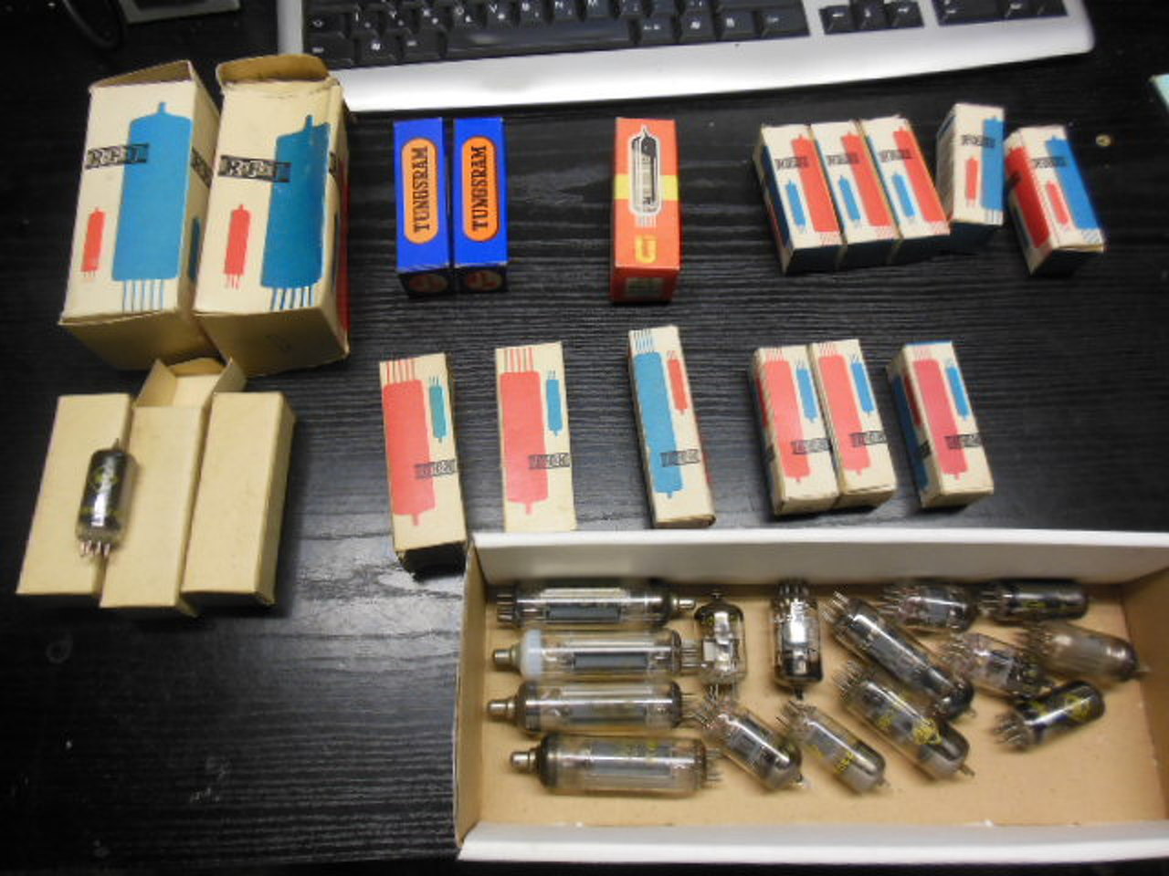

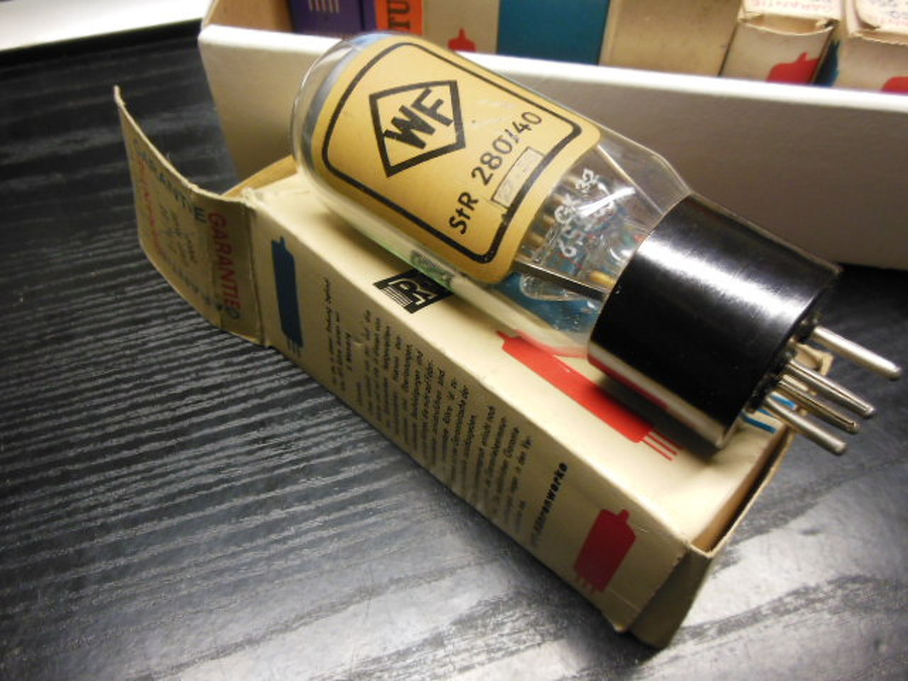

(#) q765 hozzászólása Szept 11, 2014
Azért írok, mert sokszor olvasgatom a fórumot építgettem is már egy-smást a témához kapcsolódóan, s most egy kis segítségre lenne szükségem.
Pár hónapja gyűjtögetek egy erősítőhöz, igazából céltalanul.
Esett kb 2 hónapja, hogy ebay-en ráakadtam egy eladóra, hogy hirdetett 2 banános karton ömlesztett csövet egész kedvező áron. Küldtem neki árajánlatot, hogy az egészért adok 17Eurot sofort. Beleegyezet, jupí. Jön a cuccli 2 napon belül, de csak egy 30*30as dobozka. Írtam neki, hogy szuper a cucc, megérkezett a doboz az új csövekkel - mikorra várhatom a többit. (gondoltam két dobozba adta fel.). Mondanom sem kellett 5 nap vita után abba egyeztünk meg hogy most írok utoljára, utalja vissza az árat, és nem lát többet.
Egy nap után ott voltam a pénzzel és a csövekkel..
Megpróbálom lefotózni, és felírkálni milyen csöveket kaptam.
Első hasraütésre szerintetek milyen kapcsolásokat nézek át?
Ahogy utánanéztem régebben, nem egy "teljesítménycsövek".
Valószínű azért is maradt rám a dobozka.
HASZNÁLTAK:
STR85/10 2db
PCF82 3dB
PC96 1dB
PCC88 2dB
YT20 1dB
PY88 4dB (SZERINTEM 1dB "JÓ")
PABC80 1dB
PCL82 1dB
ÚJAK:
SRS 552 1dB
STR 280/40 1dB
STR 90/40 3dB
ECH81 1dB
EBF80 1dB
ECL81 1dB
ECL82 1dB
EF80 5dB
EF80 1dB (nagyobb dobozban)
EF85 1dB
EF86 2dB
EAA91 1dB
(#) daneg86 válasza q765 hozzászólására (») Szept 11, 2014
Szerintem ami ebből erősítőhöz használható az az ECL81 ECl82 PCL82.
Igazából én nem tudok ezekkel sok mindent elképzelni.

(#) q765 válasza daneg86 hozzászólására (») Szept 11, 2014
Nem zenekarhoz szeretném használni - valójában építeni, csak ha van egy kis szabadidőm..,érted.. Ne üssem az asszonyt..

(#) Moszkvai válasza q765 hozzászólására (») Szept 11, 2014
Szia! PCC88 ipari cső 10.000 üzemórás, ugyanaz mint az ECC88 csak 7V-os a fűtése. Meghajtó csőnek is kiváló kisebb SE-hez, vagy előerősítőbe ill. korrektorba.

(#) mark.budai válasza q765 hozzászólására (») Szept 11, 2014
Kár, hogy az SRS552-ből csak 1db van, ez a GU50 megfelelője, csak szebb, bár a GU50 is szép, a maga nemében.
(#) q765 válasza mark.budai hozzászólására (») Szept 11, 2014
Ahogy mérem 90x45mm.
Pont erről nem találtam semmit.
