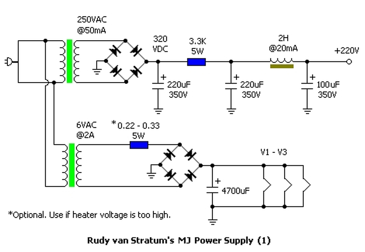

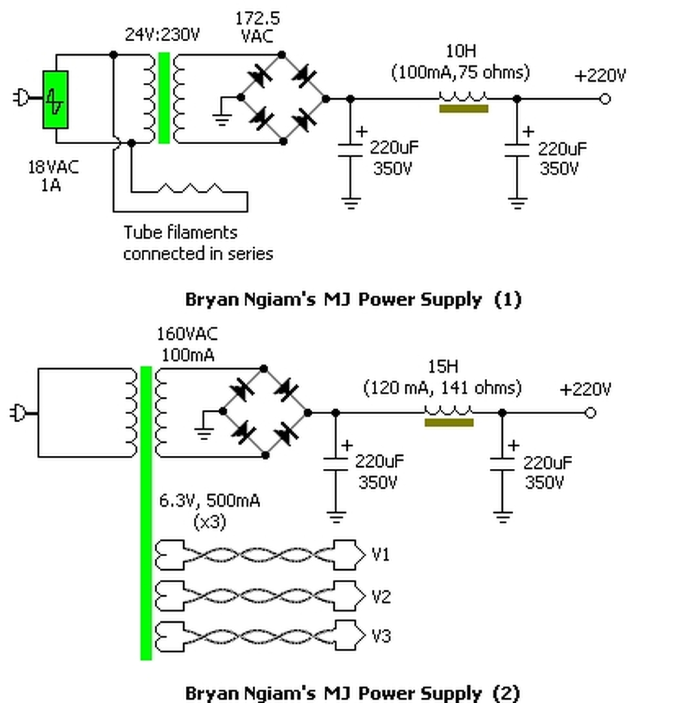

Üdv, dupla tápnál a 2 db trafó fűtéseinek egy-egy ágát tehetem a testre, vagy inkább nem célszerű?
Szia! Szerintem ha váltó áramról megy a fűtés akkor ne. Ha egyenirányítod akkor nyugodtan.
Csak ügyelj rá, hogy sem a váltónál, sem az egyenáramúnál ne találkozzanak össze. Bővebben: Link A hozzászólás módosítva: Szept 11, 2014
Értem köszi, váltó áramról menne a fűtés. Akkor inkább felejtős.

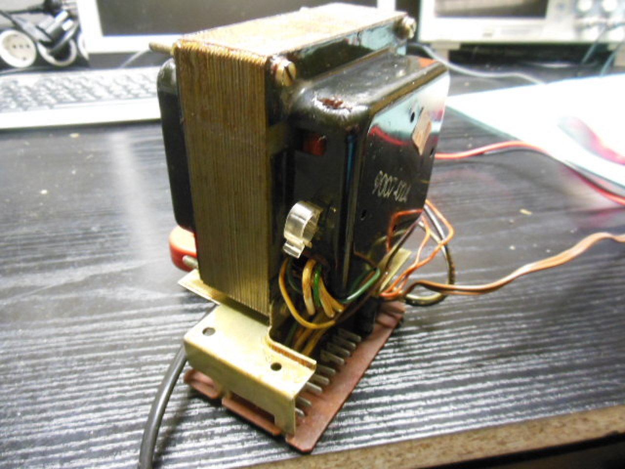

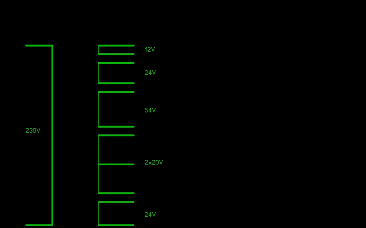

Ez nem olyan gondolkodtató. Igazából Granpa-nak szól. A képen látható transzformátort tudnám-e a célnak használni (áttekeréssel), vagy rakjam el későbbre. Primerre nem mértem rá, kb 0,5mm lehet.. Nomeg szereztem pár kondit a fűtéshez. A hozzászólás módosítva: Szept 11, 2014
Üdv, újra egy kezdő kérdés. Mi célja van annak egy táptrafónál, hogy az anódfeszültség ki van "közepelve" ami direktben gyárilag rá van kötve a fűtés egyik ágára? A fűtésnek ezt az ágát vagy a szabadon lévő másik ágát érdemes a testhez csatlakoztatni?

Lázár Peti: A fűtést fel szoktál emelni ezeknél a fokozatoknál. A fűtés mindkét ágát rá lehet kötni egy-egy soros 47-100 ohm -os ellenálláson keresztül a gnd -re.

Ahogy mérem 90x45mm.
Pont erről nem találtam semmit.
Rendes rádió táptrafó csak jó nagydarab. Az egyenirányító csőre ment a két szabad anódkivezetés, illetve a fűtés meg a cső fűtésére. Csak ezt a közepelést furcsállom. Tulajdonképp egy ECL86 sztereó erősítő videoton gyártmányú táptrafóját szeretném kicserélni. Gondolkodtam, hogy duplán hajtom meg az erősítőt külön-külön táptrafóval, de már bonyodalmasabb lenne átalakítanom a trafó helyének környezetét. A kapcsolás működik de nagyon melegszik a trafó. Ez még nem is lenne gond de valamiért az egyik oldal nem akar semmiképp rendesen üzemelni. Van már hasonló építésem ami ugyan így van felépítve így tudok mihez hasonlítani. Ha feltekerem a hangerőt az egyik oldalon egy szint után megugrik a kivezérlésjelző és a hangszóró "sípolni kezd". Egyértelmű, hogy nem tekertem túl mert ennél még jelen állapotban is többet kell tudnia. Cserélgettem a csöveket, a kimenőket, az alkatrészeket, de mindig ezt csinálja és mindig ugyanaz az oldal. Még a potméterre gyanakszom azt fogom kicserélni, illetve gondoltam arra is, hogy a táp lehet kevés mert a két végcső mellett a háttérvilágítás izzója és a bemenetválasztó izzó is terheli a trafót.
Melyik rádió ez? Elképzelhető, hogy vékony drótokkal tekerték, ezért nem bírja a terhelést, és ezért melegszik nagyon.
Videoton RA3101-ben, vagy az R4430-ban is ilyen a táptranszformátor. Annyi a lényeg, hogy a foglalatok 4-es lábát már előre lekötöttem a testre így építkeztem. Ezért is merült fel a kérdés, hogy ha két trafót alkalmaznék ebből a videoton trafóból váltó áramú fűtéssel ha a fűtések egy-egy ágát lekötném a testre mindkét trafóról okozna e a működésben problémát. Természetesen a háttérvilágítást az egyik trafó, a bemenetválasztó világítását a másik trafó üzemeltetné. Ugyan így a végcsöveket. Gyorsan rajzoltam egy sémát arról, hogy lehetne így a fűtést két trafóval bekötni.
Természetesen félre ne értsük egymást, azon hezitálok, hogy a jelenlegi videoton trafót szeretném megduplázni ha a testen történő fűtéselvezetés lehetséges, vagy cserélem a jelenlegi trafót az egy darab nagyobb méretű de közepeléssel rendelkező trafóra aminél csak pont a közepelés zavart be.
Ha az egyenirányítás is csöves, azt külön tekercsről szabad csak fűteni, ez nem testelhető.
