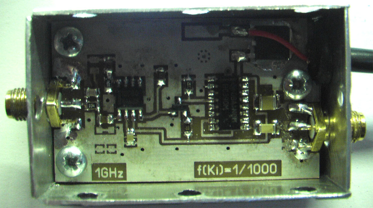

A hétvégén összedobtam egy f0/1000-es előosztót, frekvenciamérő méréshatárának kibővítésére.
A bemenő frekvencia 1GHz-ig garantált, de elmehet 1,5GHz-ig is.
Az osztó első áramköre 40-el osztja a bejövő frekvenciát és ezzel leküldi max. 25MHz-re. A második fokozat további 25-el oszt, így a kimenő frekvencia max. 1MHz, amit már bármilyen frekvenciamérő fogadni tud.
Az IC-ék MC12080 és HC390 meg egy 5V-os stab, így 9V és 20V között bármilyen egyenről működik. Az áramfelvétel kb. 10mA.
A bemenő jelszint kb. 50mV-tól indul. A kimenet TTL.

Azt néztem a képen, hogy az alkatrészek, ellenállások pozicionálása talán nanométer pontosságú. Nem állnak ferdén, se nem idébb-odébb oldalra, vagy előbbre, hátra, hanem pontosan a helyükön. Ezért a pont. Na meg a komplett előosztó is jó.
(#) Buvarruha válasza nagym6 hozzászólására (») Szept 18, 2014 /
Pedig nem igaz, vannak ferde alkatrészek. Szépen lett összerakva, szó se róla, de azért közel sem nanométer pontosságú.

Ja, kellett volna innom még egy üveg sört, hogy ne remegjen a kezem forrasztás közben

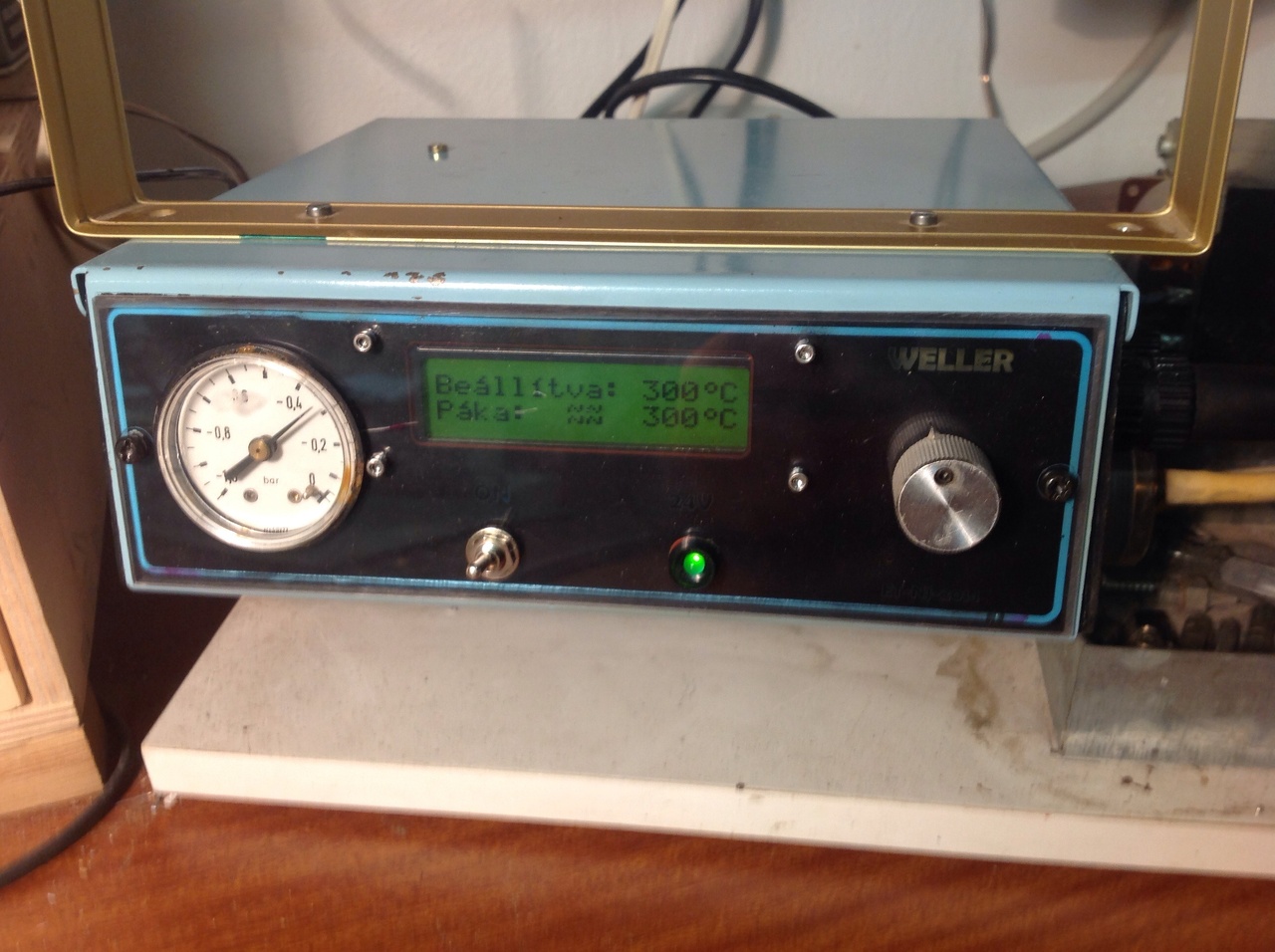

Ime a felujitott Weller forraszto állomás ( szippantani is tud ). Köszenet Johnny0004-nek az elektronika megépitésért.

Nagyon szép lett!
Néha nekem is jó volna ilyen kiforrasztó állomás, nem kéne a Somogyi féle kiforrasztóhuzallal szenvedni.

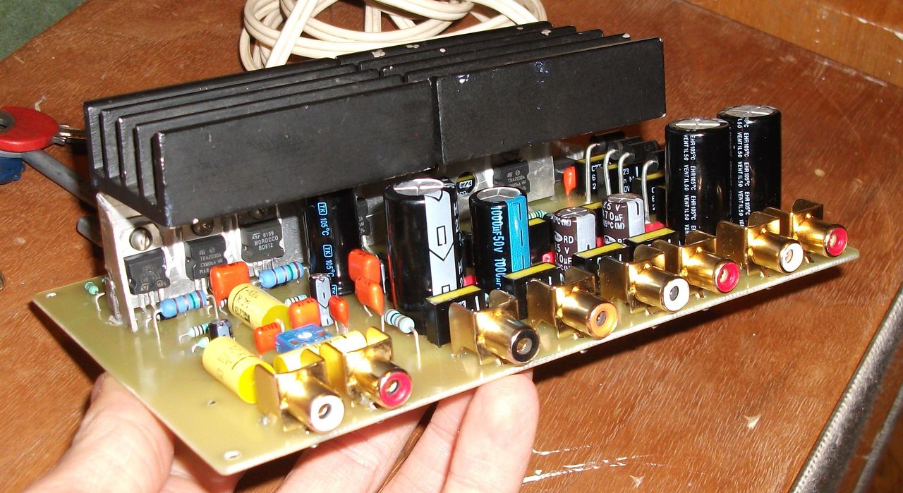

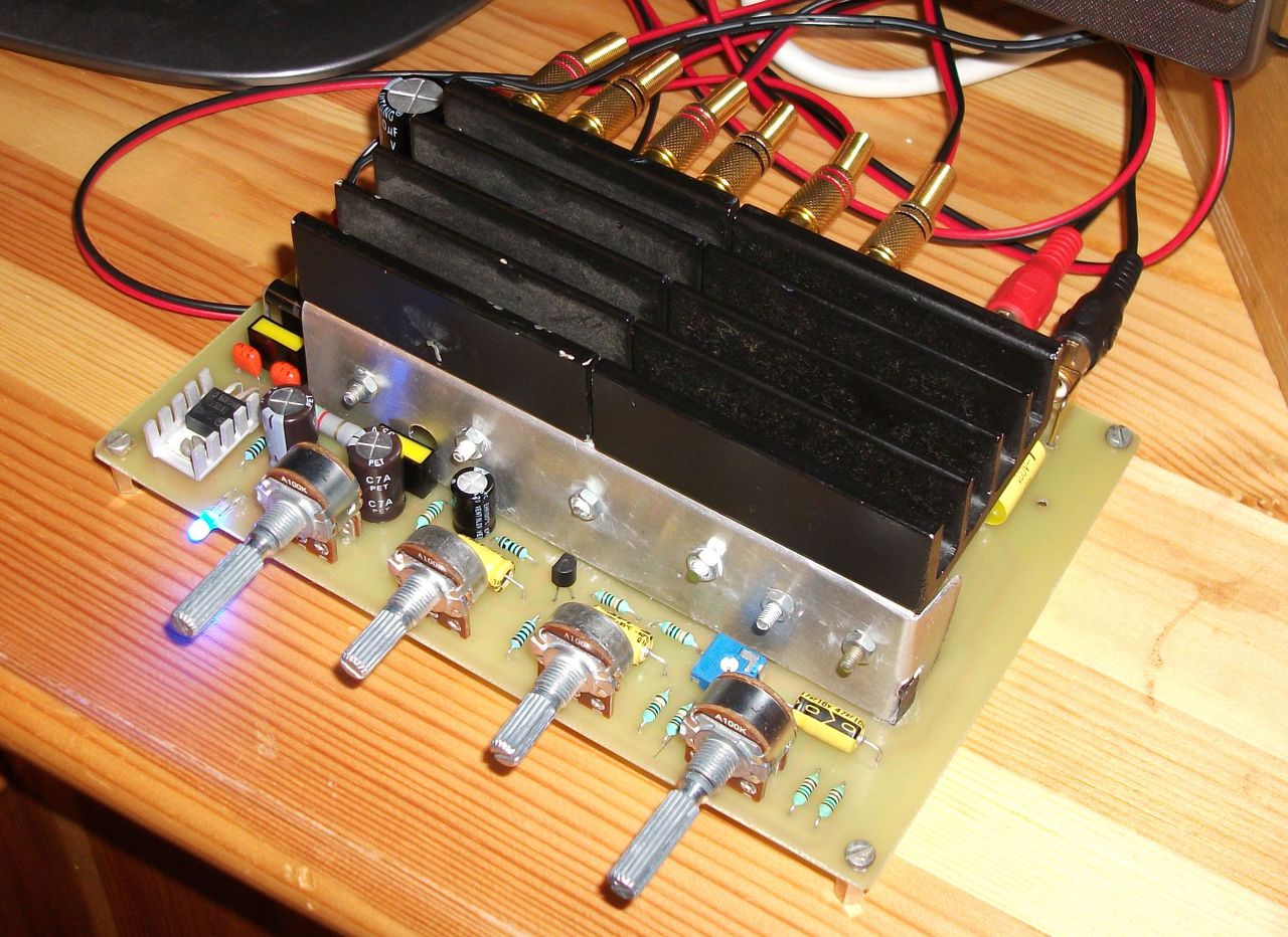

Én is építgettem pár hete, egy kafa kis házimozi erősítőt.
Ez a kis okos jószág a sztereó jelből 4db Végfok segítségével megcsinálja az 5 pont 1-es matekdolgozatos hangzást.
Az erősítő 4db TDA2030A-t tartalmaz, 1db kibővítve BD911/BD912 párossal, ez a SUBWOOFER. A másik 3db pedig a Center és a Sztereó/Surround.

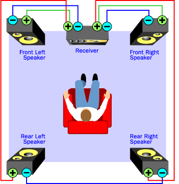

Az erősítő egy részét a Hobbielektronikán is fellelhető "álkvadro" kapcsolás adta.
Egyszer Surround kapcsolás
Az erősítőn külön állítható a SUB mélykiemelése és Surround, Center, Subwoofer Hangerő is. Kapott egy MASTER hangerőt is, így egyszerre is erősíthető/halkítható az összes csatorna, a hangerőarányok megtartása mellett. Tápfeszültsége nem kritikus, 20-30V-ról szépen jár.
Ami a teljesítményét illeti, a SUB 35W, Front 8+8W, Center 5W, Surround 5+5W.
A hangminősége hihetetlen jó! A nyák saját tervezés, 2 heti munka van benne. Hamarosan dobozt is kap a kütyü aztán véglegesedik a TV mellé a nappaliba.

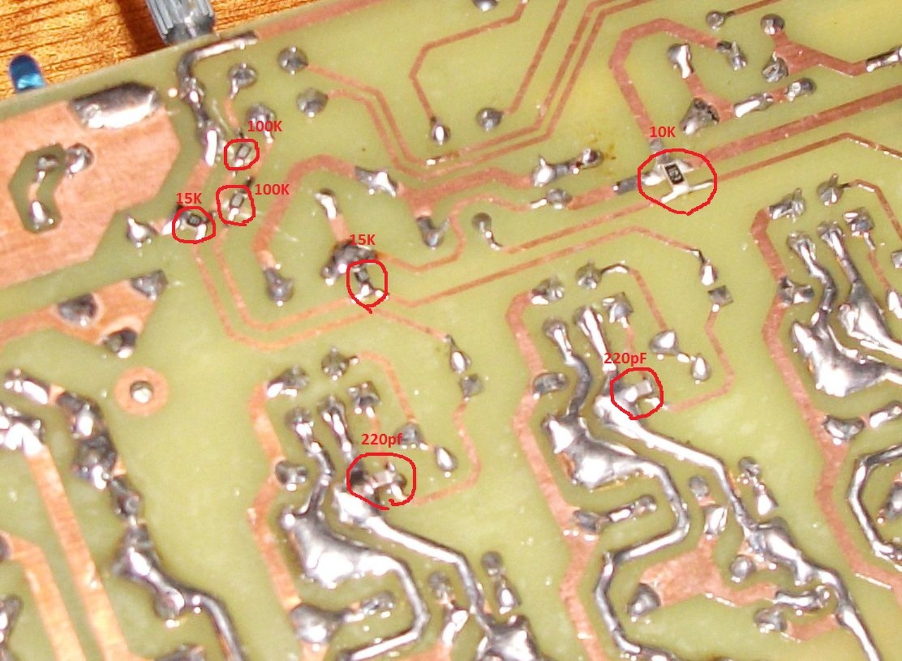

Az utólagos módosításokat jól mutatják alul az SMD-k amiket utólag tettem fel, a csatornák hangszintjének beállítására.

Kösz, a kényszer szülte, amikor 40 év után tönkre ment a páka meg a vezérlö is. A Wellernél már nem ismerték ezt a tipust, nem méghogy alkatrészt tudtak volna hozzá küldeni.
