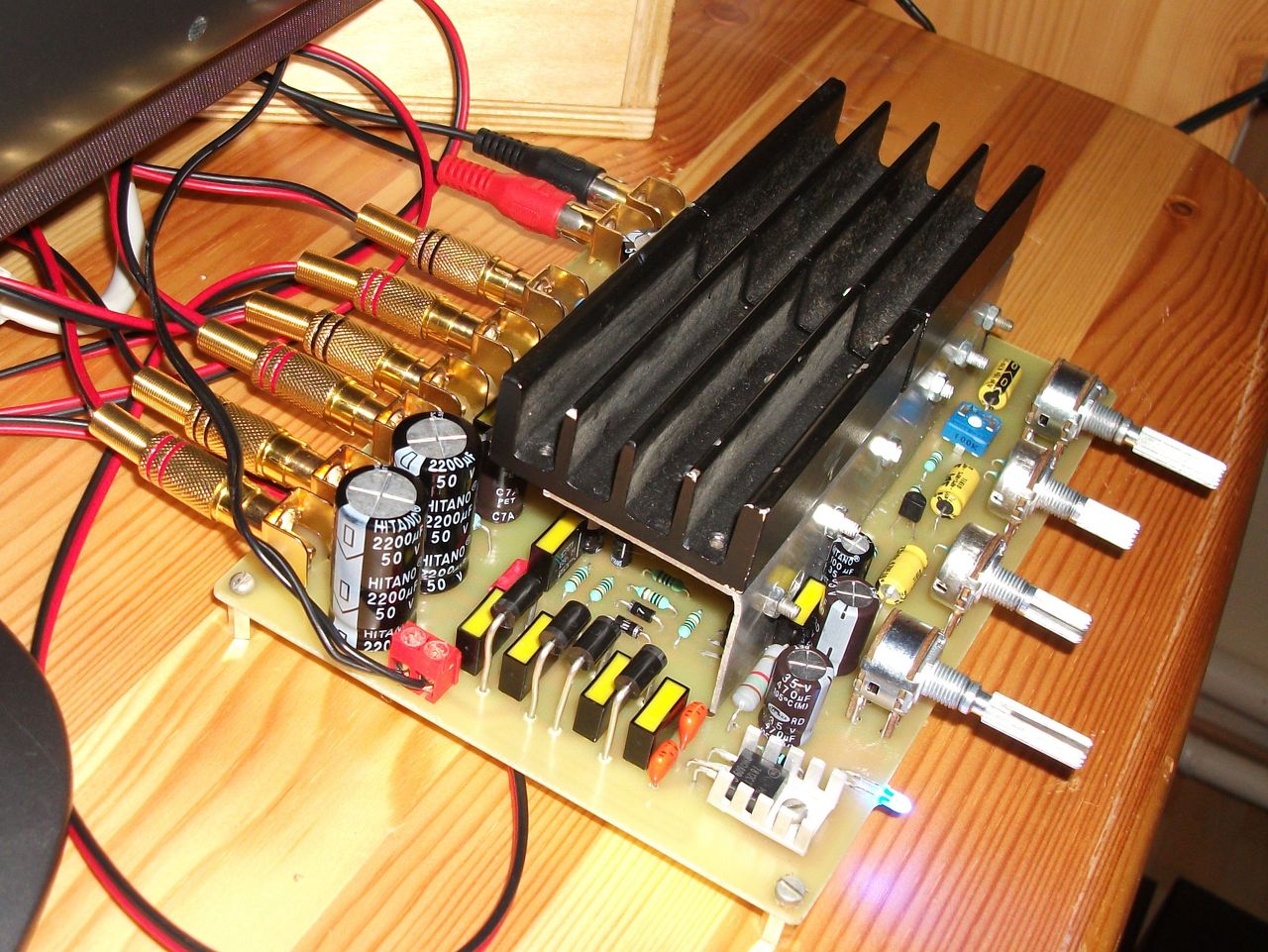

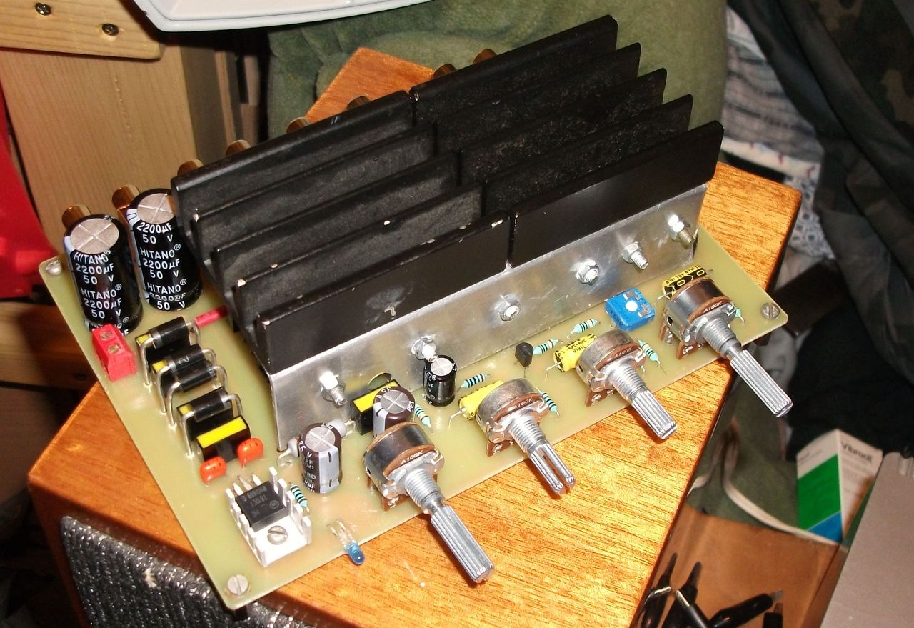

Néha nekem is jó volna ilyen kiforrasztó állomás, nem kéne a Somogyi féle kiforrasztóhuzallal szenvedni. ![]() Én is építgettem pár hete, egy kafa kis házimozi erősítőt. ![]() Ez a kis okos jószág a sztereó jelből 4db Végfok segítségével megcsinálja az 5 pont 1-es matekdolgozatos hangzást. ![]() Az erősítő 4db TDA2030A-t tartalmaz, 1db kibővítve BD911/BD912 párossal, ez a SUBWOOFER. A másik 3db pedig a Center és a Sztereó/Surround. Az erősítő egy részét a Hobbielektronikán is fellelhető "álkvadro" kapcsolás adta. ![]() Egyszer Surround kapcsolás Az erősítőn külön állítható a SUB mélykiemelése és Surround, Center, Subwoofer Hangerő is. Kapott egy MASTER hangerőt is, így egyszerre is erősíthető/halkítható az összes csatorna, a hangerőarányok megtartása mellett. Tápfeszültsége nem kritikus, 20-30V-ról szépen jár. Ami a teljesítményét illeti, a SUB 35W, Front 8+8W, Center 5W, Surround 5+5W. A hangminősége hihetetlen jó! A nyák saját tervezés, 2 heti munka van benne. Hamarosan dobozt is kap a kütyü aztán véglegesedik a TV mellé a nappaliba. ![]() Az utólagos módosításokat jól mutatják alul az SMD-k amiket utólag tettem fel, a csatornák hangszintjének beállítására. ![]() Az erősítő egyébként nagyon egyszerű, majd csinálok egy cikket róla az építésre vállalkozó kedvűeknek.
