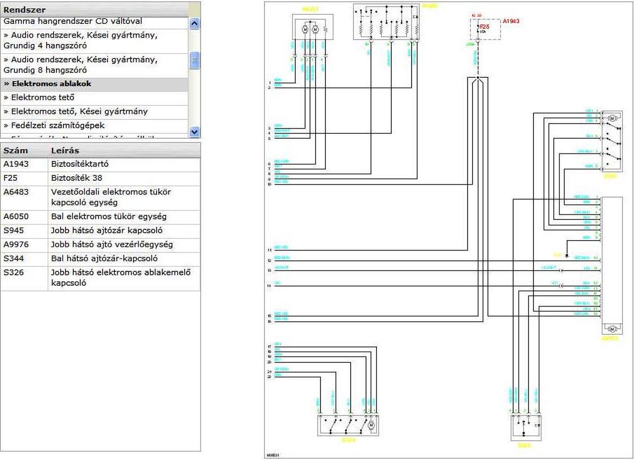

.... ezek volnának a gyári rajzok de sajnos sehogyan sem tudom jobb minőségben felrakni csak ha még jobban szétszedem és úgy nagyítom fel de akkor meg más nem látszik.
(#) Hosszulabu válasza VIM hozzászólására (») Szept 14, 2014 /
Köszönöm a segítséget
Nem akarom elkiabálni , de talán megtaláltam a hiba forrását:
A vezetőoldali motor oldalán lévő dobozt kellett szétszednem , amiben benne van az ablakemelő elektronikai panelja ( nem a csatlakozónál , hanem a belsejében ),ott lehetett valami kontakthiba,jól befújva kontakt tisztítóval most működik minden.
