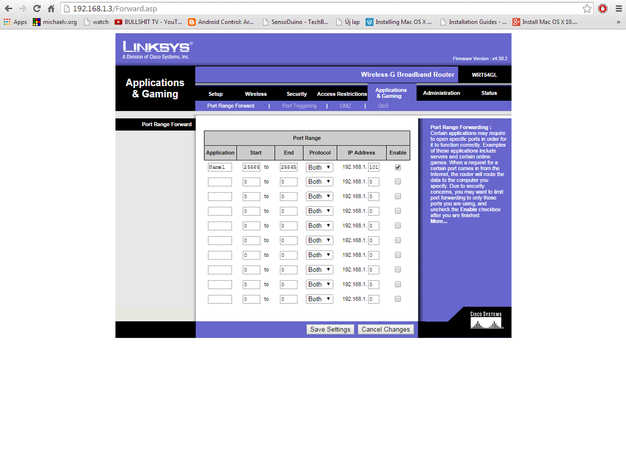

Sziasztok,keszitettem egy Java alapu jatek(Minecraft) szervert.
A szerverhez kellet portforwardingolni egy portot.
A szerver mukodik nagyon jol,csak az a baj vele,hogy csak a 192.168.1.101-es IP cimen mukodik.
A kulso IP-n nem megy.
A halozaton mar van egy szerver,ami egy kameras szerver.
A Kameras szerver HTTP alapu.
Szerintetek kell-e valamit a modemben be allitani?
A valaszokat elore is koszonom!
(#) mikrokapcsolo válasza david10 hozzászólására (») Szept 16, 2014 /
Biztos jól állítottad be a portot? 25565 alapból azt hiszem. Biztos jó belső IP-t írtál bele? Próbáltad újraindítani a routert? Esetleg, a beállításnál, nincs olyan ablak, amit be kell pipálni, hogy "enabled" vagy valami? Milyen típusú a router?

(#) david10 válasza mikrokapcsolo hozzászólására (») Szept 17, 2014 /
A router tipusa: Linksys WRT54GL
A csatolt kepen vannak a beallitasok.

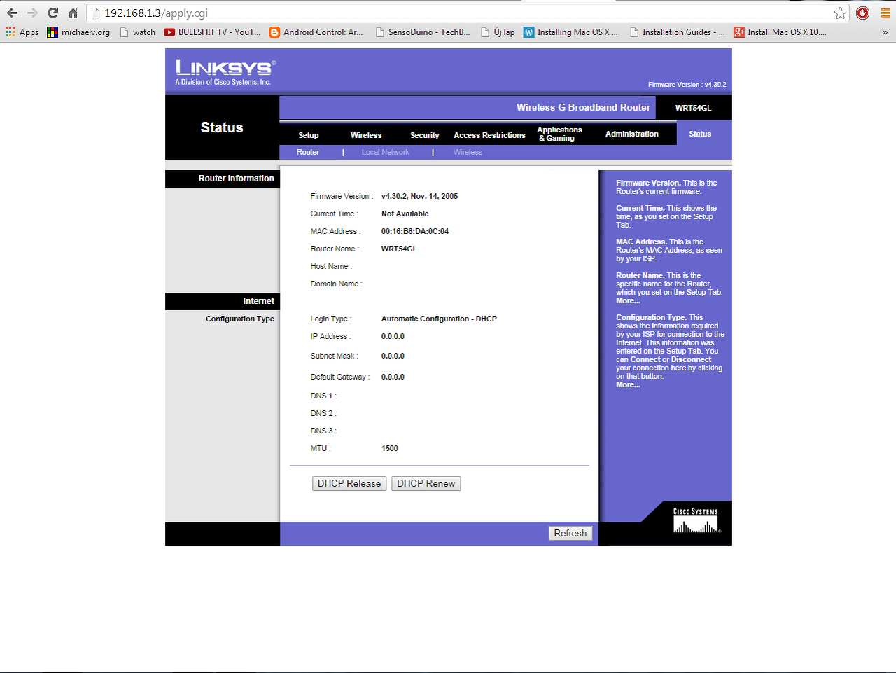

(#) david10 válasza david10 hozzászólására (») Szept 17, 2014 /
A Router beallitasait unalmamban nezegettem:
Kaptam egy ilyen oldalt,ahol szerintem a HOST Name-nel,es a Domain Name-nel kellene legyen valamilyen IP.
Szerintetek ott ilyen kell legyen?
A masik routeremben(amelyikre a HTTP szerver van kotve) mar van egy csomo IP.(szerver4.PNG)

(#) Norberto válasza david10 hozzászólására (») Szept 18, 2014 /
A Szerver3 kép alapján, mintha a router nem is csatlakozna semmilyen hálózathoz.
Tutira router-ként van használva a hálózatodban, véletlenül sem egy sima switch-ként? Mi van bedugva a WAN portjába hátul? Az internet szolgáltatód kábele vagy más vagy semmi?
