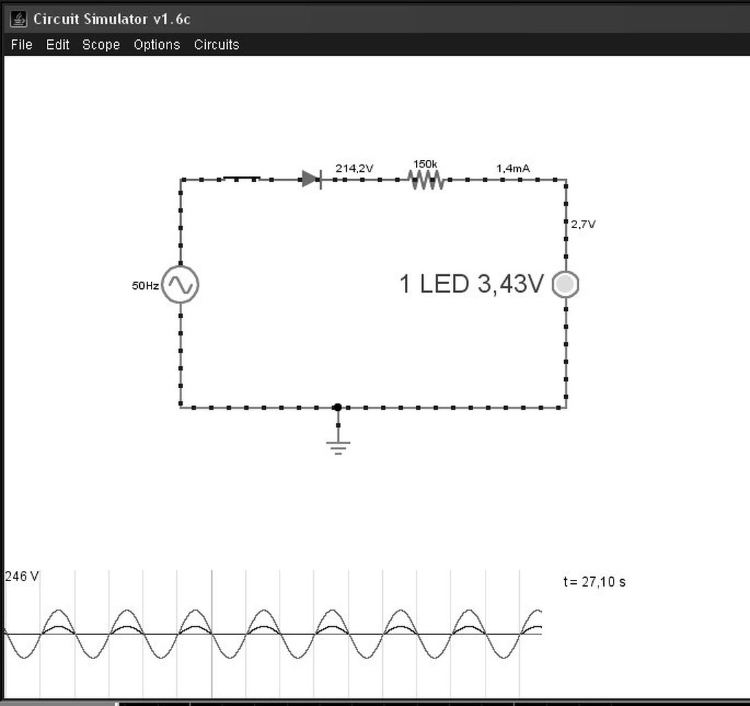

Sziasztok! Nem hagyott nyugodni a gondolat és megcsináltam ismét a régi kontrolizzó helyetti LED visszajelzést, mivel egy régi Bosch fagyasztóládába már untam az izzócserét. Egyenlőre egy zöld led csücsül benne , de halványnak találtam. Ezért az 1W-os fehér leddel (Kínából rendeltem kici occó) kezdtem próbálkozni, mivel végre sikerült elég jól belőnöm a határait. Most a mellékletben látható összeállítást raktam össze, illetve lecsökkentettem a képhez képest az ellenállást 100k-ra, hogy lássam mennyire melegszik valóban a 0,5W-os (régi orosz beszerzés) ellenállás. Meg sem langyosodott. A kondis előtét nekem sohasem tetszett igazán. A kép nyilván egy dinamikus folyamat egy pillanata, mert így tudtam képernyőfotót csinálni. A valóságban egészen szépen világít - kontroll fénynek teljesen jónak tűnik. Gondolom a 15000mCd-s led is jó lenne - ki is próbálom azzal is. Vélemény?
Én mindenképpen kötnék a LEDdel ellenpárhuzamosan egy védő diódát.
OK. Elfogadom. De miért? Már van egy soros dióda a körben. Egyutas egyenirányítás van - tudatosan. A LED kapacitása egészen jól kompenzál.
A gond az egyenirányító záró állapotában fordulhat elő. Ha egy picit megnövekedik a visszárama, a LEDre jutó feszültség nagyobb lesz.
