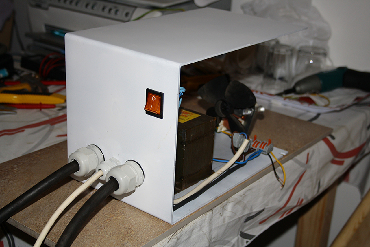

Mai házi feladat volt a ház elkészítése ![]() Ilyet se csináltam még soha , ilyen lett ! Következő feladat a kapcsolók , kábelkivezetések kifúrása / kivágása !
Nagyon jó lett

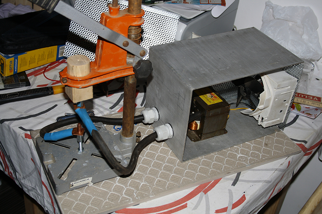

Ma is haladtam kicsit ![]() és csináltam egy házi ,,prést,, a sarukhoz .... elég jól rászorítja szerintem ...
Ma megvolt az első teszt ! Nem vagyok megelégedve , valami nem jó ![]() 1010A hegesztés közben , fel is izzott rendesen , de könnyen szét is pattintottam kézzel ... Valami ötlet ?

![]() A ponthegesztés az, aminél a nagyobb átmeneti ellenállás a jó. Csak legyen zsírtalan. És ha vastag az anyag, akkor nehezebben heged össze. Lehet, hogy kevés azokhoz az alátétekhez az áram.

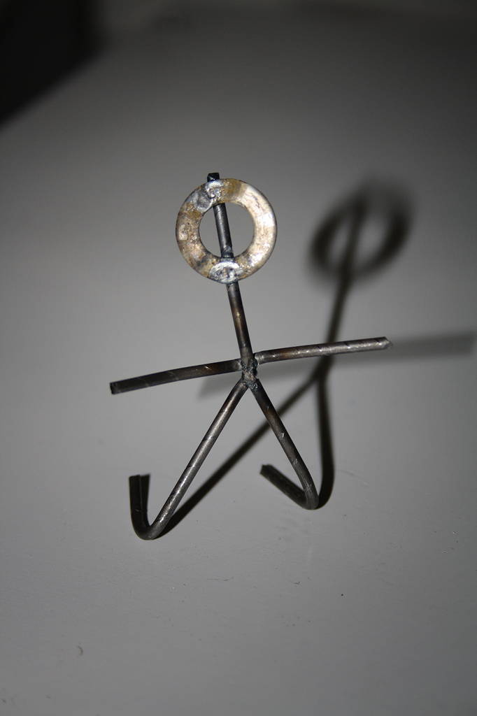

![]() van itthon lánghegesztéshez használt pálcám 2mm átmérőjű , kipróbáltam azzal is , azt szépen össze fogta! A hozzászólás módosítva: Okt 2, 2014
A pálcának eleve kicsi az érintkező felülete.
De magadnak kell kikísérletezni a jó technológiát - mekkora felületű tüskék, mekkora nyomóerő és mennyi ideig kell folyatni a delejt. Azt se feledjük, hogy nagyobb munkadarab, nagyobb elvezetett és lesugárzott hő.
A két alátét véletlenül nem horganyzott volt? Horganyzott lemezeket, alátéteket ne is próbálj, mert nem fog menni.
De az volt , utána rájöttem mikor megpróbáltam egy darab hilti szalagot is , az se ment
viszont csináltam gyors egy próba fejet 6os tömör vezetékből az akkucellára fület hegeszteni , és azt nagyon jól fogja , inkább a lemez szakad el ....
Nos a horgany a hegesztés nagy ellensége. Amit én próbáltam: vas-vas, saválló-saválló, ezek kombinációi. Ami érdekes, hogy alu is működött, de csak úgy, hogy egy-egy vaslemez közé fogtam be (rétegrend: elektróda, vaslemez, alu lemez, alu lemez, vas lemez, elektroda.). A két ideiglenes vaslemez nem heged hozzá. (Nem saját kútfő, a NET-en olvastam, hogy így lehet.)
