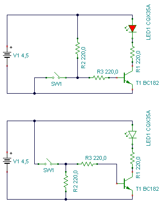

van ez a kapcsolás(alapkapcsolások II.)és nem értem hogy hogyan halad az áram a csomópontoknál mert az I.részvben még csak egy felé haladhatott most meg már vannak hurkok.elolvastam a csomóponttörvényt de nem sokra mentem vele.gondolo ez a kisujjatokban van
Sajna nincs a kisujjunkban. Mindannyian tanultuk valamilyen szinten, ki iskolában ki autodidakta módon... No nézzük a kapcsolást: Van egy áramforrásod, az áram a + oldalról szeretne a - oldalra jutni. DE ott van az a sok alkatrész, ami ebben a ténykedésében akadályozza. Ha átgondolod, hogy az áram milyen utakon tud a - oldalra jutni, akkor sok kérdésedre választ kapsz, még arra is, hogy működik ez az áramkör, milyen folyamatok zajlanak ott le. 1: A led-en R1 ellenálláson és tranzisztor kollektor- emitterén át, 2: Az R2 R3 tranzisztor bázis-emitterén át, 3: Az R2 sW1 kapcsolón át. Az Sw1 kapcsolóval szabályozod a tranzisztorra jutó áramot és feszültséget, a tranzisztor pedig kapcsolgatja neked a ledet. Építsd meg ezt az áramkört egy próbapanelon, és ha működik, komoly sikerélményben lesz részed!
wow vmwegértettem.én eddig ezt sehol se tanultam de már ezt a példát értem

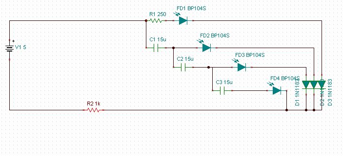

Itt az fog történni, hogy kigyullad a legfelső LED. A kondenzátorok egyenáramú körben (egy rövid tranzienstől eltekintve) szakadásként viselkednek, így a többi LED nem fog világítani. De Frankye kérdését ismételném: mi akart ez lenni? És az a három dióda miért is kell?
igaz a dióták nem kellenek...de mért nem ég a Többi led?ha kiveszem az első led ellenállását és helyébe egy viszonylag nagy kapacitású kondit terszek és aztán a kondik akpacitása fokozatosan csökken akkor működik?
csak az akartam csinálni hogy mindegyik led kigyulladjon akkor amikor az eötte lévő led kialszik és ezt gyorsan....gyakorlásnak(mert semmit nem tudok)
kiveszem az első led ellenállását és helyébe egy viszonylag nagy kapacitású kondit terszek [quote]
bocs...ha az 1 led ellenállását kiveszem és az előtte lévő csomópont elé rakom a kondik |
