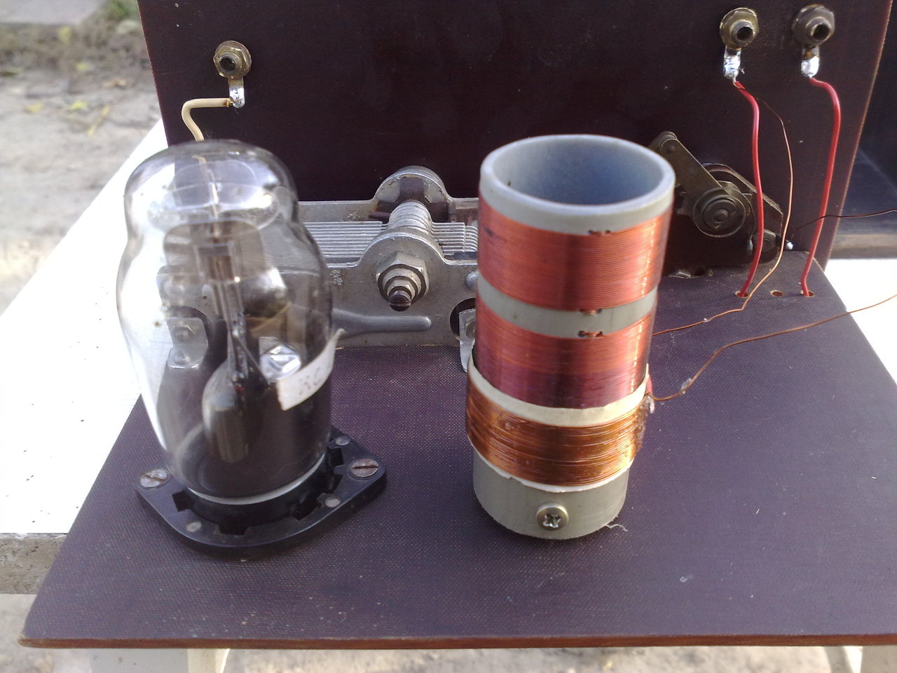

A hétvégén befejeztem a KC1-s ládarádiómat. Régi rádiódobozt használtam fel hozzá. A környéken lévő adókat szépen hozza.
Nagyon szép, esetleg kapcsolási rajzot merre találnék? Párat már begyűjtöttem, alig várom a téli szünetet amikor lesz időm építgetni. Ilyet én is szeretnék csinálni, de az enyém ilyen szép nem lesz.
Szia! Milyen csöveid vannak? Esetleg úgy jobban tudok konkrét kapcsolást.

De gyönyörű.
