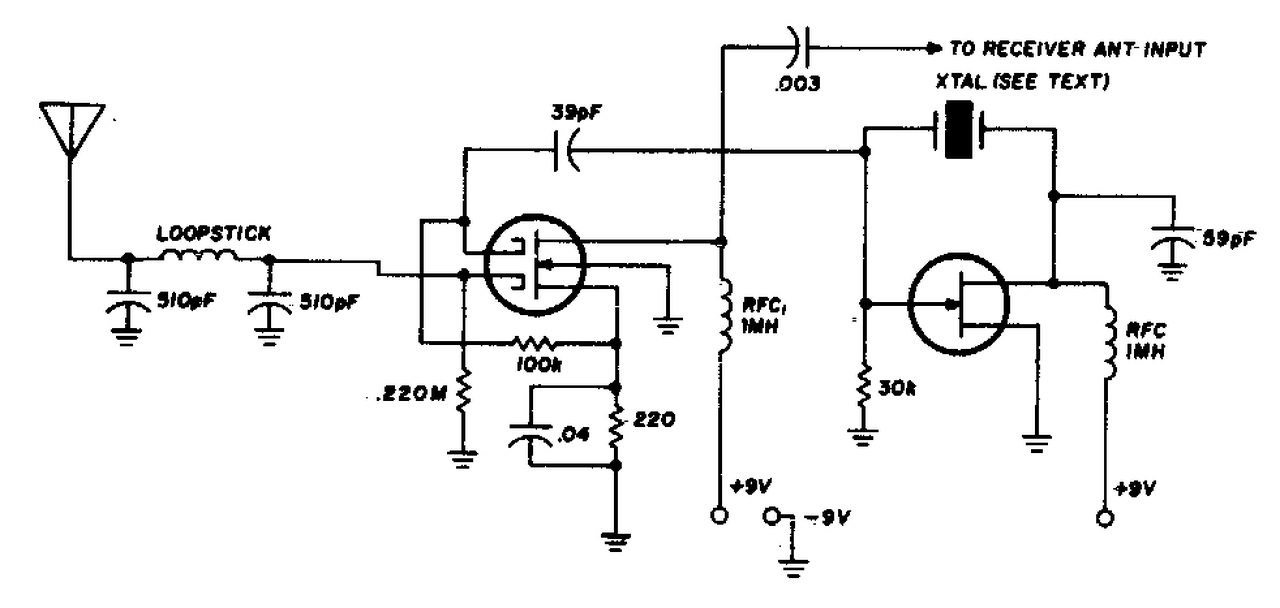

Sziasztok. Kis segítségre lenne szükségem rádióvevők építésében jártas kollégáktól (amint látom, itt pedig csupa ilyen van...). Egy tudományos kísérletsorozaton dolgozom, amiről nem mondhatok el túl sokat, az a lényeg, hogy különböző anyagok különböző állapotaiban kibocsátott sajátfrekvenciáit, ill. az ezen a frekvencián kiadott jel erősségét kellene tudnom mérni egy spéci mérővevővel, azaz ilyen mérővevőt kellene építenem. A mérő antennája egy kis méretű, széles sávú keretantenna lenne (magyarán egy tekercs) amely a mérendő anyagtól csupán pár mm-re helyezkedik el. A mérendő AM frekvencia tartomány kb. 20 kHz-től kb. 1300 kHz-ig terjed, a mérési lépcső 0,1 kHz, a mérendő jelerősséget dBuV-ban kellene megkapnom. A frekvencia léptetésnek, mérésnek, kiértékelésnek automatikusnak kell lennie, azaz a vevő frekvencia vezérlését és a jel mérését/feldolgozását egy PIC-kel kell megoldanom, tehát olyan IC, vagy áramkör kellene, amelynek valamilyen PIC által kezelhető kommunikációs portja (I2C, UART, RS232, stb.) van.
Nézegettem a Silicon Labs Si4734 DSP rádió IC-jét, elvileg pont jó lenne a céljaimnak, még kapcsolást is találtam hozzá, csak az a bajom vele, hogy 1 kHz-nél nem tud kisebb sávszélességet, magyarán a 0,1 kHz-es léptetést nem tudom vele elérni, legalább is az én eddigi tudásommal nem megy.
Nagyon megköszönném, ha valakinek lenne ötlete a megoldásra...

Ok, na mondtam, hogy olyan kollégát keresek, aki ért ehhez, jobban mint én.... Medve, ha becsatolom ide az Si4734 adatlapját, rápillantanál, hogy ezzel meg lehetne-e oldani a 0,1 kHz-es hangolási lépcsőt? Csatolom a talált kapcsolást is.
Azt láttam, hogy nem igazán tudja azt az alacsony frekvencia tartományt egyben, ami nekem kell, az AM SW sávban viszont nagyon széles tartományt tud, ezért aztán arra gondoltam, hogy mi van, ha egy VLF konverterrel felkonvertálom az AM SW tartományba a vett jelet és ott mérem meg. Erre is találtam kapcsolást, csatolom azt is.

10 kHz in FM mode and 1 kHz in AM mode...úgy tűnik ennyi. Meg kellene vizsgálnunk az SDR vevők vételképességét a VLF sávban...hm?

No, igen, hát erre jutottam én is, sőt, miután megnéztem az IC programozási útmutatóját is, ott is azt láttam, hogy egész számú kHz-ben küldi át az MCU a beállítandó frekit az IC-nek, ebből is arra következtettem, hogy ez max. 1 kHz-et tud. Van belőle 10 db-om, majd áruba bocsátom...
Igen, az SDR volt a másik megoldás, amire gondoltam, ha egyre gondolunk, ez a Software Defined Receiver, ugye? Lenne esetleg valami ilyen létező kapcsolásod, amely tudja ezeket a paramétereket és amivel előbbre jutnék? Ha nem is tudja VLF-ben, csak rövidhullámon, a kvarc konverterrel pontosan fel lehet konvertálni a vett jelet, hogy a jelerősség se módosuljon, nem?
