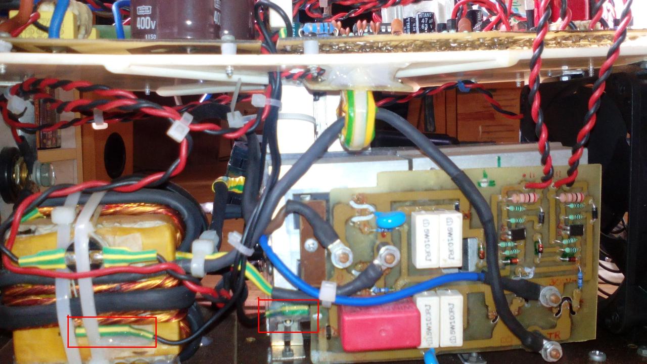

Elég rég írtam már a fórumra.Köszönhető ez annak,hogy működő maci tulajdonos vagyok.Volt pár pukkom,kifizettem a tanuló pénzt,de ha az ember tényleg odafigyel akkor megy az a rajz alapján.No de amiért írok.A macim jó már egy éve nem ment tönkreIgazi komoly munkának viszont nem volt még kitéve.Itthon összecsipkodok ezt azt.Kb a poti fél állásánál viszi a 2.5-es elektródát.Pár gondolat viszont nem hagy nyugodni.Főleg a melegedés és az evvel járó terhelhetőségi problémák.Szóval érdekelt mi hány fokos odabenn.Így beépítettem két hőmérőt.Egy a főtrafón van,éri a vasmagot és a primer tekercset is.A másik az igbt-k bordáján van jó közel a félvezetőkhöz.Ez 30 fok alatt van,2-3 elektróda után felmegy 35-ig max.Ez szerintem korrekt.Üresjáratban szépen hűlik vissza.A főtrafó másfél óra folyamatos járatás után 45 fokos.Hegesztéskor kicsit gyorsabban melegedik üresjáratban lassul.A 45 fok kb a max hőmérséklete.E fölött még nem járt.Ha lekapcsolom a gépet pár fokot megugrik mindkettő,mivel leáll a venti.Én eszem szerint ez így korrektnek tűnik.A gépben irg4pc50-es igbt-k vannak,és 34 khz-en megy.A főtrafó 4 pár u-57-es toroidnak tekerve 20/6 menetszámmal.Az érdekelne hogy kb hány fokig birhatja ez a trafó így mire betelít a vas.A képen bekereteztem a két hőszenzort.Ha fenn van a gép oldala a főtrafó melett kb fél centi hely van.De nem nagyon perforálnám meg a gép oldalát is.Az elején áramlik be a levegő középen,hátul meg ki.Tehát a trafónak ez az oldala eléggé kiesik a hideg levegő útjábol.

(#) Temela válasza berobbantam hozzászólására (») Szept 21, 2014 /
Helló!
Az a "zöldsárga izé" valami szigetelés a szenzoron? -, mert, ha igen ,akkor "hamis a baba..." szerintem.

(#) berobbantam válasza Temela hozzászólására (») Szept 21, 2014 /
Igen,zsugorcső.Szerintem késik inkább.Meg lehet téved is egy két fokot.Nem gondolom hogy laboreredményeket produkálok így,de tájékoztató adatnak megteszi.Ennyit beáldoztam a biztonság érdekében

(#) Ge Lee válasza berobbantam hozzászólására (») Szept 22, 2014 /
Ezzel ebben a formában nem tudsz hőmérsékletet mérni, mert teljesen valótlan eredményt ad. A szenzornak a primer alatt, vagyis a primer és a mag között kellene lenni.
A ferrit egyébként 80-90 fokon is jól érzi magát, az IGBT-kre kell inkább vigyázni. A melegedésével arányosan romlanak a paraméterei is (áram, disszipáció). Úgy szoktam számolni hogy 60-70 foknál ne legyenek jobban felmelegítve (belül a tok, nem a borda), vagy még annyira se.
(#) berobbantam válasza Ge Lee hozzászólására (») Szept 22, 2014 /
SZia
A szenzor a primerhez is hozzáér.És mint írtam is csak tájékoztató jeleggel érdekelt a hőfok.Tudom nem pontos eredmény,de a semminél meg kézzel megfogtam és langyosnál csak pontosabb.A trafó hőfoka érdekelt jobban,arrol nem nagyon tudtam semmit.Amúgy a trafón is meg a hűtőbordákon is 70 fokos hőkapcsoló van.Az igbt-nek utánanézek az adatlapján.Csak azt nem tudtam a ferritet meddig engedhetem el.Az utóhűtésen is gondolkoztam már.A cégnél most egy kis froniussal dolgozok.Azon megy a venti egy darabig még akkor is ha kihuzzák.Szerintem a bemeneti puferröl kap delejt a tápja.De ha nem muszály nem háborgatom.Megtanultam már hogy ami működik azt nem kell a végtelenségig tökéletesíteni mert előbb utóbb elromlik
