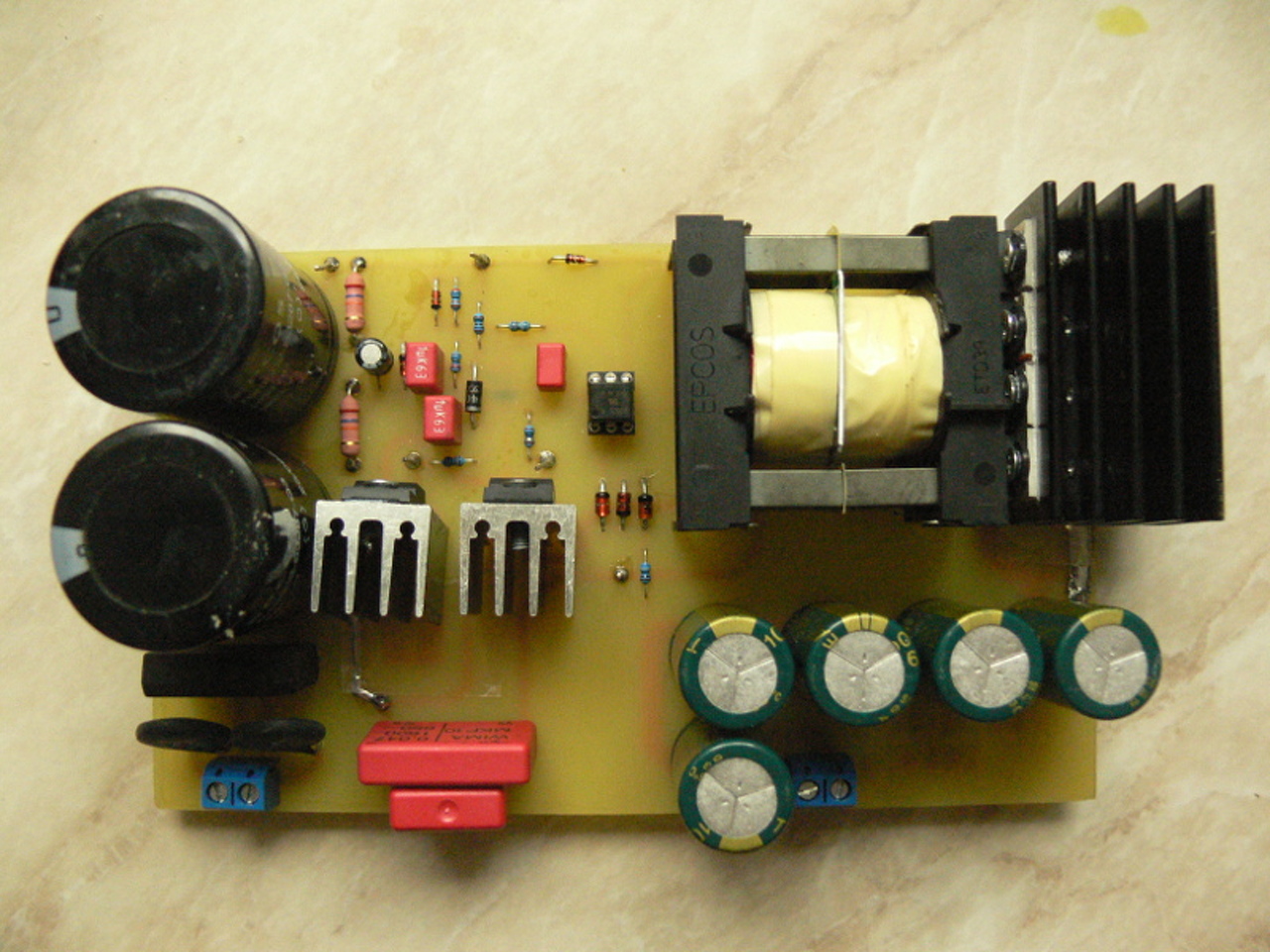

Sziasztok! Megépítettem a lorylaci féle rezonáns tápot Bővebben: Link, a csatolt táblázatban kiszámítottak alapján. (A tekercselés utáni eltérések: szórt induktivitás 25 uH, mért induktivitás 208uH lett) Első lépésben az IRS nek közvetlenül adtam 16V-os tápot. A kapcsolójelek gyönyörűen meg is jelentek a kimenetein, a frekvenciájuk változik, ahogy az optocsatolót vezérlem - viszont abban a pillanatban, ahogy a bemeneti pufferekre feszültséget adok (20, 50, 80 és 320V -tal is próbáltam), a jelek megszünnek és mindaddig nem is jelennek meg újra, míg a bemeneti elkókat ki nem sütöm (Mintha életbe lépne az IC túláram-védelme - de az adott MOSFET-nél (SPP20N60S5), terhelés nélkül nem értem, miért tenne ilyet.) Van valami ötletetek, merre keresgéljek?

Ha 320V-ra terveztél, és a számításaid jónak tűnnek, akkor 30V-on tizedakkora áramnak kell folynia. Túdnál képet mellékelni a tesztösszeállításról, hátha észreveszünk valami bibit?
(#) solti_imre válasza lorylaci hozzászólására (») Szept 23, 2014 /
Igen, délután ha hazaértem, készítek róla képeket. (A szekunder zárlatot nem tartom valószínűnek - ez már a 3. trafó, amit megtekertem és mindegyikkel ezt csinálta - másrészt ha zárlat lenne, akkor a szórt/mért kapacitás aránya is más lenne, nem?)

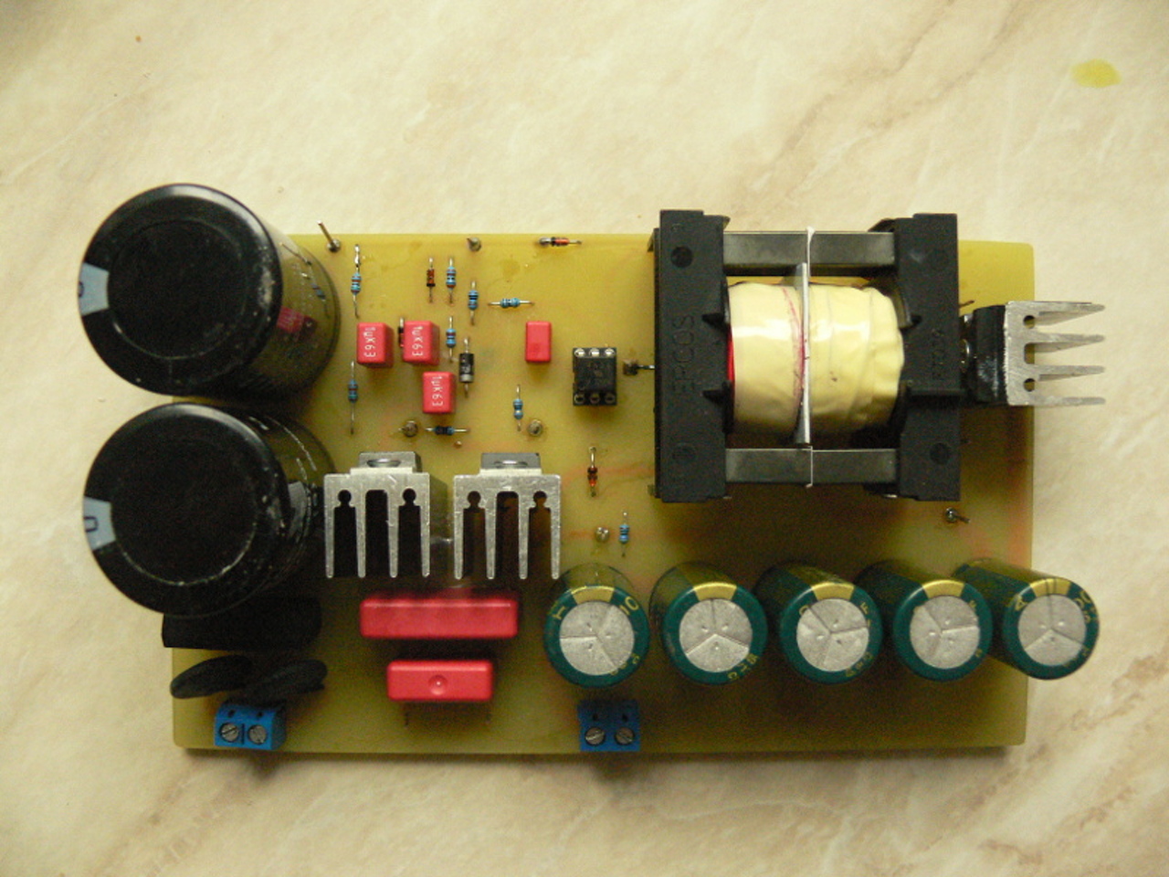

Csatolok pár képet - remélem segít valamilyen hibát találni - én sajnos nem látok semmit (Pedig lehet, hogy kiveri a szemem! )

1. Nyákterv kuka, eszköz életveszélyes: primer-szekunder tisztázás elégtelen. Ezen kívül a nyákterv nagyfrekis (meg minden egyéb) szempontból nagyon gyér. Ha nem tudsz nyákot tervzeni, használd a cikkben lévőt, vagy ha saját magad tervezel, induljál ki abból!
2. Egyenirányítás most hogy van? Graetzbe nem egynirányítunk, ott ahol meg kettős didóa van, ott végképp nem tudom kitalálni. Rajzolj már fel egy kapcsolást, mert ez így nagyon értelmetlen.
Milyen diódákat használtál a szekunderen?

Az IC COM-ról az alsó fet source-ra van egy bazi-bazi nagy hurok, azt ott kapásból vágd el, ahol rámegy a betáp elkóra, és kösd az IC com-ját az alsó fet source-ra egy vezetékkel.

A nyákterv minden része ilyen, teli van hurokkal. Az IC tápfesze nincs szűrve. Nincs tisztázás (ÉLETVESZÉLY). Kár is egy dolgot kiragadni.
Akárki lehet a baj. Sőt most ránézésre nem látom milyen a bootstrap dióda, ha jó a selytésem az egy lassú jószág.
(#) pimi9 válasza lorylaci hozzászólására (») Szept 23, 2014 /
Akkor is életveszélyes ha nem kell leválasztás?
Mindenesetre, a visszcsatolás nagyon rossz helyen van, azt onnan mindenképp ki kell szedni.

1. A primer-szekunder tisztázás érdekel egyelőre a legkevésbé - ez egy próbapanel, most amúgy is csak 50-60 voltokkal próbálgatnám - ha menne! A NYÁK terv tudom, hogy gyér, de egyelőre működjön - finomítani ráérek, ha már többé-kevésbé tisztességesen beindul. A végleges NYÁK-ot majd az AN-1160 alapján szándékszom megtervezni.
2. Az egyenirányítás most egy duál 63CPQ100PBF diódával (100V, 2x30A Schottky) történik, a kapcs.rajzot mellékeltem.
Egyelőre más ötletem nincs, mint kipróbálni valami komolyabb, 0,05-0,06 ohm körülii Rds -es MOSFET-ekkel - de azt hiszem, ezzel a 0,19 ohmossal is mennie illene, még ha a 10A-t nem is tudná...

1. Első a biztonság, ha próbapanel, ha nem. A NYÁK terv annyira rossz, hogy könnyen lehet, hogy ettől nem indul be a dolog. Ez az örülhetsz,hogy nem robban a képedbe kategória.
2, A mellékelt nyákterv nem egyezik a képekkel

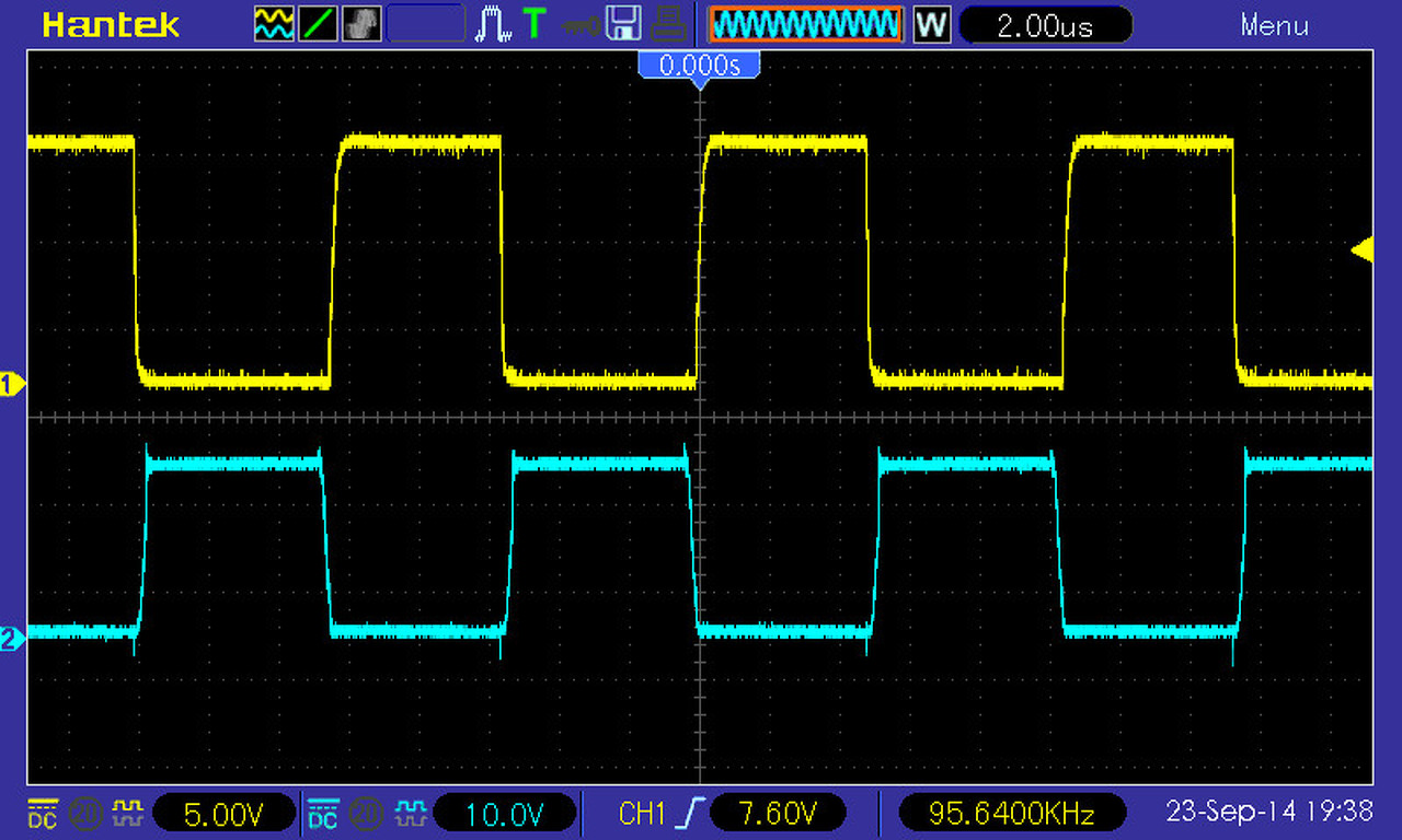

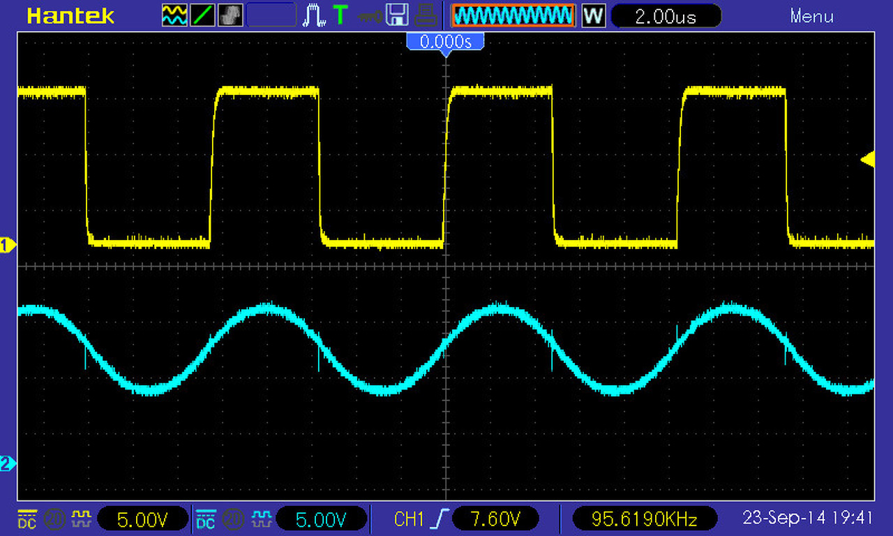

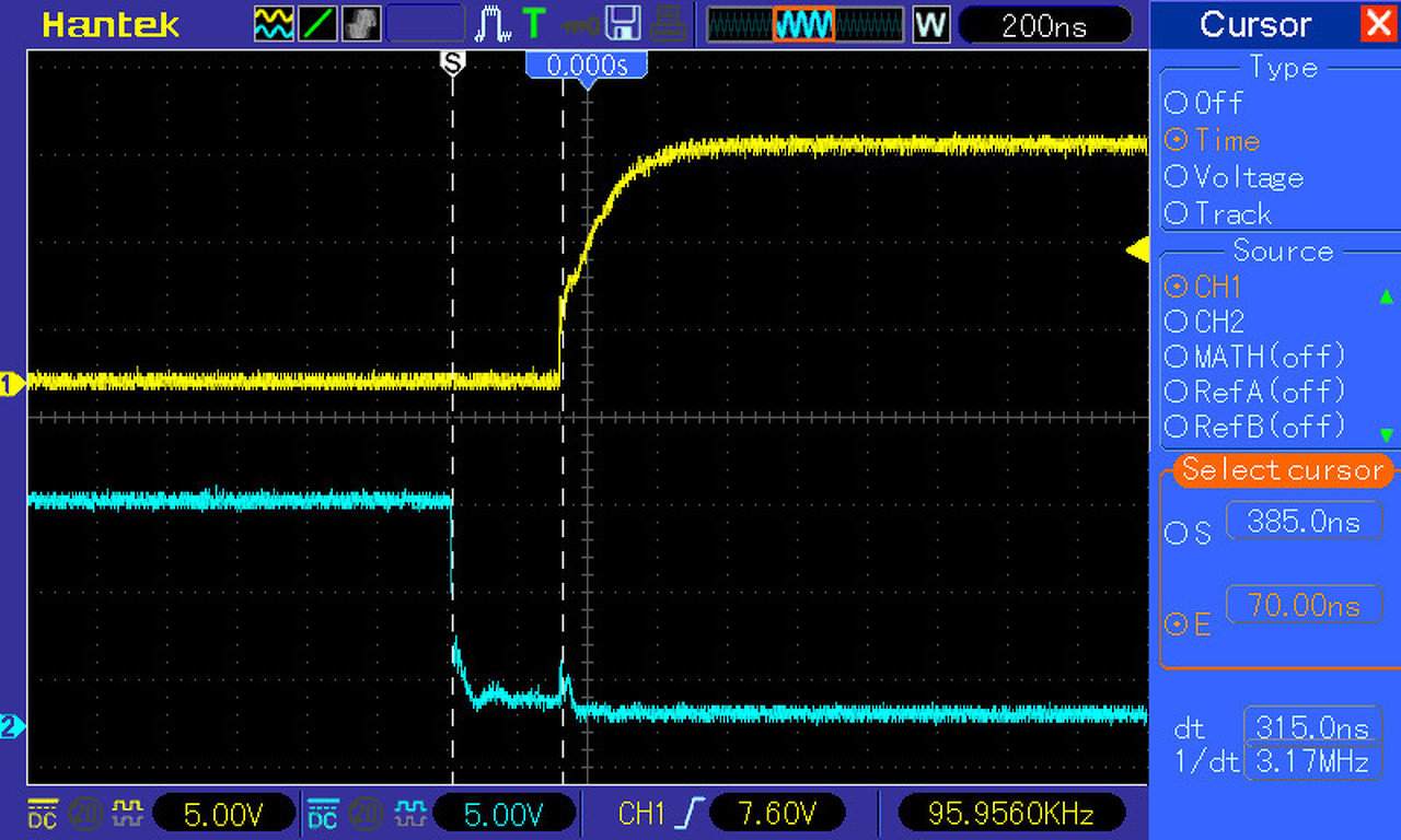

Ne csinálj őrültségeket. hagyd a pébe a 0,05 OHm FETet. 20V-ról még egy IRF740-el is mennie kellene. Digit szkópod van, akkor kapcsold singe üzemmódba és adj rá 20V-ot. Aztán rakd fel amit mértél (A próba menjen az alsó FET gatere, B próba pedig a félhídra)
Az előbbi gate ábrákat az ellenállás előtt vagy után mérted? (gyanusan előtte)
Csak segédtápfeszt alkalmazva mérd meg egymás után. Nézd meg mennyi az effektív holtidő, meg ott már látszik az, hogyha a hurok miatt nagy az induktivitás.
A bootsrap dióda biztos MUR150? A MUR150-nek tudtommal ennél jóval vastagabb lába van.
A bootstrap SF18G, csak a kapcs.rajzon szerepel MUR150
A mérések:
(#) lorylaci válasza solti_imre hozzászólására (») Szept 23, 2014 /
Ha az első ábrán a sárga az alsó FET gate és a kék a féplhíd, akkor nem látok semmi katasztrófát.

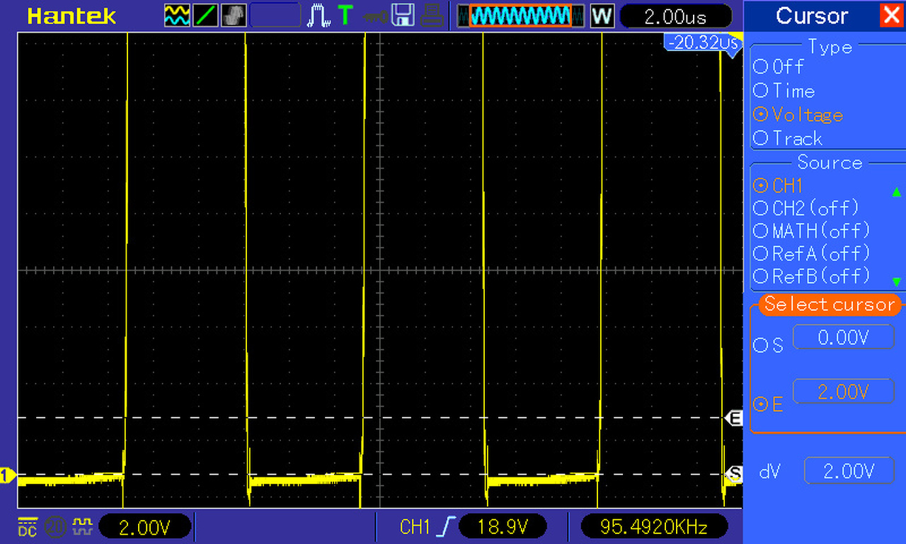

Azt mondtad, hogy már 20V-nál is bekapcsol az IC túláramvédelme. Ha ez történik, akkor oda kellene tekerni (nem tudom mennyi mintát tárol a szkópod), ahol bekapcsol, hogy lássuk mi történik előtte. (ha nem auto, hanem normál triggert használsz, akkor ugye a legutolsó triggerelt sor jelenik meg, ha kikapcsol az IC, és annak végére tudsz tekerni)
Ugye az IRS27951 akkor kapcsol be, amikor az alsó FET bekapcsolt állapota mellett a félíhd fesze 2V fölé kerül. Na ezt akkor le kellene kapni.

Nos, megnéztem a jeleket - a kikapcsoláskor nem látok semm extrát - egyszerűen megszűnik a jel (test és a félhíd között mérve - kikapcs.jpg)
Beállítottam a két markert 0 és 2V értékre(alap.jpg) - a max-1.jpg a leállás előtti állapotot mutatja, ha innen megnövelem a bemenőfeszt pár tized volttal, akkor leáll az IC. Látszik, hogy bekapcsolt FET esetében a S-D feszültség közelében sincs a 2V-nak! (fura is lenne...)
Úgyhogy fogalmam sincs, mi indítja be az IC túláramvédelmét...
(Ja, a 3. IRS van benne, + a sokadik MOSFET, tehát nem IC, vagy FET hiba!)
