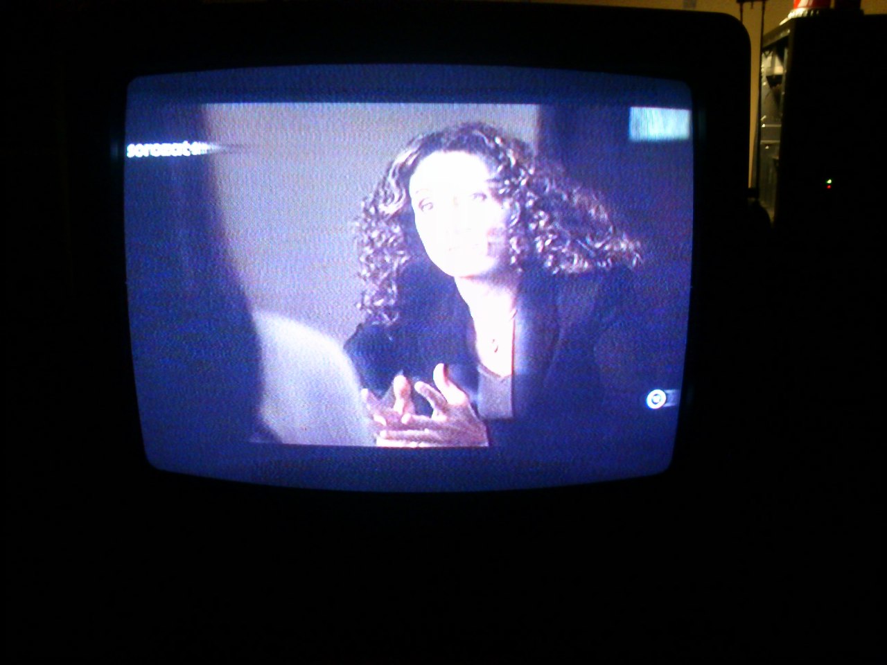

Daewoo 20A5T. A mellékelt képeken levő hibát produkálja, de csak ha van fehér vagy nagyon világos az adásban. Amikor elmászik a kép megy vele a hang is. Vhf-es adókon tökéletes. Ilyen hibával még nagyon nem találkoztam. Remélem valaki tud segíteni. :O
Ha másik tévével sem jó, akkor szólj a kábelszolgáltatódnak. Ha viszont másikkal jó, akkor építs be egy antennajel-csillapítót, mert a túl nagy jelszinttől túlvezérlődik a tuner.

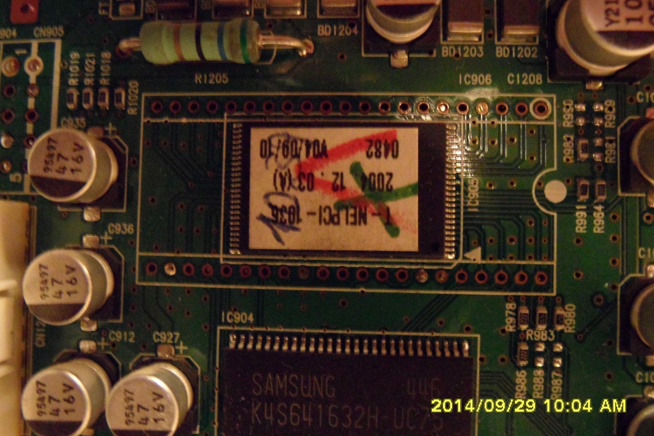

Van egy SAMSUNG PS-42D4s tipusu plazma tévém.Napokban kaptam mert állítólag villám csapott lett.leszedtem a hátulját hogy meg nézzem be van e jelölve rajta valami alkatrész ami esetleg rossz lehet benne.csináltam képeket is .Az lenne a kérésem aki tudja mi az ami pirossal van jelölve kérem világítson fel.De ha lenne valakinek ilyen tipusu képernyő törött meg vásárolnám belőle azt az alkatrészt ami nekem rossz. Köszönöm. Üdv Lajos. A hozzászólás módosítva: Szept 30, 2014
Miért lenne bejelölve akármi is? Ki jelölte? A piros jelzéssel ellátott egy flash memória.

Állítólag tv szerelő nézte azért gondolom hogy az talán meg lett jelölve pirossal hogy az a rossz benne?Vagy az gyárilag van rajta? Lehet ezekhez alkatrészt szerezni?Szeretném meg csináltatni de nem tudom mennyibe állna meg.Túl sokat nem szeretnék rá áldozni.
Az csak a gyári tesztelést jelzi. A tévészerelő nem jelölgeti be a rossz alkatrészeket, hanem cseréli. Keress egyet, mert szerintem te ezt nem tudod megjavítani.
Nem is szeretnék belenyúlni mert nem vagyok tv szerelő csak azért regisztráltam ezen az oldalon talán valakinek lesz ilyen ami esetleg képernyő törött lenne,és akkor meg vásárolnám.
Hirdesd meg az apróban mit szeretnél, hátha szerencséd lesz.
