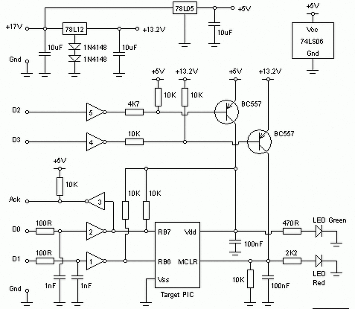

Sziasztok! Pár kezdő kérdésem lenne. Utánanéztem a keresőben, de hasonlót nem találtam.
Az egyik kérdésem, hogy milyen égetővel (lehetőleg házival) kezdjek el PICelni? Van egy 16F628-asom, és még rendelkezésre áll egy soros és egy párhuzamos port is. Két égetőt találtam ami szimpatikus volt (mellékelve), az egyik egy Oshon, a másik (ha jól tudom) egy JDM, amit ugye sokan nem szeretnek. Az Oshont építeném meg, de sem a WinPic-ben, sem az MPLAB-ban nem találtam ezt az égetőt. Ilyenkor mit tudok tenni? Esetleg tudnátok mutatni valami jó kapcsolást?
ezt találtam, és letöltöttem
