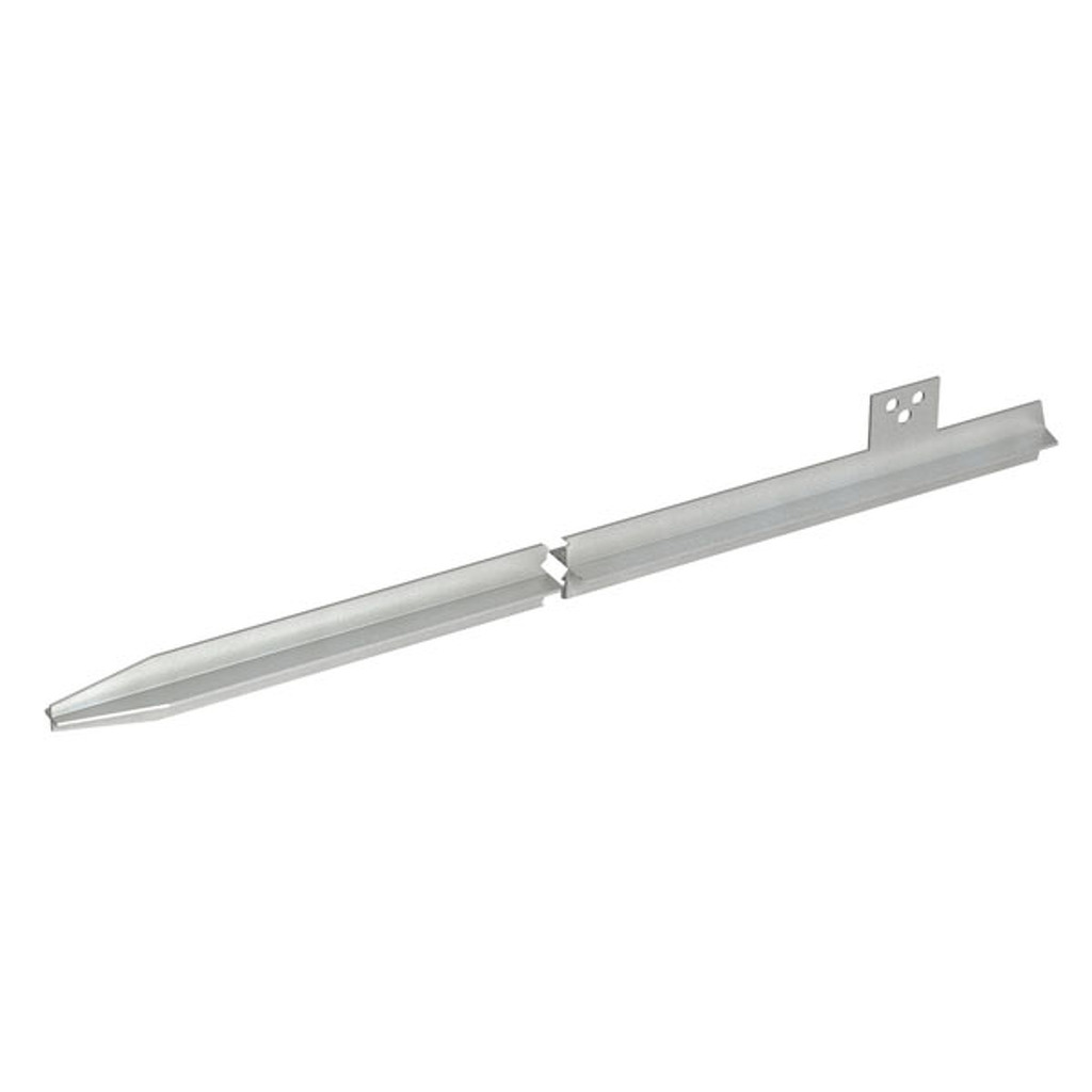

(#) gyuszo válasza gaben110 hozzászólására (») Szept 28, 2014 /
Tényleg, nem lehet elégszer hangsúlyozni, hogy egy precíz, biztonságos, tehát üzembiztos hálózat legfontosabb kelléke, feltétele a kitűnő minőségű földelés(ek) megléte! Nem véletlenül beszéltem többesben, hiszen földelésből nem lehet eleget készíteni, hiszen minél több helyen, minél nagyobb felület érintkezik az anyafölddel, az a földelő (és nem utolsó sorban EPH!!!) rendszer és ezáltal annál biztosabb földelőképességet tud majd garantálni. Természetesen, van olyan hely, ahol elégséges 1 db 3m-es, de ott, ahol agyagos a talaj, életbevágóan fontos, hogy akár 3 helyre is legyen leverve szonda és az legalább 10-es acéllal össze legyen kötve.
Ilyen kialakítású tűzihorganyzott keresztföldelőt ajánlok
