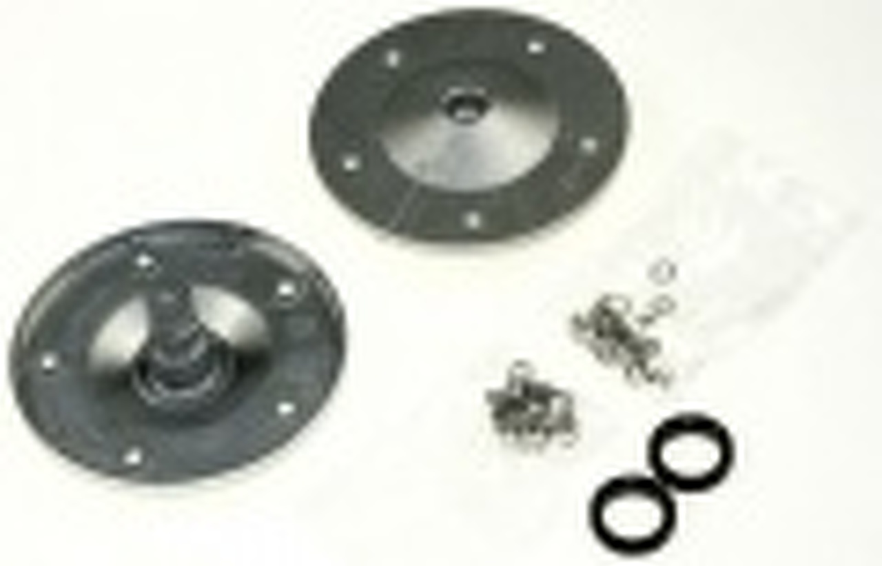

(#) Atti128 hozzászólása Szept 21, 2014 /
Helló Mindenkinek!
Valaki cserélt már ilyent? AWT 2287-es mosógépé lesz ha lesz.
Köszi: Attila
(#) p100 válasza Atti128 hozzászólására (») Szept 21, 2014 /
Egyelőre fel sem ismerem, hogy ez milyen alkatrész
(#) laccika77 válasza Atti128 hozzászólására (») Szept 22, 2014 / 1
Igen, nem túl bonyolult dolog de néhány dologra figyelni kell. A hozzá kapott csavarok helyett jobb lenne szegecs. Minimális hej van a dob és az üst között, és a kiálló csavarok beleér(het)nek a műanyag üst oldalába! Ha befelé állnak a csavarok akkor szétszedik a ruhát.
(#) laccika77 válasza p100 hozzászólására (») Szept 22, 2014 /
Dobtengely , el szokott törni.
