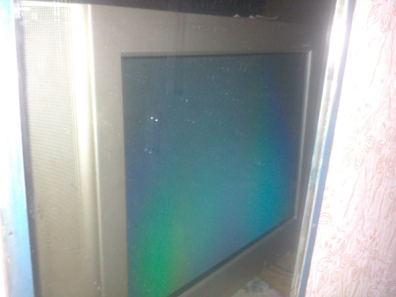

Van nálam egy SONY KV-29CL11K típusú tévé. Processzora-TDA9394, az audio IC-je pedig MSP3410G.
Kép -je az van de ilyen szivárványos mint ahogy a képen is látszik(ez valószínűleg a de magnetizálás miatt van), előbb az sem volt mert nem ment az alimentálása, mert el volt halálozva benne az MCZ 3001-es IC. A kérdésem az volna hogy miért nincs rendes képem, például egy kék háttér, vagy ki jelezné a csatorna számokat a képernyő bármelyik sarkában?. Már le cseréltem a TDA processzort is, és az epromot is próbáltam de semmi, ugyan az a mese. Szerintetek hol lehet a probléma?. Ja és majd el felejtetem, mikor be kapcsolom a tévét és be jön a kép a stand by led pislog 3-mat és el alszik, aztán vár egy kicsit és megint pislog hármat, ez valami hiba kód volna csak nem tudom mit jelentene, hogy melyik rész nem működik. Próbáltam EURO SCARD bemenetről is a tévét de hangja sincs a tévének. Aki tud azt kérem segítsen! Köszönöm!.

(#) kalmi.kalmi válasza soos csaba hozzászólására (») Okt 1, 2014 /
Függőleges hibája van a tv-nek. Azért látsz színeket alól mert a csík lent van, vagyis egyenáram van a függ. tekercsen. Rossz a függ ic-je, vagy egyszerűen csak át kell forrasztani.
+- tápot kap az ic, erre figyelj ! +-13V körül.
(#) soos csaba válasza kalmi.kalmi hozzászólására (») Okt 1, 2014 /
+-15V-ot kap az IC, vagyis annyit kellene hogy kapjon, de le esik 12V-ra. Mérjek akkor feszültséget a függőleges elterítő tekercsen, hogy egyen áram van e rajta?. Vagy mérjem oszcilloszkóppal a tekercsen lévő feszültséget.?. Amúgy milyen jel alak kell ott legyen?, még nem mértem soha!.
A 12V az jó.
Nem megy a függ ic. tda8172 belerakható. Régi monitorok tele vannak ilyen ic-vel. Jelalak csak akkor van ha jó az ic, visszacsatolással működik. Ha beindul, 50-Hz van rajta. Felesleges mérni, cserélj ic-t.
(#) soos csaba hozzászólása Okt 1, 2014 /
Igazad van!
9,3V-ot mérek a függőleges eltérítő tekercsen (egyen áram). Akkor el szált a káder IC.
Nagyon szépen köszönöm az eligazítást!, ma is tanultam valamit!, még ilyen problémával nem találkoztam!. Csak olyan problémákkal találkoztam hogy ha el szált a káder IC akkor a képernyő közepén volt egy csík, vagy nagyobb csík volt a képernyőn, de akkor kondenzátor probléma volt az IC körül.

(#) kadarist válasza soos csaba hozzászólására (») Okt 1, 2014 /
Ha leforrasztod az eltérítőtekercsről a vezetéket, akkor meg kell jelennie a csíknak, mert akkor az egyenfeszültség is megszűnik a tekercsen.

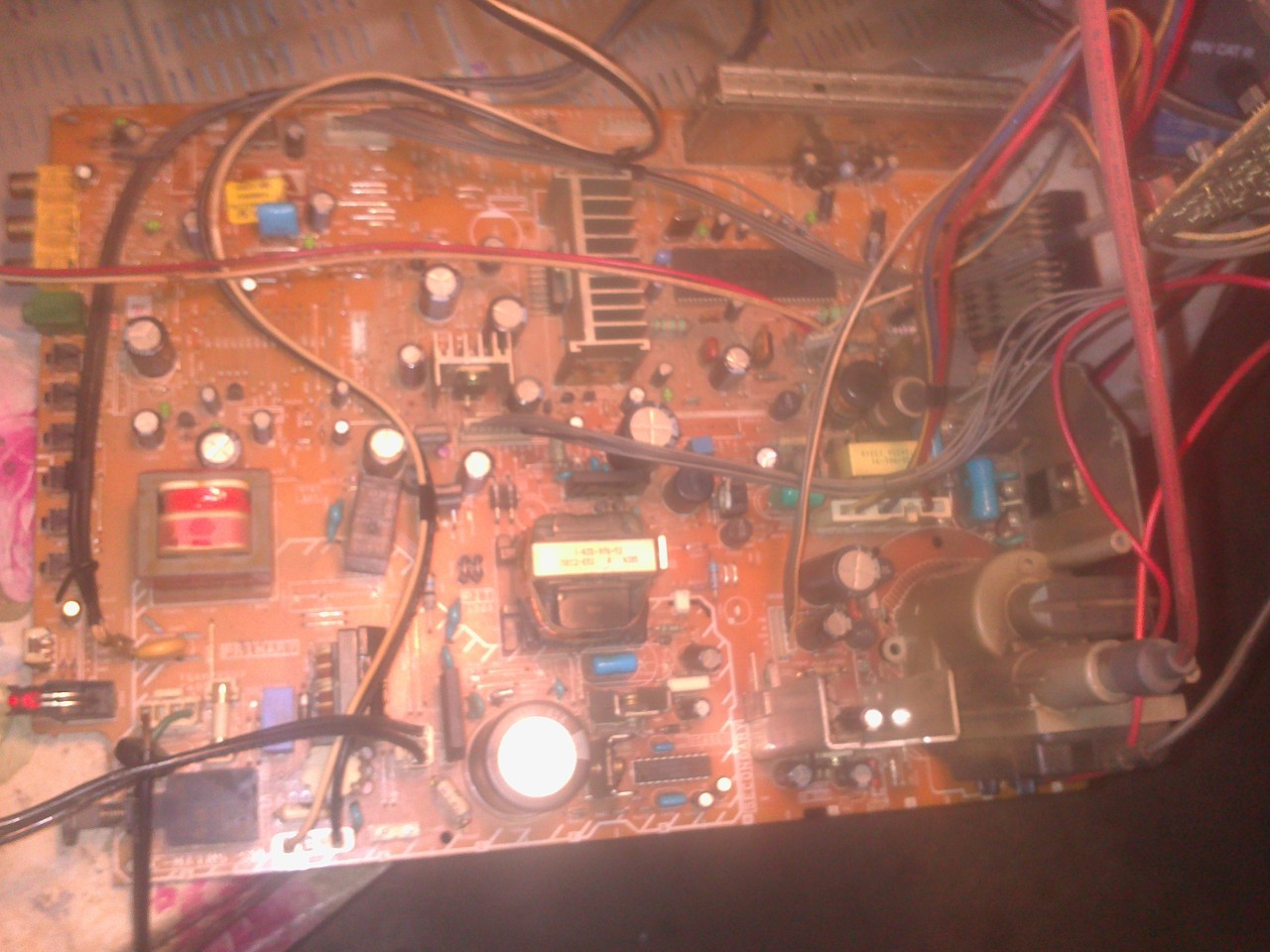

(#) cxaba válasza kadarist hozzászólására (») Okt 3, 2014 /
Nincsen, ha csak a tuner melletti árnyékolás fölött nem volt mert ennek a tetejéröl hianyzik az árnyékolás lezárása (teteje), szabadon vannak a rögzitő lábak. látszik a mellékelt képen is. Ez az árnyékolás külömben a 101-es IC (TDA8341) a 101-es elöerösítő tranzisztor és köreinek az árnyékolása.
