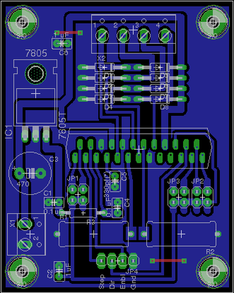

Nekem van nagyon jó kis ic .kiprobáltam ez volt az első vezérlőm igaz csak fél lépést tud és érdemes nagy teli folia felületet készíteni a hűtés miatt plusz magát az ic-t egy kis hütőbodával ellátni.1,5Aper fölött.

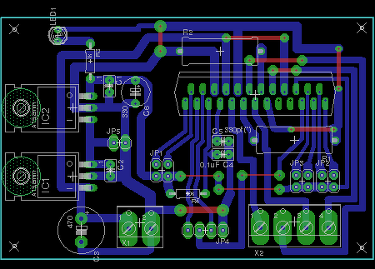

Most készültem el egy fekvő kivitelü TB6560 nyáktervel tesztelés után feteszem ide ha érdekel ennél már nem lessz gond a hűtő felülettel.
Nem kell megijedni ekkora kondik nem mennek rá csak WIN7 alatt nekem rosszalkodik az Eagle3D.
