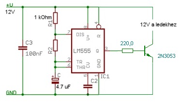

Nem. Akkor már az az egy sem fog világítani. Mint már írtam, ilyen áramkörökben a kondenzátort veheted úgy, mintha ott nem is lenne semmi, meg lenne szakítva az áramkör.
Tehát ha jól értem, futófényt akarsz csinálni. Itt egy példa: 555 + 4017

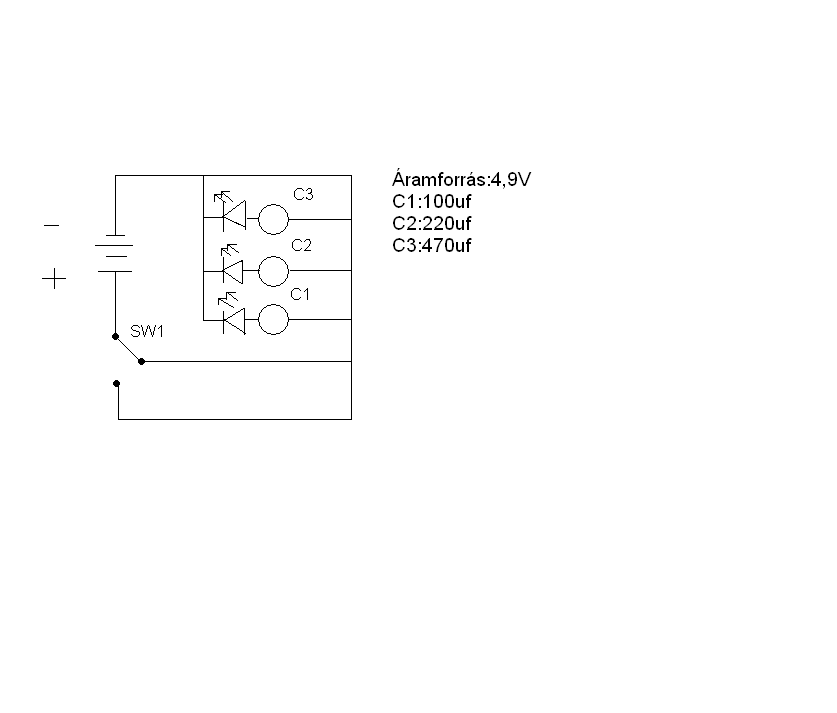

(#) denes44 hozzászólása Jan 20, 2008 /
Lenne két kérdésem a csatolt kapcsolással kapcsolatban:
1. Jó-e így egyáltalán?
2. Mekkora potmétert válasszak, hogy a villogás sebességét a lassútól egészen a folyamatos világításig tudjam állítani? Én 220 kOhm-ra gondoltam.

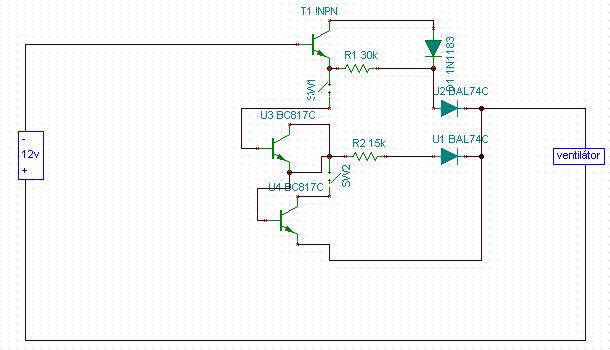

(#) Ashen hozzászólása Jan 20, 2008 /
ha ez egy 3 fokozatban tudó működni ventilátorakar lenni akkor az mért nem jó?

(#) uli válasza Ashen hozzászólására (») Jan 20, 2008 /
nem kellene megfordítani a pólusait az áramforrásnak????

(#) fongab válasza Ashen hozzászólására (») Jan 20, 2008 /
Ez több sebből vérzik
Pólust, meg kell fordítani
A T1 collektorán nincs semmi.
Minek ennyi tranzisztor mert ha a T1 collektorára adom a feszültséget, a többi nem játszik szerepet.
Hol vannak, a bázis ellenállások
A U3, mit csinál? ( collektor emiter rövidzár)
stb,
stb,

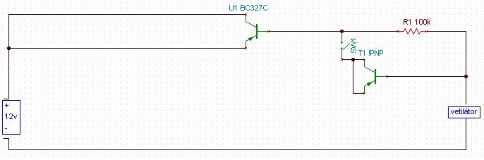

(#) Ashen hozzászólása Jan 21, 2008 /
ez így jó?

(#) fongab válasza Ashen hozzászólására (») Jan 21, 2008 /
Nem. Megint emiter collektor pöxid zár

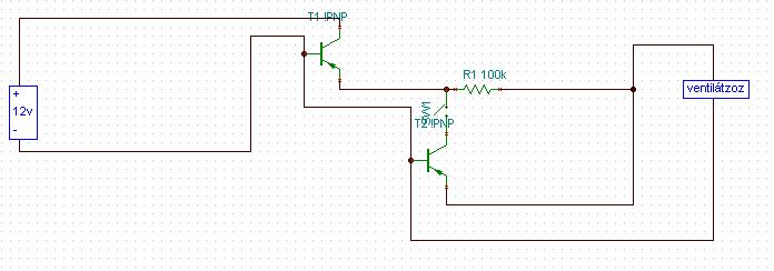

így már rosszabb mint volt nem?
(#) Balázs válasza Ashen hozzászólására (») Jan 21, 2008 /
Nem jó, leégnének a tranzisztorok. De mit szeretnél ezekkel pontosan? Hogy akarod vezérelni azt a ventillátort?
