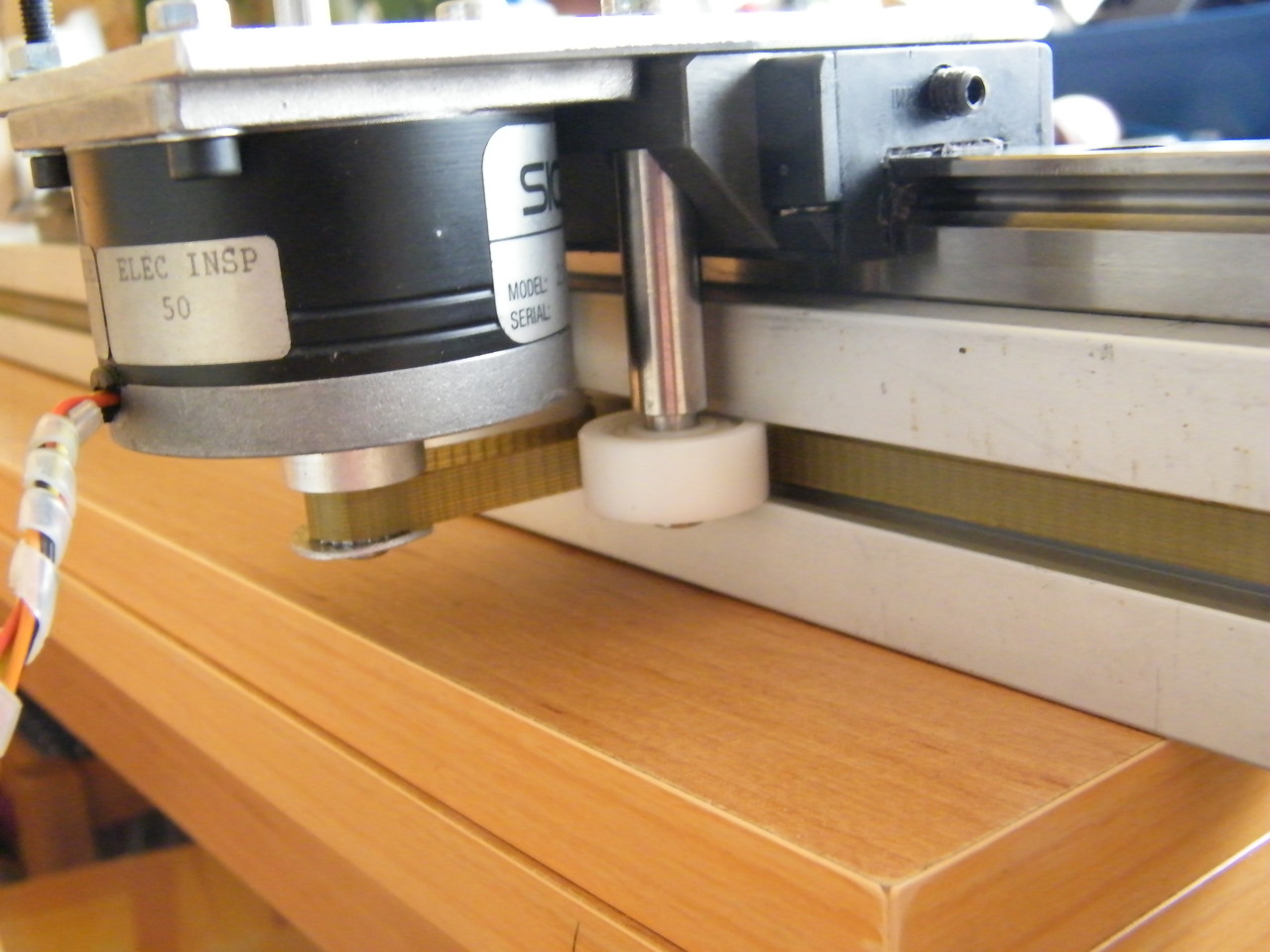

Nem gagyi a cucc! Még egy kis előtolást elbírna az XY, de nem rossz.
Gratula! Én lézerrel probálkoztam 10w nál kicsit odaégett a nyák.
