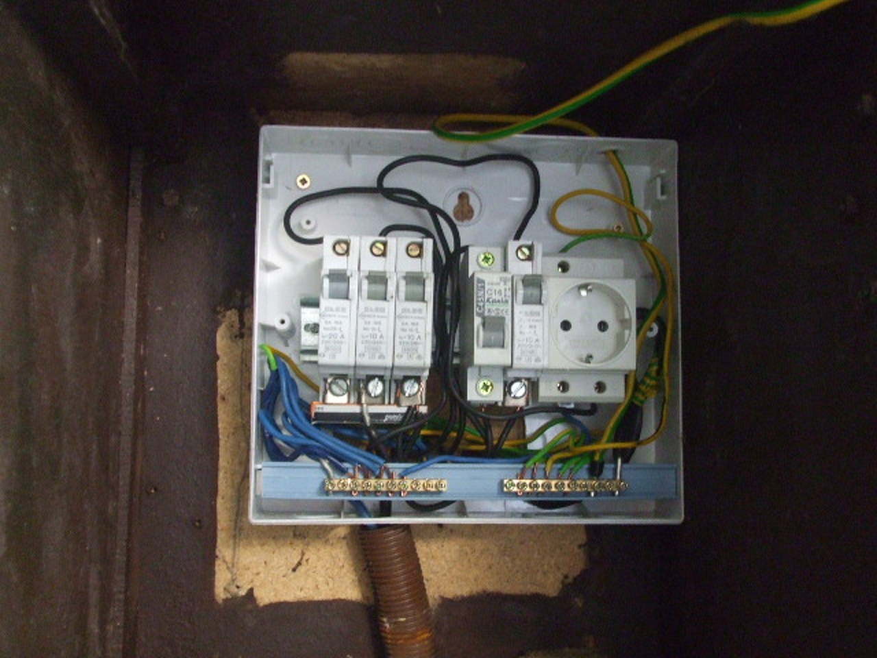

A képen látható kötésdobozban úgy kötöttem be a védőföldet,hogy a meglévő kábelt megblankoltam,(nem vágtam el),és erre rátekerve a bekötendő vezetéket összeforrasztottam. Jó ez így? Hogy szokták,ha nincs neki sín kiépítve? A villanyóráig sajnos nem tudtam elhúzni.
(#) gyuszo válasza BarnaPili hozzászólására (») Okt 5, 2014 /
Nem szabályos a forrasztás. Érvéghüvely, és be kell kötni a sínbe. A képen jól látható a helye, alul, felül látszik is a sín rögzítő, csak hiányzik belőle.
Küldök egy mintaképet.

Jól látom hogy a biztosítók fölött a fázis átkötése kék színű dróttal van megcsinálva? Csúnya.

(#) pont válasza BarnaPili hozzászólására (») Okt 5, 2014 /
Forrasztás helyett, földelésnél Unimax :Bővebben: Link
MSZ 2040.1995 EI vbk. 2.7.4.2.1. Nyomóerő hatásának kitett helyeken forrasztott kötések alkalmazása, valamint a sodrott vezető elemi szálainak forrasszal történő egyesítése tilos.
A sodrott vezetékhez érvéghüvelyt használj.

A rendelkezésre álló zöld-sárga vezeték ekkora,ami a képen látszik.Hiába hintáztam rajta,nem jött,csak pár centit.Ha elvágom,hogy bekössem a sínbe,toldani kell.Legjobb lesz,ha veszek ilyen Un imax cuccot,és azzal megoldom.Csak,hogy oldható legyen.
Másik kérdés EPH ügyben: Itt megy a biztosítéktáblától nem messze a fűtés csővezetéke.Ide tegyem az EPH bilincset,vagy rákössem a gázkazán alatt a gázvezetékre? (Ami kinn a villanyóra mellet le van kötve a földvezetékre.
elektroncso: A fázist,jól látod,kékkel vezette a "szaki" aki csinálta a házat.Mi már így vettük meg,sem érvéghüvelyem,sem fekete darab vezetékem nem volt,hogy kicseréljem.Idővel ez is meg lesz oldva,szerencsére a vezetékezésből egyértelműen látni,ki-kivel van.
Fí relé teszt: Ha terhelőáram nélkül összeérintem a Nullát és a védőföldet,akkor is le kell oldania,vagy csak ha meghaladja az átfolyó áram a hibaáramot?
EPH : fútéscsőre is, gázcsőre is, vízhálózatra is, védőföldelésre is, stb...Bővebben: Link

A FI relé teszt : igen, ha a védőföld és a 0 összeér, akkor is ki kell oldania.
Az, hogy szorul és nem mozdul a vezeték nem jó jel, pláne hintázni rajta. Megsérülhet a szigetelése. Keresd meg hol szorul, ha kell, tegyél be plusz dobozd, ha hosszú a szakasz a könnyebb behúzáshoz.
Inkább azt is cseréld ki Ezzel is tanulsz.
A kivett vezetéket is fel tudod használni, pl : az EPH kialakításához.
(#) BarnaPili válasza gyuszo hozzászólására (») Okt 5, 2014 /
A Fí relét lepróbáltam ,a TEST gombra leold.Amikor a védővezetőt érintettem a nullához,nem oldott le,de csak egy kis rádió ment terhelés gyanánt.Szerintem az nem vett föl 30 mA-t.
