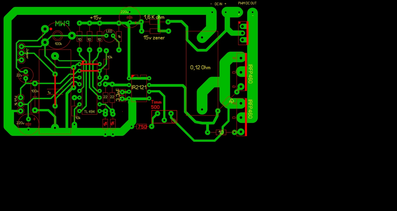

(#) Peti.Janka válasza proli007 hozzászólására (») Okt 6, 2014 /
A LAY6 kiterjesztésű fájlt nézted? Abban át van rajzolva az ir2121re az áramkorlát. Úgy jó ahogy azon van?
Szerinted a leírt motor paraméterekhez mekkora freki lenne ideális?
Amire azt írtam nem jó. Már írtam a moderátoroknak is, hogy szedjék le. felrakom JPG-ben a végfetek lefelé állnak és kifelé a hűtőbordával ezért vannak fordítva.

(#) cimopata válasza Digerist hozzászólására (») Okt 8, 2014 /
Nem rossz, de pl ott van az IR2110 ami némileg erősebb valamint ami nagyon fontos és jól jöhet az a bemeneteken levő +/-5V szinteltolás ami nyáktervezésnél különösen jól jön ha nagy áramok vannak és némileg elkél a zavarvédettség.
(#) cimopata válasza Peti.Janka hozzászólására (») Okt 8, 2014 /
Magát a vezérlést nem állok neki ellenőrizni hogy jó e a terv az mindenkinek saját dolga mit és hogy szeretne használni. Egyedül a teljesítmény fokozattal szemezgetek. Sosem értettem, hogy miért csinálják sokan azt, hogy megrajzolják a vezérlés egységet majd utána körbevezetékezik az egészet a nagyáramú vezetékekkel.
Most baromi rendes leszek és megosztok egy megoldást. Igaz ez két oldalas de ennyi kompromisszum még talán belefér.
Ha lehet ne másoljátok le csak mint "tananyagnak" szánom.
Felül: Motor- GND (közte a két power fet)
Alul: Motor+ Akku+ (közte egy áramszenzor valamint a szélén a szabadonfutó dióda(FET))
Jobboldalt természetesen ami így zavarvédett.
