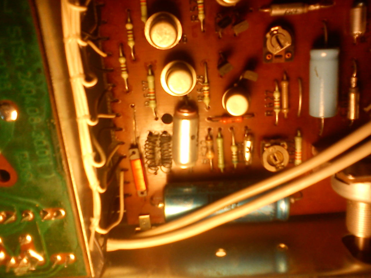

Szeretném segitségeteket kérni mivel van 1 FISCHER CA-905 ös erősítőm de az egyik oldal sajna csak épen hogy halható. A végfokok jók, de van elötte 1 fekete téglalap alaku valami talán valamilyen védelem, de sajna nincs rajta semmi leolvasható adatt. Igy nem tudom mit kellene beszerezni, ezért kellene egy kapcs rajz esetleg ha valaki tudja akkor némi info. |
