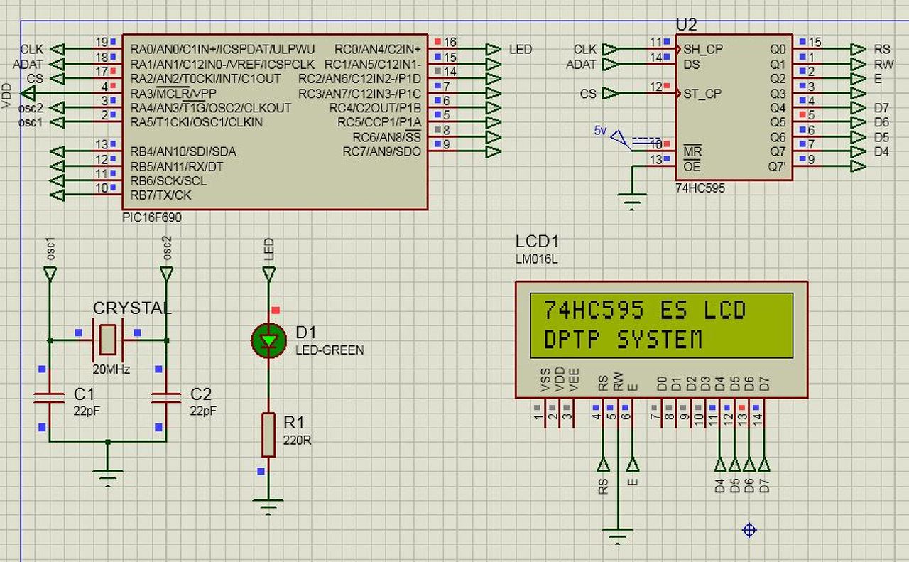

(#) don_peter hozzászólása Okt 7, 2014 /
No csak megírtam.
Át kellett tanulmányoznom a HD44780 LCD leírását és a lépéseket mikor milyen parancsot és mekkora időzítést kell adjak.
Meg persze jól jött a PICCOLO projekt LCD driver-e is. ( sokat segített, főként a parancsok megértésében )
Írtam egy saját drivert ami szépen teszi a dolgát.
Majdnem 2 napom ráment, de most nagy az öröm
16F690 és 74HC595-el hajtom most már a kijelzőt.
Egyelőre még szimulátorban, de nem soká élesben is.
(#) Birs Alma válasza don_peter hozzászólására (») Okt 7, 2014 / 1
Ennél sokkal egyszerűbb, ha a gombok különböző ellenállásokat kapcsolnak ugyan arra a PIC analóg pin-re, így egy analóg bemeneten akár 10-20 gombot is figyelhetsz. Csak arra kell figyelned, hogy minden lehetséges gomb kombinációhoz különböző ellenállás érték (illetve feszültség) tartozzon. Pl. 10,20,40,80,160 stb.
(#) don_peter válasza Birs Alma hozzászólására (») Okt 7, 2014 /
Köszi, ez is jó ötlet.
Ennyi gomb most nem kell, de raktározom ezt a megoldást is.
A kijelző meghajtásából felszabadult lábak már elegek lesznek és a Shift regiszteren belül is maradt két láb szóval azt is ki tudom még használni ha nagyon kell a LED.
Ezt az analóg dolgot még nem próbáltam, de lassan el kell kezdeni.
Majd biztosan kérdezek, ha itt tartok..

(#) Hp41C válasza Birs Alma hozzászólására (») Okt 7, 2014 / 1
Egy MCP23017 -tel két láb (I2C busz SCK és SDA) felhasználásával menne az LCD vezérlése és még 15 gomb állapotának beolvasása is. Mivel az LCD az adat és a C/D lábain levő szintet csak a E jel magas szintje alatt (egy kis idővel az E felfutó éle előttől egy kis idővel a lefutó éle utánig) köveleti meg, ezeken a vezetékeken is be lehet olvasni nyomógombok állapotát. Az LCD vezetékeit ellenállásokkal felhúzzuk a tápra és soros ellenállással kötjül rá a gombokat. Ha a bővítő lába kimenet, a nyomógomb nem tudja a szintet megváltoztatni a lábakon, az adat beírható az LCD -be. Ha a bővítő lába bemenet, a gombok állapota beolvasható a bővítőn keresztül. Így maximum 128 bit kimenet és 128 bit bemenet kezelhető két lábon.
