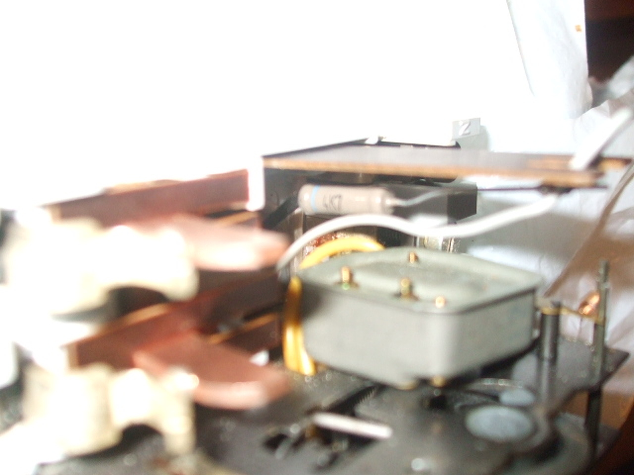

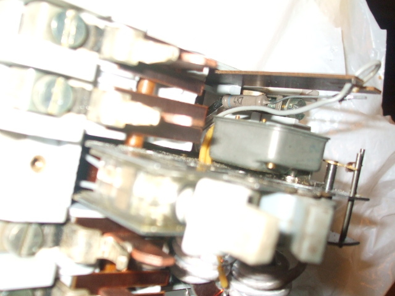

(#) gyuszo válasza bakos13gab hozzászólására (») Okt 10, 2014 /
Épp most szedtem szét egy FI relét 25A-es 30mA-es érzékenységű. A benne levő ellenállás, 4,7kohm 2W . Fel is volt szerelve egy helyre elég sokáig.
Nincs megégve az ellenállás . Igaz, nem tudható, vajon a teszt gomb hányszor lehetett megnyomva.
A hozzászólás módosítva: Okt 10, 2014
(#) erbe válasza gyuszo hozzászólására (») Okt 10, 2014 /
DDR (NDK) kinézetre?
(#) gyuszo válasza erbe hozzászólására (») Okt 11, 2014 /
Igen, az FI Schultschalter 25.4.030 N30 típus. 1985.évben készült.
Szinte már múzeumi darab.
A hozzászólás módosítva: Okt 11, 2014
(#) ha6qt válasza gyuszo hozzászólására (») Okt 11, 2014 /
Viszont a mai napig működött, nem?
(#) gyuszo válasza ha6qt hozzászólására (») Okt 11, 2014 /
Szétszedve, kicsit kitakarítva kipróbáltam működésbe lép a kioldó tekercse.
Ebből a típusból sok fel lett szerelve az országban főleg 1984-1986 között., sok helyen a mai napig is működik. De ezeket sem árt rendszeresen ellenőrizni.

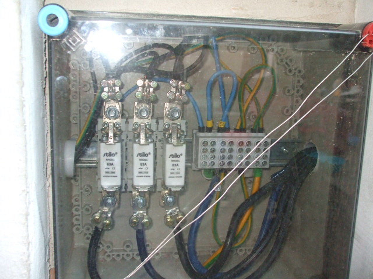

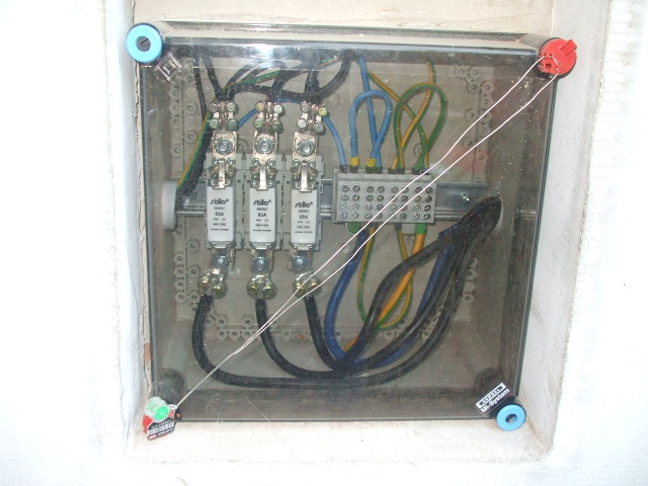

(#) gyuszo válasza habazutty hozzászólására (») Okt 12, 2014 /
Ezen a képen látszik a bejövő Nulla is.
A hozzászólás módosítva: Okt 12, 2014
(#) papo69 válasza gyuszo hozzászólására (») Okt 12, 2014 /
Ezt a 4 db dupla sorkapcsot nem lehetne 1 db-al helyettesiteni?
pl.: Bővebben: Link
