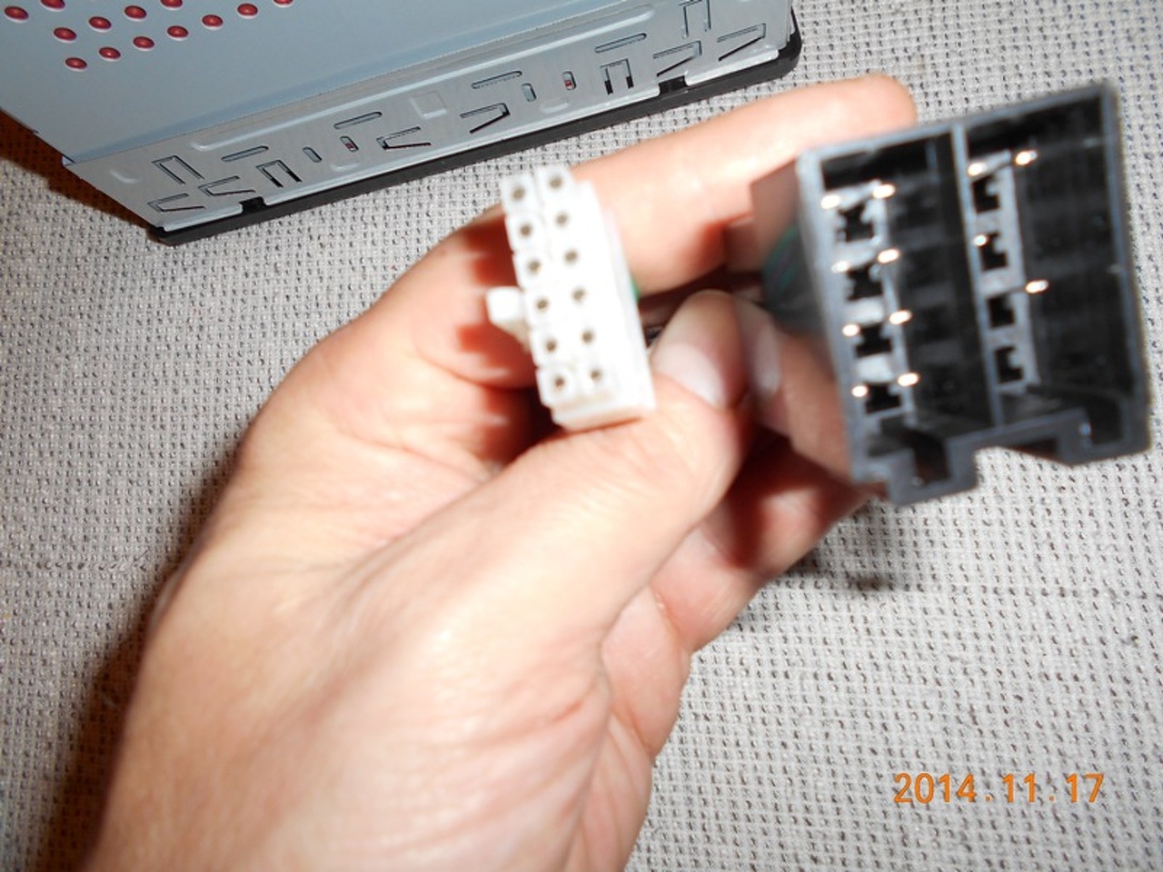

Egy megfelelő minőségű, de perpill. felesleges autórádiót szeretnék szobai üzemre használni.
A dobozban gyári tartozékként adott csatlakozót nincs szívem szétvágni, így keresnék olyan üres, kompatibilis csatlakozót, amivel csatlakoztathatnám a tápot és a hangszórókat.
A kérdésem az lenne, hogy mi a neve ennek a csatinak? Hogy keressem?

(#) Szikravadasz válasza teglascs hozzászólására (») Nov 17, 2014 / 1
ISO csatlakozó autórádióhoz. De, ha magaddal viszed meg tudod mutatni.
(#) color válasza teglascs hozzászólására (») Nov 17, 2014 / 1
Erre van szükséged ISO aljzatnak hívják :

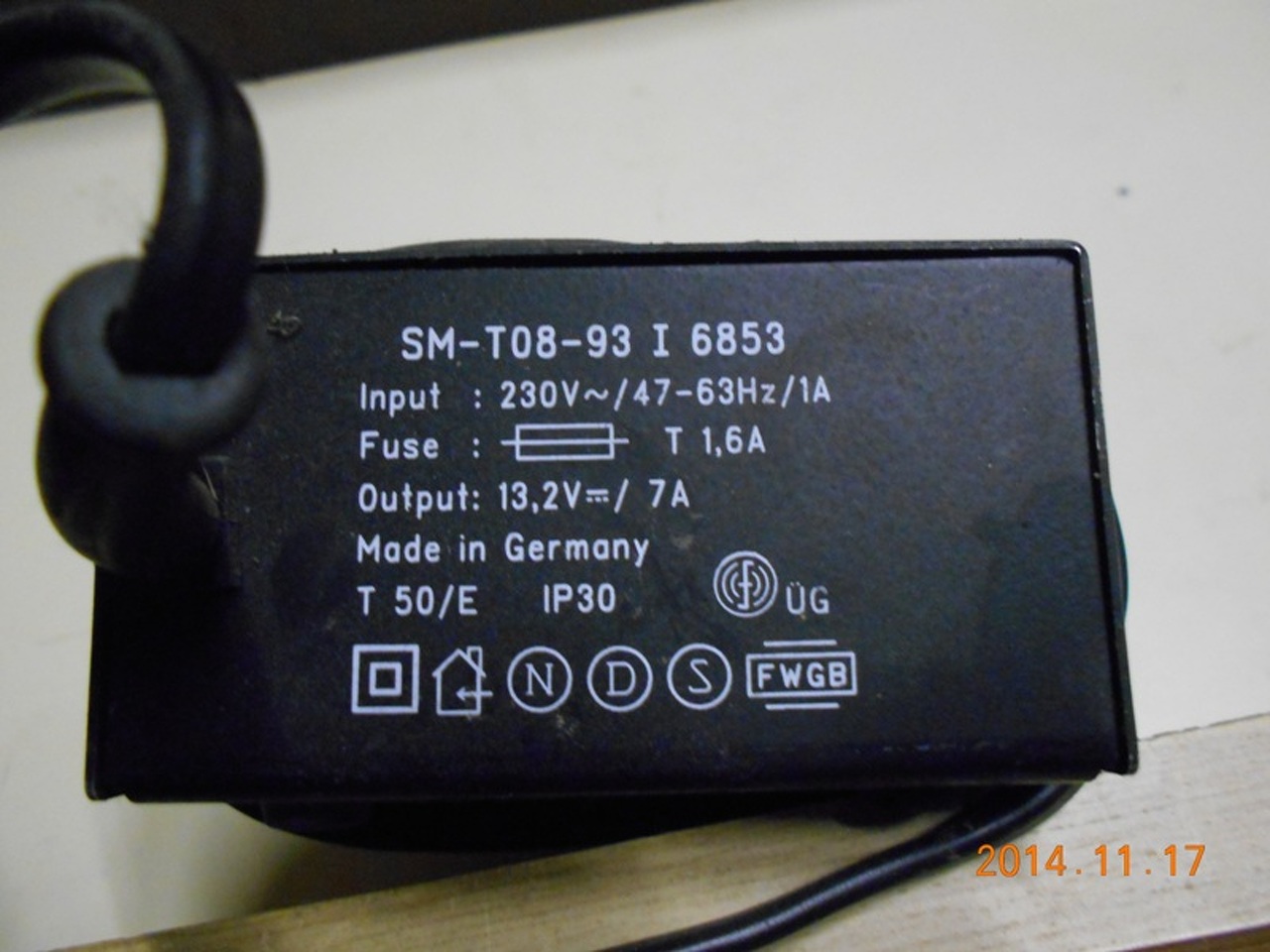

Kérdezek akkor még egyet "izibe'": ezzel a táppal (csatolt képek) meg fogom tudni hajtani a rádiót, ugye?
A 7 amper, gondolom, elég lesz, de a 13,2 V is rendben van? Gondolom, a 12 V-os névleges gépkocsi feszültség nem 12,000000000 Volt.

(#) Alkotó válasza teglascs hozzászólására (») Nov 18, 2014 / 1
Nem biztos. A feszültség után van egy egyenes vonal, és alatta egy szaggatott. Ez azt szokta jelenti, hogy egyenirányított, de egyáltalán nem, vagy csak minimális mértékben szűrt a feszültség. Ezt jó lenne ellenőrizni. Persze ez nem akkora baj, csak a kimenetére tenni kell egy jelentős puffert, mondjuk 10.000 µF/25V.

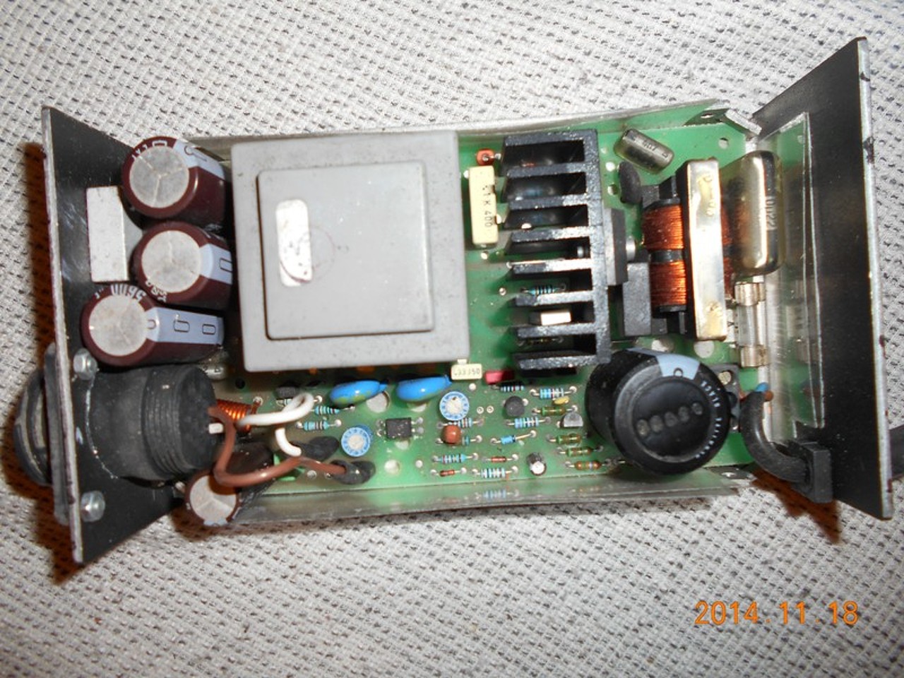

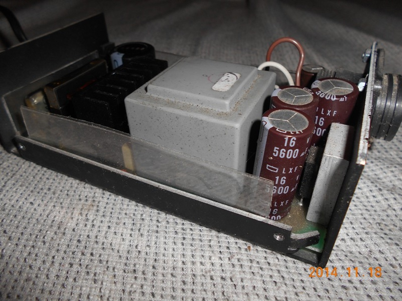

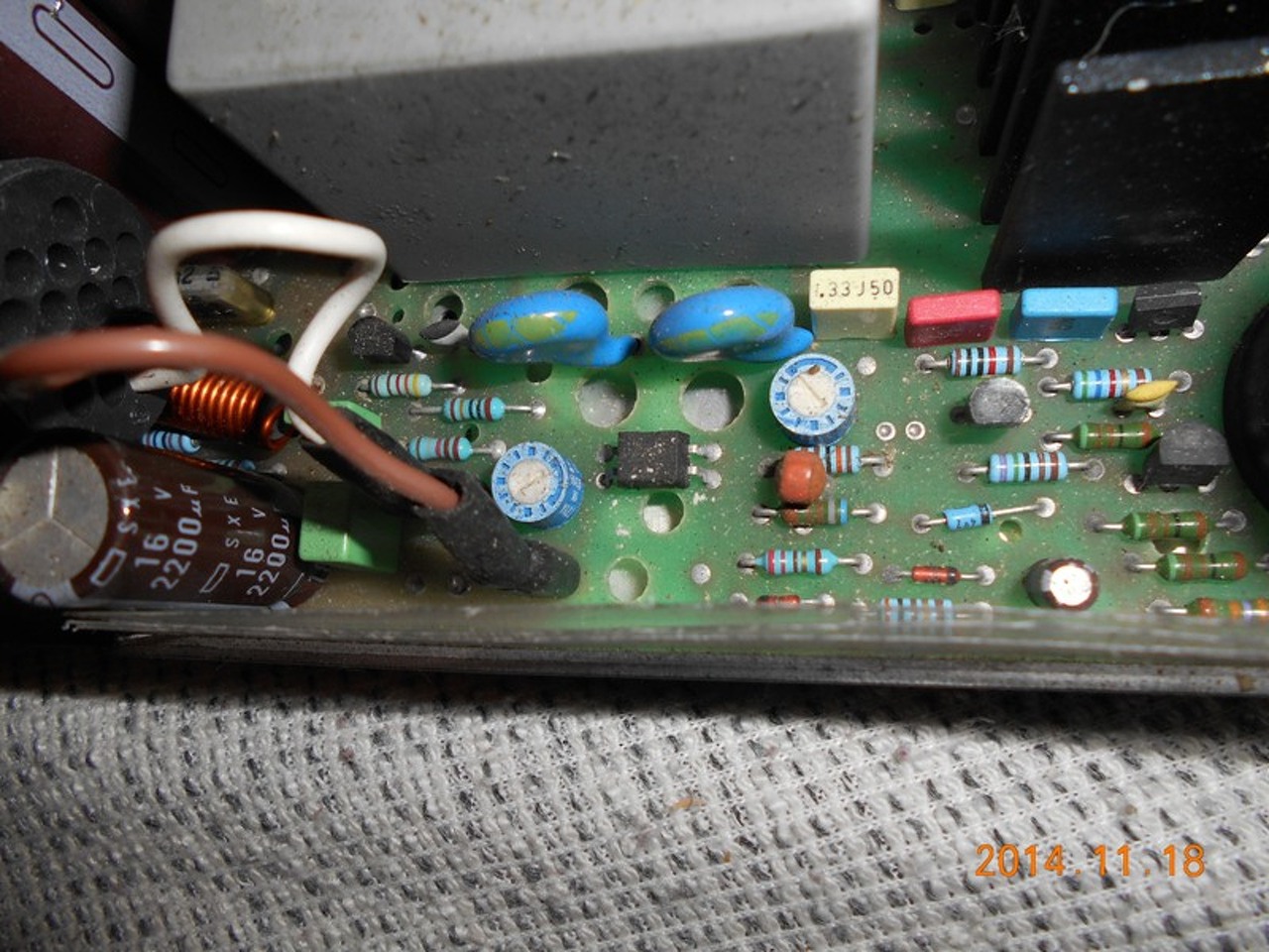

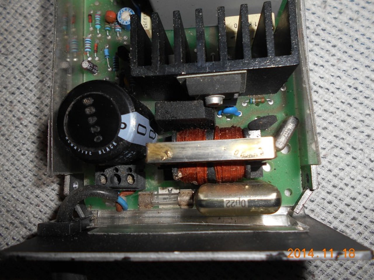

(#) teglascs hozzászólása Nov 18, 2014 /

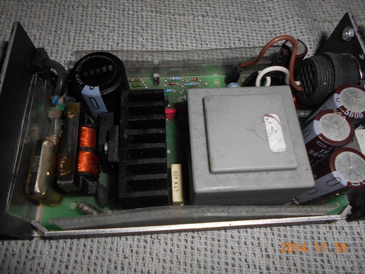

Sziasztok, íme a fényképek. Mérni egyelőre még nem mértem feszültséget, és a polaritást sem derítettem ki.
A polaritással kapcsolatban azt említeném meg, hogy sajnos a NYÁK-on nem látok a csatlakozóhoz vezető kivezetéseknél erre utaló jelzést.
Kérlek szépen benneteket, hogy nézzetek rá a fotókra, hogy a benne lévő kondik alapján ez egy kellően zavarszűrt feszültség lehet-e, vagy pedig szükséges még bekötnöm egy 0,01F-os kondit.

(#) Inhouse válasza teglascs hozzászólására (») Nov 19, 2014 / 1
Nem kell rá kondi, mint várható volt, van benne. Sőt egy kapcsoló üzemű, szabályzott tápod van. A kivezetést azért elég könnyű lekövetni, ott az a barna, meg fehér vezeték, nem?

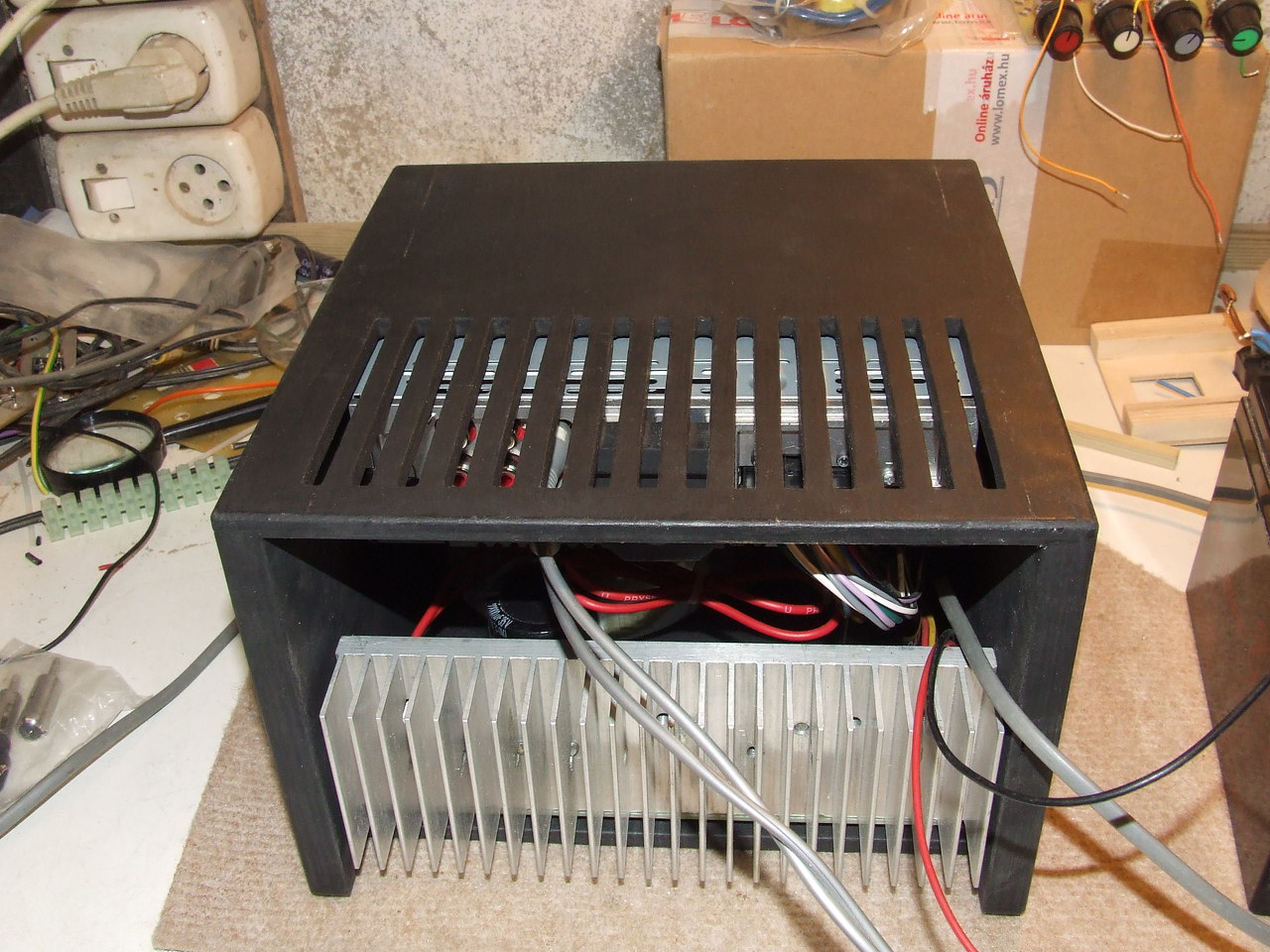

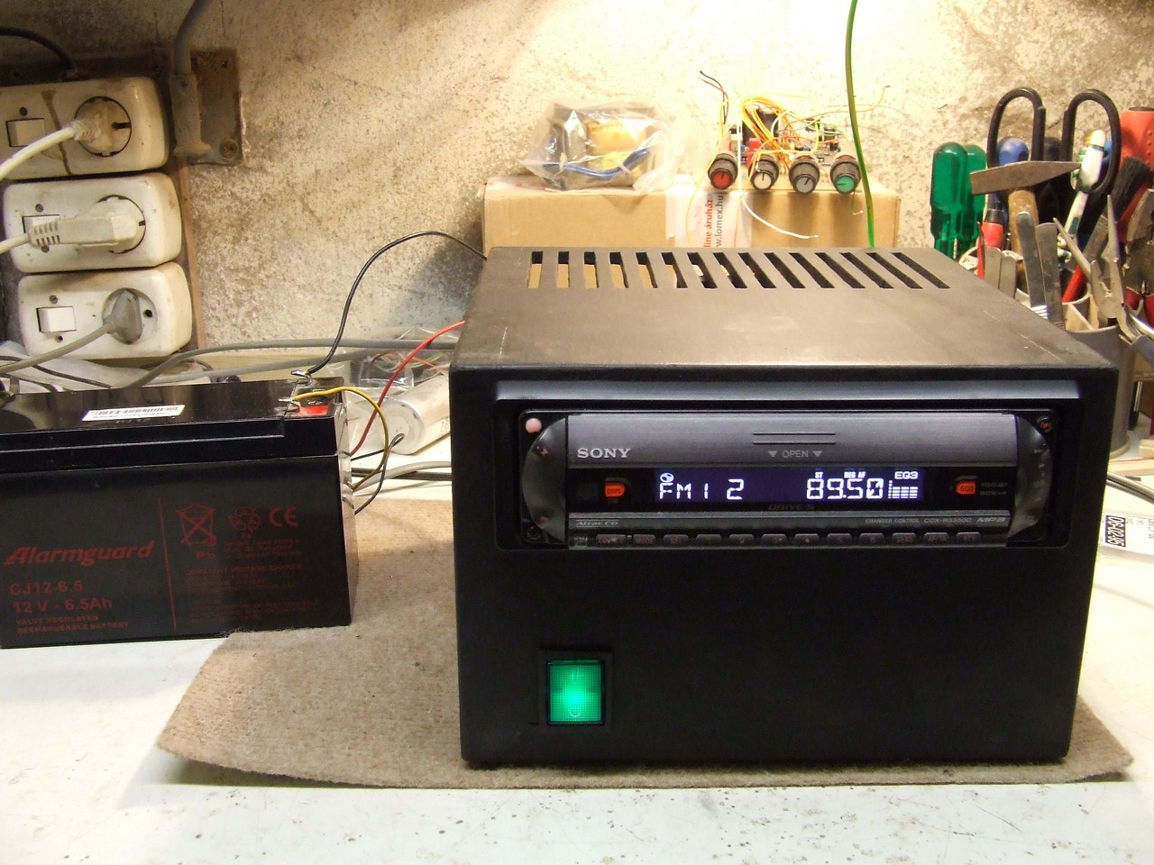

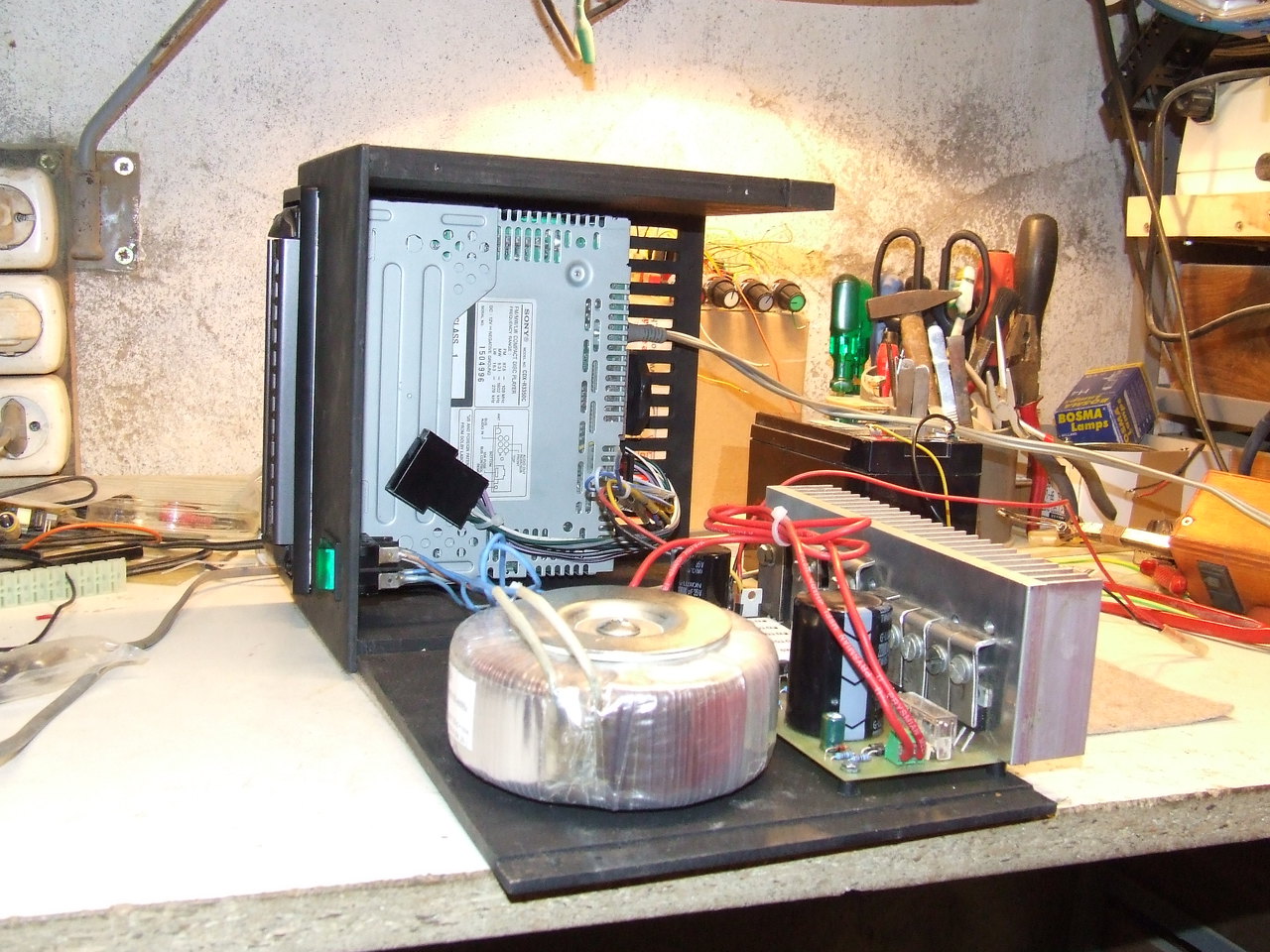

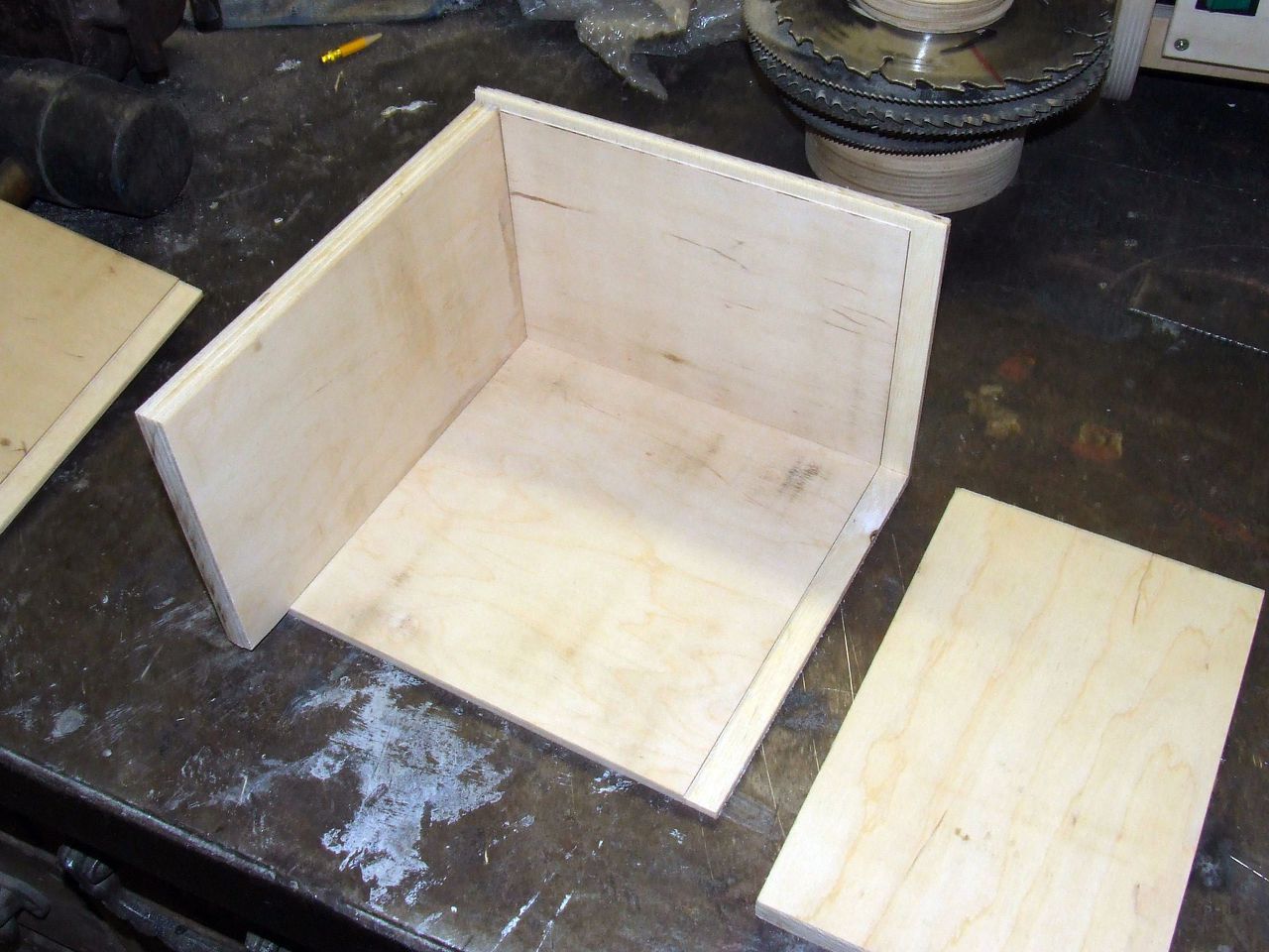

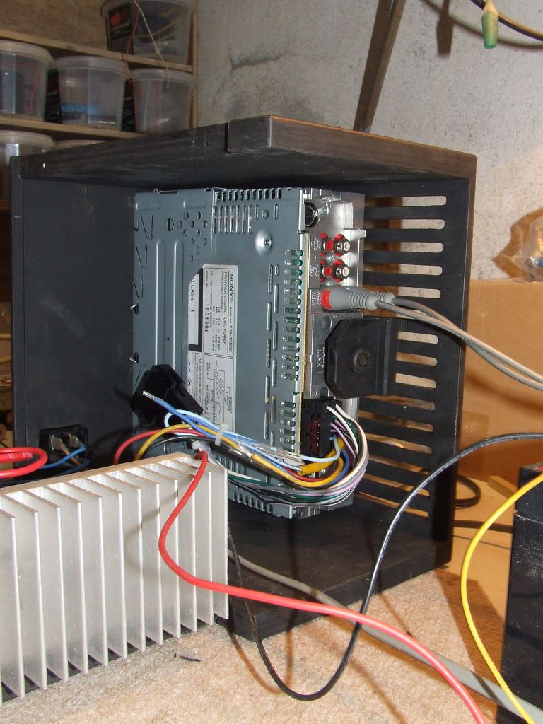

(#) Alkotó válasza Alkotó hozzászólására (») Jan 19, 2015 /
Bedobzoltam a tápegységet, és fejegységet is. A panel éppen olyan méretű, ami kényelmesen illyeszthető a fejegység szélességéhez. A trafó is és táp is képes a fejegység saját hangszóróin való folyamatos zenehallgatásra is, de nálam ez a rész egyenlőre nem lesz kihasználva, mert külön erősítőt hajtok róla.
A rádiójáról mindenképpen külön is említást kell tennem. A jól árnyékolt pincémben -mobil vétel egyáltalán nincs-, egy 60 cm-es huzaldarabbal is minden szokásos adót elérek, sőt még a nálunk nagyon kis térerővel rendelkező MuzikFM-et is (89,5 MHz). A mostani új rádióm az autóban ebben lényegesen rosszabb.
A doboz teljesen célirányos, képes fogadni szinte bármilyen szabványos "1-magas' egységet.
A tápegység a rádión kívül egy régi, kiszuperált, teljesen zárt akkumulátort is tölt bekapcsolt állapotában, ami kikapcsoláskor őrzi a memóriát. Nem tudni mennyire rossza az aksi, de több hónapig is képes lehet az őrzésre. Természetesn Proli007 rajza az engedélyezést is kezeli, tehát kikapcsoláskor azonnal némít, és bekapcsoláskor is csak a felállás után engedélyezi a kimenetet.
Minden funkció hibátlan, praktikus a méret, jó a rádió vétel, prímán szól a CD-je. Ettől többet nem is várok el tőle.
