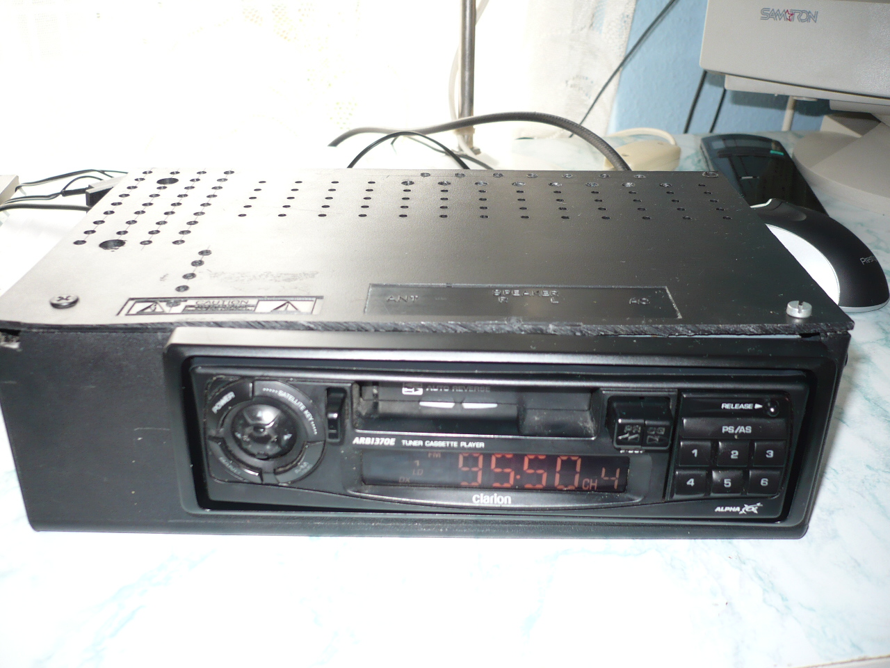

Gondoltam felvetem ezt a témát hátha valakit érdekel és meg tudunk beszélni pár dolgot.
Szóval a lényeg hogy van egy autóból kiszerelt kazettás rádiómagnóm (Clarion ARB1370E) és gondoltam, ha már úgyse kell a kocsiba -merthogy cd-set tettem bele- akkor jó lesz még valahova. Pl. én a számítógépemhez használom, mint erősítőt és ha meg rádiót hallgatnék akkor csak átváltom. ( megjegyzem nincs rajta aux bemenet, ezt úgy oldottam meg, hogy az AM sávra van "kötve", így amikor arra váltok akkor külső forrást tudok hallgatni vele)
Ja a táp a kérdéses számomra. Mivel 12V-os ugyebár (max. 14.4V) nagyobb feszt nem kaphat, ezt egy 7812 feszstabbal csináltam de a végfokot lekötöttem róla, azt nagyobb feszültséggel hajtom. A tápom most egy kisebb teljesítményű kb. 20-30W-os 15V-os váltófeszű trafó (persze egyoldalas), ami egyenirányítás után és 3000µF pufferral kb. 20-21V lesz, de ha be van kapcsolva a végfok akkor 18V körüli érték. Ez azért fontos, mert a végfok IC-k (2 db. TDA8561Q) 18 V-os feszültséget bírnak adatlap szerint. Szóval azt szeretném kiokoskodni, hogy mekkora teljesítményt lehetne így kivenni az Ic-kből, mekkora teljesítményű trafó kell neki, nagyobb hűtőborda kell-e ekkor már neki. Ja, most 2db 6 ohmos kb. 10 W-os Aiwa hangfal van rajta és elég jól szól. Én viszont 4 ohm-ra méreteznék. Ha valaki gondolt már ilyesmire, vagy van tapasztalata, vagy csak úgy beleszólna akkor tegye bátran, várok minden okosságot!

Felrakok pár képet, hátha így jobban el lehet képzelni a "projektet"

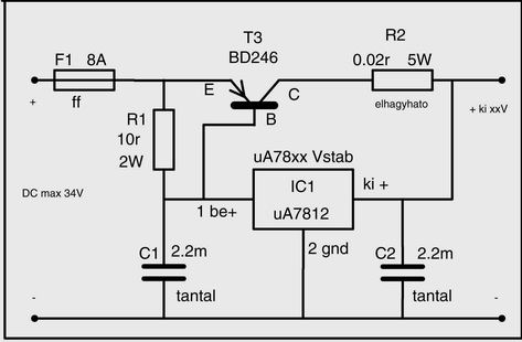

Szeva szerintem kösd vissza 12V-ra a végfokot és a mellékelt rajzommal állits elő 12V-ot az áramterhelhetőség
a Tranzisztortól, Trafótól , és a pufferektől függ jah és a diódáktól.Én tranzisztornak az MJ15004-et használtam 1A felett is jéghideg a táp, én eddig 3A-el próbáltam terhelni minden további nélkül ment.A tranzisztort merem ajánlani neked mert a szövegében az áll hogy a képen látható tranzisztorból legalább kettő kell hogy birja a 8A-t. Én 1db
Mj15004-et raktam eddig nem is melegedett Szerintem nem is fog Egészen 25A-ig De vigyázz mert ez már a csúcs.
Nah sok sikert.

Jah még vmi.Nagyon jól nézki a kasztnija a rádiódnak.

Én pont azért akarom nagyobb fesszel hajtani a végfokot hogy nagyobb teljesítményt is le tudjon adni. Ha megnézed az IC adatlapját akkor elvileg a 2x24W (10% torz., 1 kHz-en) 14V-on, de pl. már 17V-on ez 35 W. Persze, igaz hogy ez nem a "valós" teljesítmény, de ha azt nézem ez itt már 25W-ot (0.5% torz.) jelent. Azért nem mindegy!

Egyetértek veled is. De a jelen esetben ez úgy van buherálva, hogy a végfok IC +tápját megszakítottam a panelen és kivezettem a 18V-ra. Az összes többi áramkör viszont a 7812ről kapja az áramot, ami kb. 300-400mA.

A tápra nagyon ügyelj majd! 14,4V-nál többet ne kapjon semmiképp, de inkább 13-14V legyen. Én ezt egy 7812 +BD246C táppal oldottam meg, úgy hogy a 7812 IC-nek ellenállásosztóval megnöveltem a kimeneti feszét 13,5V- ra, és erre épül a BD246 tranyó. A trafóm meg greatz és puffer (6800uF) után kb. 18V üresjárati feszültségű.
