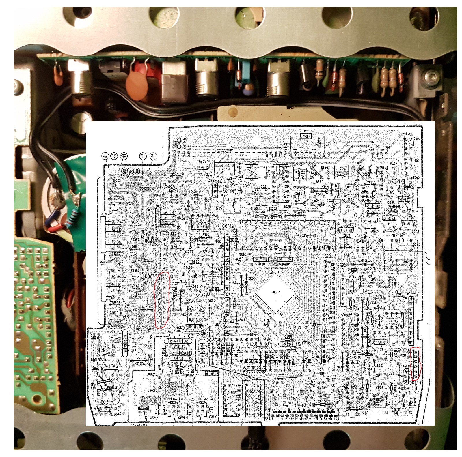

(#) Szikravadasz válasza Udvari Zsombor hozzászólására (») Okt 22, 2023 /
A képen a mechanika bal oldalán a piros tekercs melletti panelen van egy 9 pólusú kapcsoló. Ha annak a 4-5 lábai (panel csatlakozón vezetékeknél 2-10) kapcsolják a rádiót. Zárva kazetta, nyitva rádió. Illetve van még arrafelé egy némító kapcsoló is, ami ugyanitt az 5-ös vezetékre kapcsol testet.

(#) orcika70 válasza Udvari Zsombor hozzászólására (») Okt 22, 2023 /
Egy ötlet, ha ki tudod szerelni a kazetta mechanikát, a hozzá tartozó elektromos csatlakozókat kihúzod a nyákpanelre forrasztott foglalatból, elvileg így kiiktatod a mikrokapcsolót amely felelős az átkapcsolásért, ( volt már olyan hasonló probléma egyéb autórádiónál melynél ki lett szerelve a kazetta mechanika, a fizikai kialakítása nem tette lehetővé a mikrókapcsoló kiiktatását, hozzáférhetetlen volt a gyártás technológia miatt) így csak a rádió részegységnek működnie kell.
(#) Udvari Zsombor válasza orcika70 hozzászólására (») Okt 22, 2023 /
Azt a zöld panelt kicsavaroztam, aminek látszik a széle a fotómon a piros tekercs mellett. Erről megy egy 10 pólusú csatlakozó és egy 5 pólusú csatlakozó a rádió mélyébe. Nem tudom, hogy ezeknél kell-e keresgélni.
Ha jól látom, a mechanikát 4 csavar tartja, de egyenlőre nem merem kicsavarozni a helyéről.
„Erről megy egy 10 pólusú csatlakozó”
Fentebb írtam: ennek a 2-10 pontjai a rádió-kazetta váltó (zárva kazetta), az 5-test pedig a némítókapcsoló (zárva némít).
Mérd ki, de valószínűleg jobban jársz orcika javaslatával, ha kiveszed az egész mechanikát, mert akkor az alaplapra is rá lehet nézni.

(#) Udvari Zsombor válasza Szikravadasz hozzászólására (») Okt 22, 2023 /
Jó, ha ezt a 10 pólusú csatlakozót lehúzom, akkor elvileg kellene lennie rádiónak, ha amúgy minden rendben van?
Lehúztam azt a 10 pólusú csatlakozót a panelről és bekapcsoltam a készüléket. Így már másféle zizegés van, ha koppanásig maximumra tekerem a hangerőt, az egyetlen dolog, amire reagált, hogy ha megnyomtam az "ARI" gombot és megjelent a felirat a kijelzőn, akkor megszűnt a zizegés is, míg ismét meg nem nyomtam.
Csak a tisztánlátás miatt, képen a fő panel amelyen pirosan bekereteztem azt a kettő kábelköteget kell a csatlakozóból kihúzni ami a kazetta mechanikához kapcsolódik.
A képen merre van a rádió eleje? Lefelé vagy felfelé?
(#) vision61 válasza Udvari Zsombor hozzászólására (») Okt 22, 2023 /
Nem mindegy? A csatlakozó mellé a panelre van szitázva a P1300.
Te töltötted fel nemrég az SM-et, abban is benne van.
(#) orcika70 válasza Udvari Zsombor hozzászólására (») Okt 22, 2023 / 1
Szerintem így.
vision61 ‒ A szerviz manualt csak linkeltem, nem az én feltöltésem.
orcika70 ‒ Pont ott vonul keresztül fölötte a kijelző szalagkábele, így különös óvatosságot igényel a csatlakozóhoz való hozzáférés, de úgy tűnik, hogy megvan. Csatlakozót kihúztam, készüléket bekapcsoltam: most már nem reagált a kazettára, tehát az a mechanika csatlakozója, viszont még így se változott semmi, a tuner továbbra se szól.
Amit az előbb a piros tekercs melletti panelről lehúzott 10 pólusú csatlakozó vissza van rakva?
Igen, megpróbáltam annak visszarakott állapotában is, de nem segített.

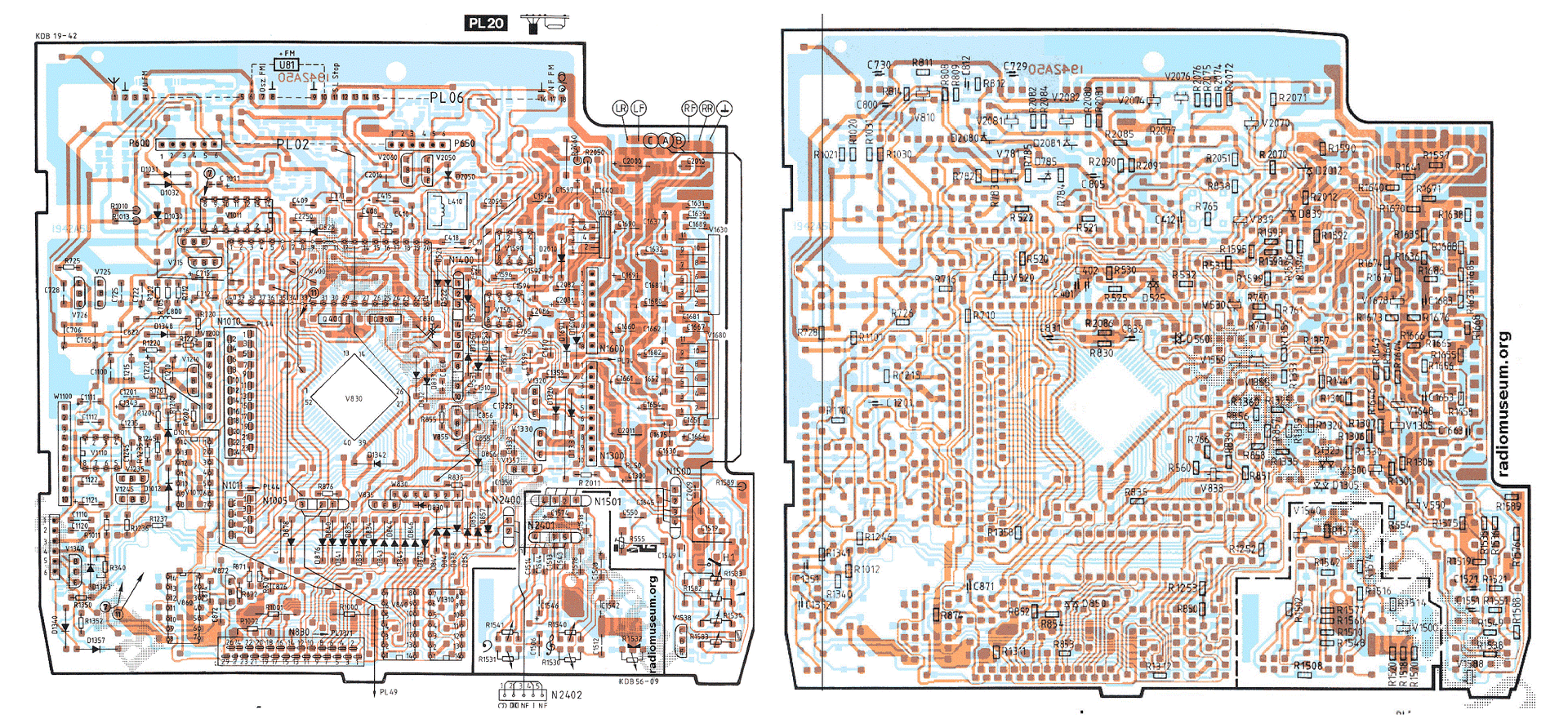

(#) orcika70 válasza Udvari Zsombor hozzászólására (») Okt 25, 2023 /
Ha még nem raktad vissza a mechanikai részt, mert így egyszerűbb lesz a készülékkel a munkafolyamat, jöhetne a mérőműszeres hibakeresés. Először is ennél a képnél jóval élesebb képet kellene készíteni a panel oldalról, igy kettő évvel korábban készítettnél.
(#) Udvari Zsombor válasza orcika70 hozzászólására (») Okt 25, 2023 /
Az konkrétan a rádió alja, a kép úgy készült, hogy rátettem az autórádiót a szkennerre.
Jelenleg nem férek hozzá az autórádió aljához, de a szerviz manual 13-14. oldalán látható az alaplap, ami körben hozzá van forrasztva a készülék házához is.
Azért is kell a panelről egy használható jóminőségi fotó, hogy megegyezik-e a dokumentben szereplő panel rajzolat, mivel 4 típusban szerepel.
Ez a panel lesz az, legalábbis a kazetta mechanikához menő csatlakozó stimmel.
