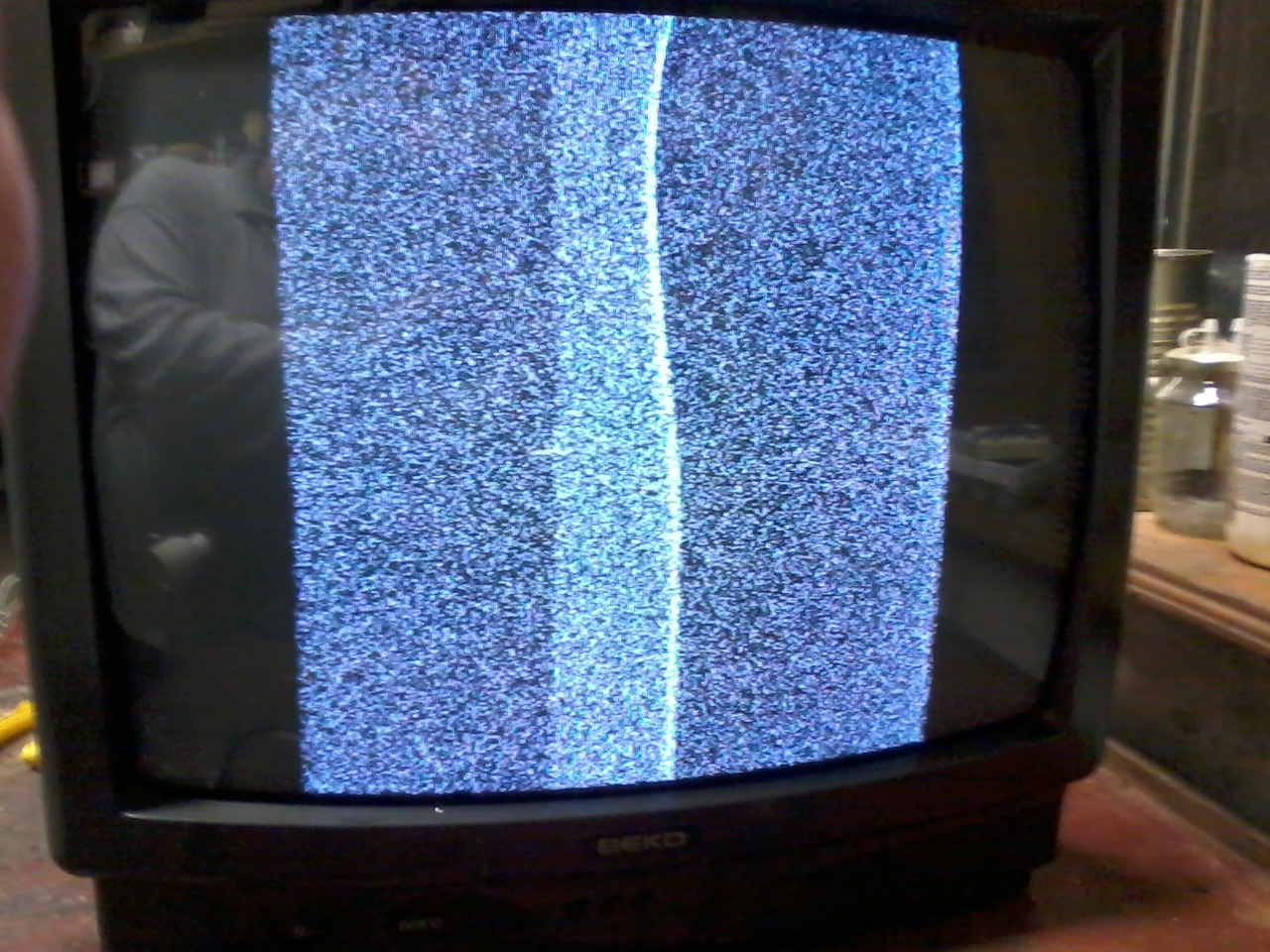

(#) Ulti hozzászólása Okt 15, 2014 /
Szeretnék segítséget kérni, van egy beko tv-m, A99.190-12 saszival, ami menet közben kikapcsolt.
A panelon kiolvadt a sortranzisztor kollektorán lévő fóliakondi lába (c518 9,1nF), visszaforrasztottam,
majd kicseréltem a sortrnyót (bu808dfi) is mert zárlatos lett, meg még néhány elkót is.
Inditás után a mellékletben lévő kép fogadott, és a sortranyó is melegszik. A kollektoron 117V stabil.
Kicserélném a szűrőkondit is de csak 15nF-ost tudok venni, vagy rendelek bele másikat de 9,1-es nincs.
Mit lehet még beletenni? Vagy hol lehet még a hiba?
üdv:csabi
(#) kadarist válasza Ulti hozzászólására (») Okt 15, 2014 /
Cseréld ki azt a kondit, ha nincs eredeti értékű, akkor keress egy 10nF-os típust. Ha nem javul meg a cserétől, akkor a hor. eltérítőtekercs csatolókondenzátorát is ellenőrizd.
Egy közeli értékű típus.
Igen, arra gondoltam.
