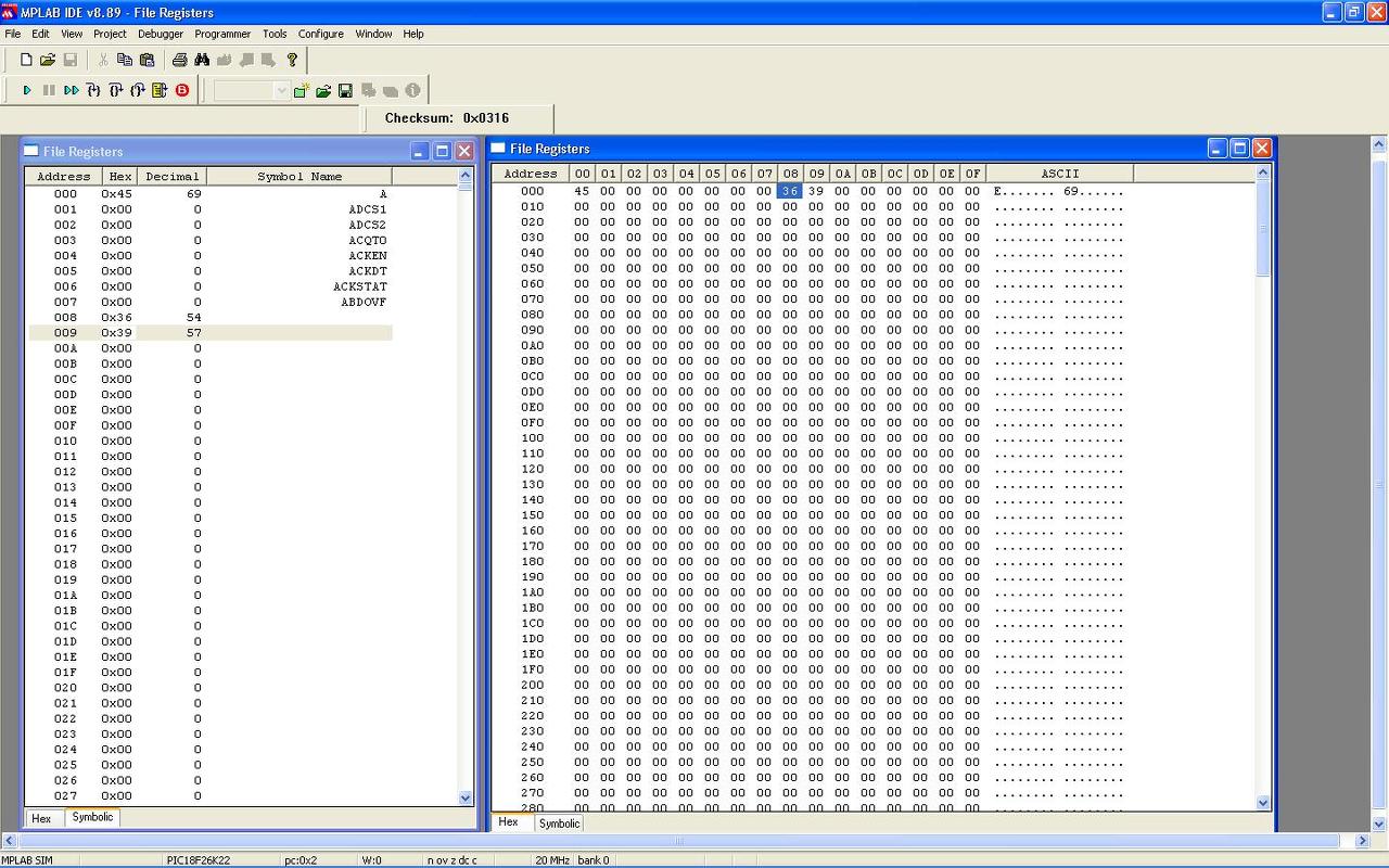

Az "A" regiszter decimal tartalmát ami "69" hogy tudom a legegyszerűbben átküldeni úgy ahogy 008-tol láthato? (kézzel írtam be hogy mit szeretnék)
(#) foxi63 válasza aroxol hozzászólására (») Okt 19, 2014 /
Szia! csak program írásával, google- in nézzél utána binary to bcd átalakításnak.
