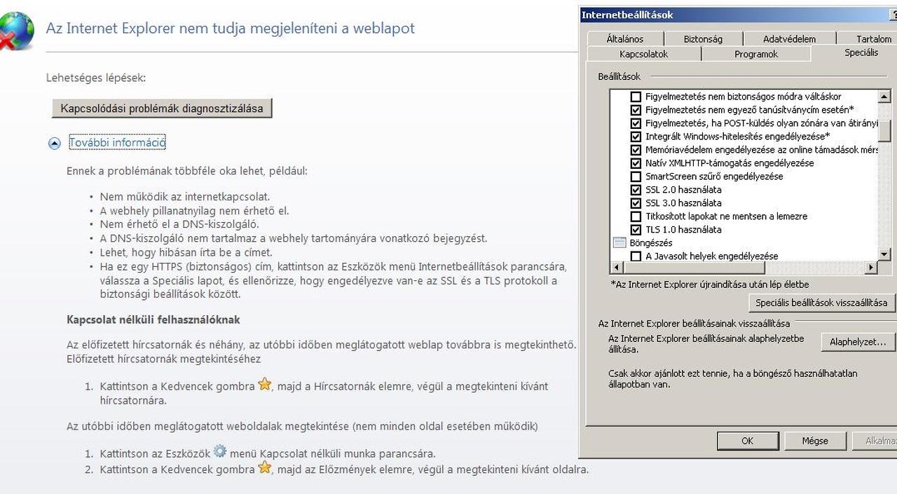

(#) orizon hozzászólása Okt 22, 2014 /
Uraim!
Tudnátok nekem mondani valamit arról hogy mi okozza a
400 Bad Request
Request Header Or Cookie Too Large
hibaüzenetet?
Egyszerűen nem tudok zöldágra vergődni. Próbálok keresgetni, de nem találok megoldást a problémára. XPSP3/ IE8
A citomail nem nyílik, de van még más közösségi oldal ami ugyan úgy elérhetetlen a számomra..
(#) kadarist válasza orizon hozzászólására (») Okt 22, 2014 / 1
Töröld a sütiket (cookie), előzményeket a böngésződben.
A hozzászólás módosítva: Okt 22, 2014
(#) orizon válasza kadarist hozzászólására (») Okt 22, 2014 /
Az összeset?
Érdemes lenne az összeset. A mentett jelszavak és könyvjelzők megmaradnak ezek után is.
Nem maradtak meg a jelszavak. De ciromail speciel működik.De van egy honlap amit nem bírok megnyitni a lehetséges okokat taglaja a hibajelentés, de amit ír, hogy nézzük meg engedélyezve vannak-e az említett protokollok (azok engedélyezve vannak) és mégsem nyílik meg az oldal. Itt mi a teendő ilyenkor?
Próbálj ki egy másik böngészőt, például Firefox.
