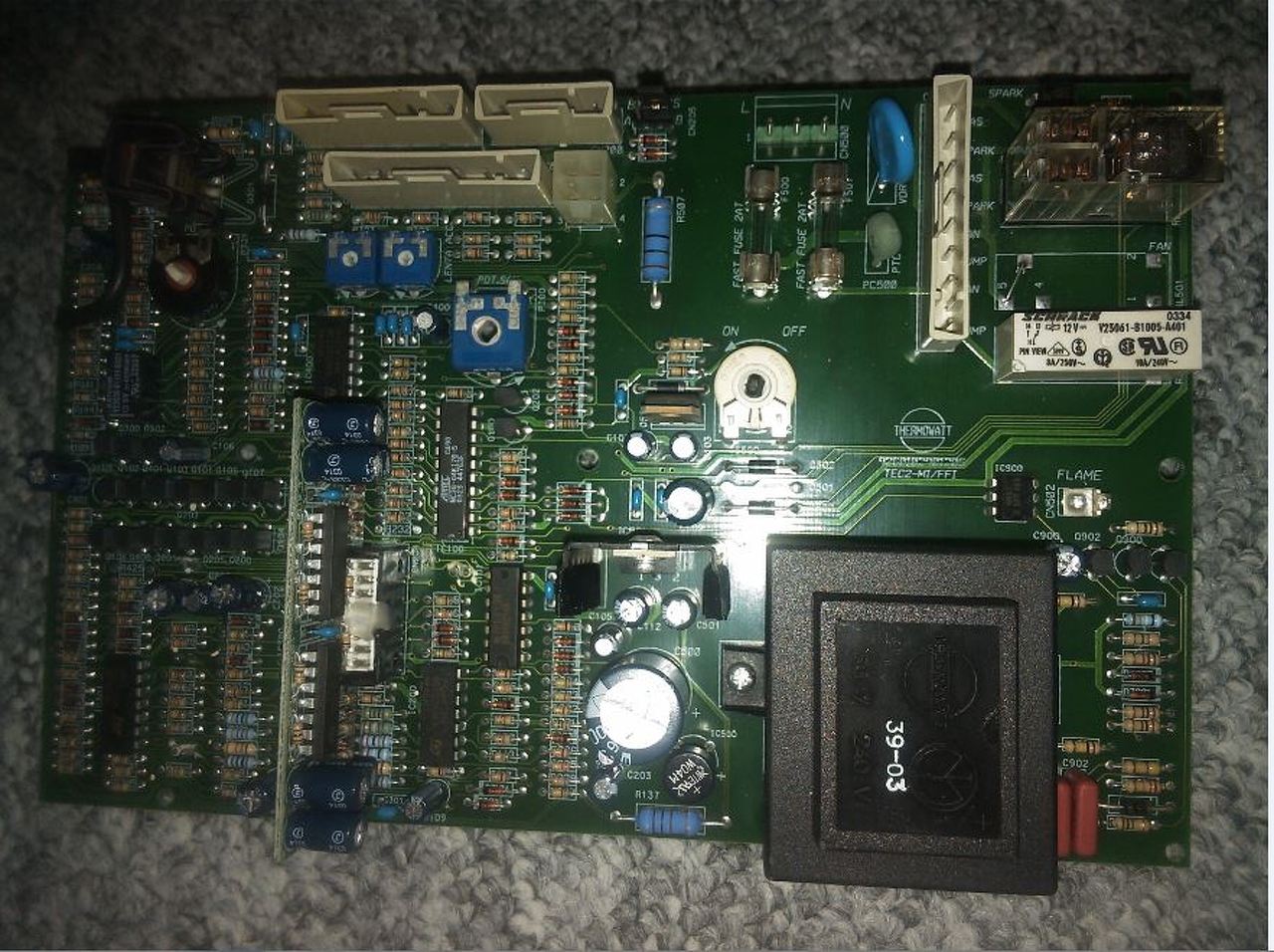

(#) no1zsozsi hozzászólása Okt 19, 2014 /
Sziasztok. Már sok sok órát töltöttem el az oldalon ,hogy orvoslást találjak a problémámra!Részben találtam is /Ariston-MTS TX23MI ról van szó,gondolom már mindenki sejti mi a gondom Egyfolytában szikrát ad és melegíti a vizet,meg kell nyitni maxra a meleg vizet,hogy ne főzzön meg mindent!!Ahogy olvastam kondi csere ajánlatos!Na igen ám de nekem máshogy néz ki a panel és nem találtam olyan kondit ami a hibát okozza!Mindegyik tökéletesen néz ki és ahol amilyet írnak ott nekem 2 másfajta van!Ilyenkor mi a teendő,valaki járt így?Ezen egy TEC-2 es panel van.Előre is köszönöm!

(#) AWT2288 válasza no1zsozsi hozzászólására (») Okt 22, 2014 /
Szia.
Fekete trafó jobb oldalán 2db piros kondi közül a trafóhoz közelebbit kell cserélni. Lehel út 6. alatti "elektrokütyüboltban" lehet kapni dbja kb 15-20 ft
Nem vagyok szerelő, leírás alapján kicseréltem, azóta mint egy atomóra, úgy működik...
