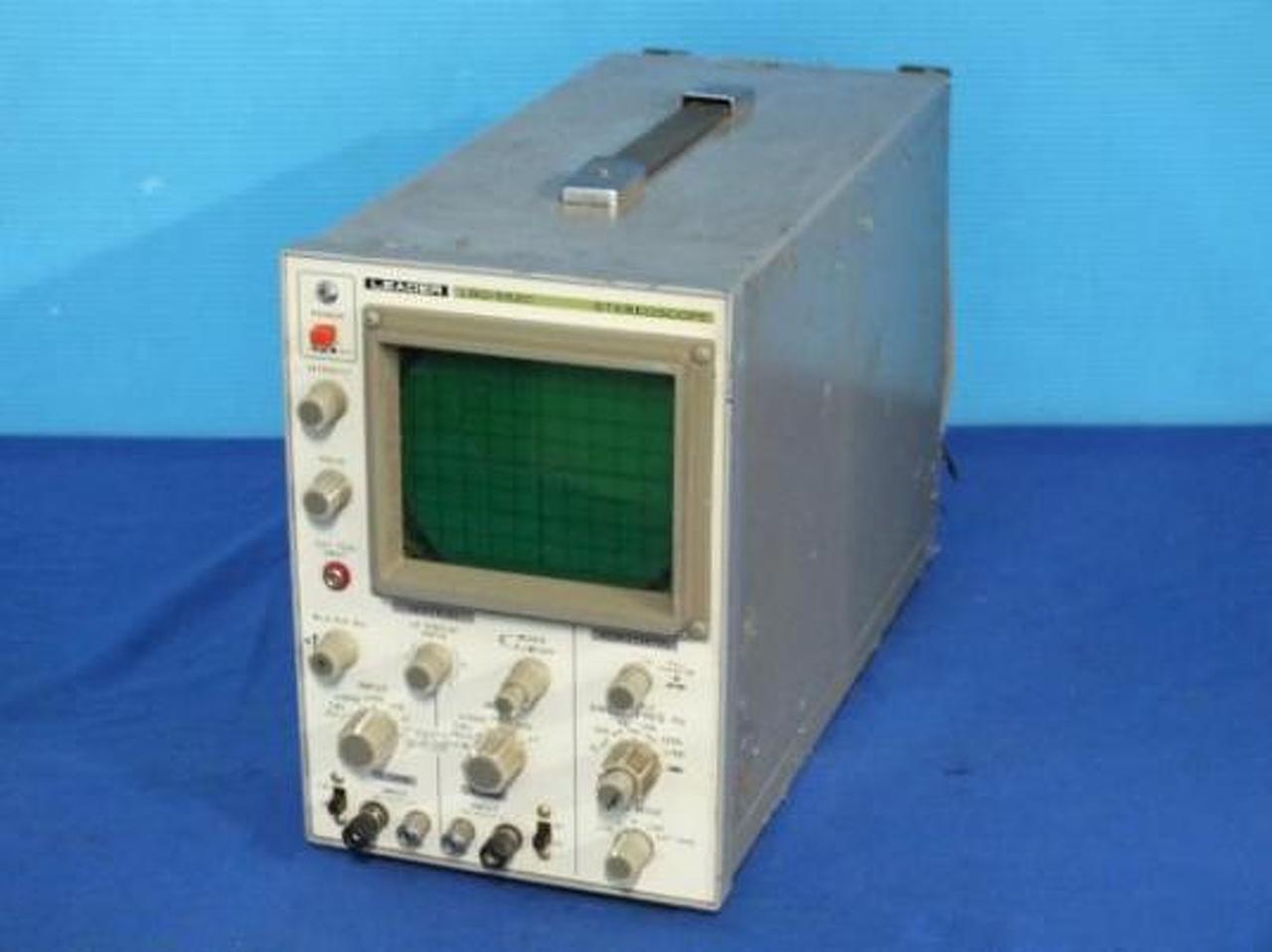

(#) bakos13gab hozzászólása Okt 20, 2014 /
Nemrég vettem egy LBO-552C sztereoszkópot. Több gond is akad vele, de kezdjük az elején:
Mitől lehet az, hogy a fókusz és a fényerő potméterek változtatásával elmászik a kép? Magukat a potikat már kifújtam kontakt sprével. A szkóp trafóját átkötöttem 240V-os állásra.
Sajnos nincs hozzá rajzom, így a nyákfeliratokra támaszkodtam. 3 feszültségmérési pont van megadva. +200V, -15V és 8V. Ezek körülbelül be is állnak a táppanelen, a kondikat egyesével kivettem, megmértem és látszólag mind jók.
(#) Doncso válasza bakos13gab hozzászólására (») Okt 21, 2014 /
A fényerő változtatásával a segédfeszültségek nem mászkálnak? (-15v, 8v) Azoknak atom stabilnak kell lenni minden esetben.
(#) bakos13gab válasza Doncso hozzászólására (») Okt 21, 2014 /
Úgy még nem mértem, hogy tekergessem és közben nézzem a feszültségeket. Meg fogom nézni. Majd készítek képet is, de jelenleg nem sok időm van vele foglalkozni.

(#) bakos13gab válasza Doncso hozzászólására (») Okt 22, 2014 /
Megnéztem, ezek a feszültségek stabilak. A +200V a valóságban olyan 184V a szűrés után (CRC szűrő van benne 2*47µF-al). Nézegettem a nagyfesz részt. Szerintem ott lesz hiba. Van olyan pont, ahol a multi érintésére jelentősen változik a feszültség, elrebben a kép. Ugyanakkor a táp egyszerűnek tűnik és a kondikat jónak mértem benne. 1000-1200V között változik, mérek majd pontosakat.
(#) Doncso válasza bakos13gab hozzászólására (») Okt 22, 2014 /
Én nem gondolom, hogy a 200v miatt ugrálna mivel az a sugárhoz kell, neked pedig eltérités problémád van. Annak a segéd feszültségeknek van köze inkább szerintem.
Az a gond, hogy az alaplapjához nehéz hozzáférni és kb. 15 csatlakozót kell feliratozzak, hogy honnan húztam ki őket. Ráadásul mérni szétszedve nem nagyon lehet, szóval ehhez hozzá kell készülnöm.
Húú, nekem ne mondd. Amikor Norbert 1568-as szkópját javitottam, az egyik táp rész rendetlenkedett. Pedig egyszerü 723-as ic-s megoldás volt egy tranyóval megfejelve. Az alkatrészek mind jók voltak, de néha magától elment a -15v. Valószinű panelhiba, vagy ilyesmi, ezt megállapitani úgy lehetett volt, hogy kibontom azt a panelt....... igen......persze.......SOHA! Féltem, hogy károkat okozok, nem volt egyszerü a mutatvány. Kapott egy 7915-ös ic-t és azóta tökéletesen üzemel. Nem irigyellek.
