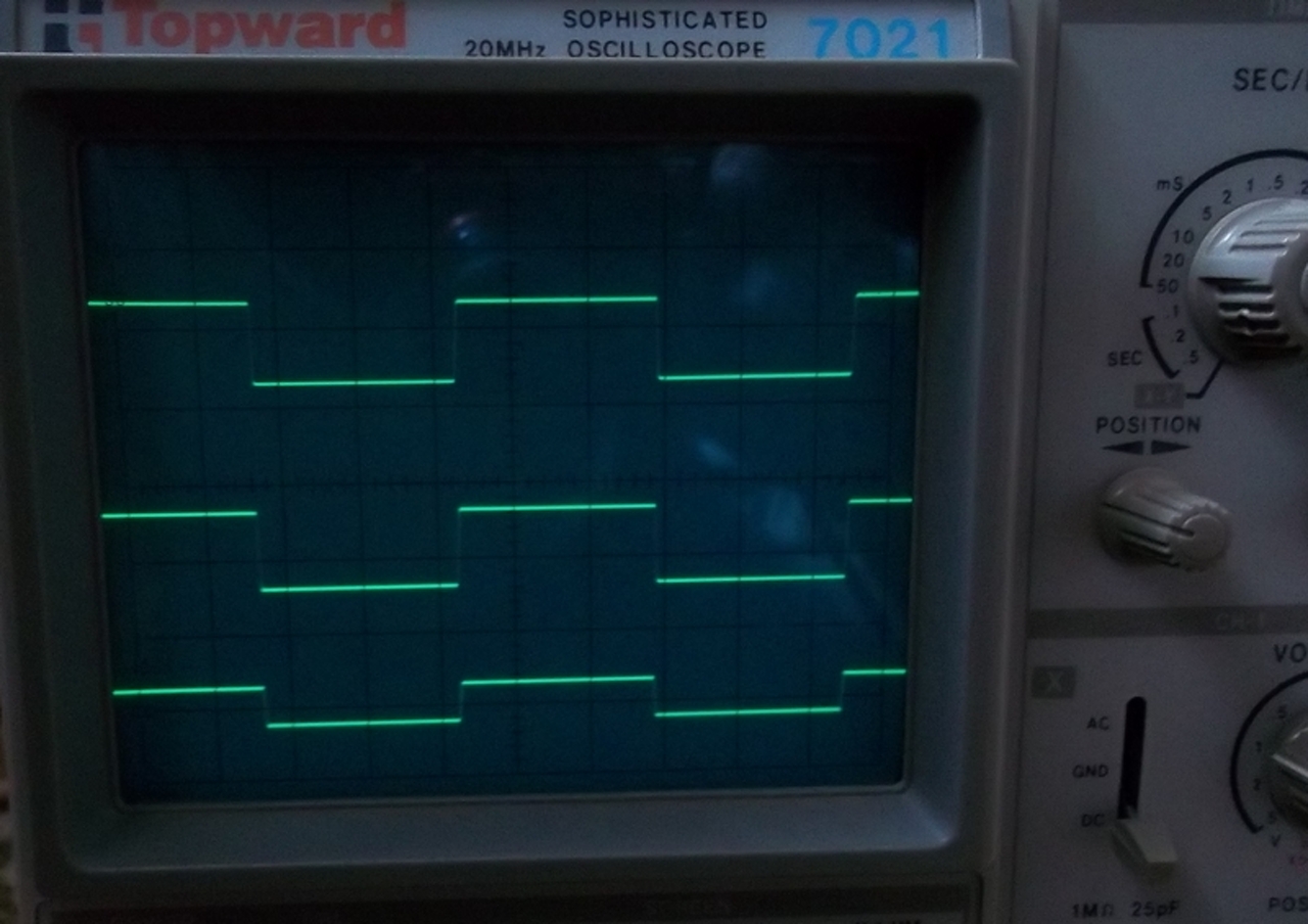

Átmozgattam az X-panel csatlakozóit, most már működik! Négyszögjelet méregettem vele. De van még egy olyan problémája, hogy az egyik csatornán a négyszögjelet csak impulzusoknak méri. Az egyik feszültség állásban ha egy kicsit túlnyomom a kapcsolót, akkor javul a helyzet.

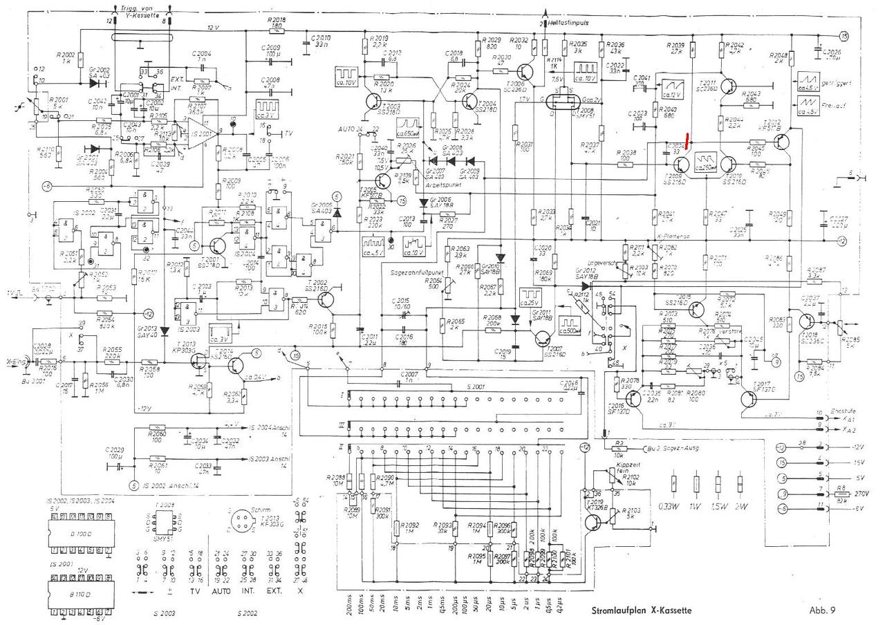

Illetve az X-panel tetején két helyen is úgy látszik, mintha átvágták volna a nyákot. Lehet, hogy szándékosan? Holnap megnézem a rajzon, hogy ott mi lehet.
(#) Nanok válasza Doncso hozzászólására (») Okt 23, 2014 /
Betettem egy rajzot az X-panelről és pirossal bejelöltem, hogy hol van átvágva a nyák. Mit befolyásolhat ez? Szándékos lehet?
(#) Doncso válasza Nanok hozzászólására (») Okt 24, 2014 /
Nem akarok nagy hülyeséget mondani, hogy pontosan mi a szerepe a sávnak. Azt látom, hogy egy tranzisztor bázisára megy, ami a differenciál erősitő egyik tranyóját vezérli, és biztos, hogy az X eltéritéshez és az X kapcsolóhoz is van köze. Abban viszont biztos vagyok, hogy ha üzemszerű működést szeretnél, akkor mihez máshoz tudnál menni, ha nem a rajzhoz. Tehát ha az a szál a rajzon össze van kötve, akkor kösd össze. Ki tudja ki és miért vágta át.

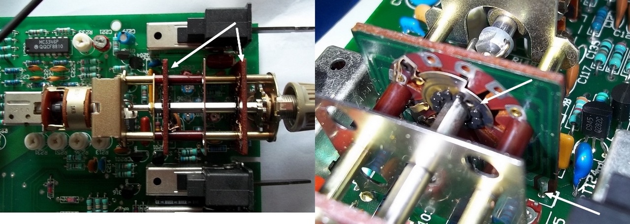

Ezeknél a régi gépeknél már sok kosz rárakódhatott az osztó kapcsolójára. Ez meglepően átalakíthatja a négyszögjelet. Ezen felül az én gépemnél, mindkét csatorna osztóján találtam törött ellenállást. Ha feszegettem a kapcsolót, akkor összeért, és valamit mutatott a műszer. Az osztók viszonylag könnyen kiszerelhetőek a gépből. A kapcsolókon műanyag porvédő sapka van, ami sajnos a kosz bejutását nem gátolta, de a takarítását igen.
(#) Ge Lee válasza mateatek hozzászólására (») Okt 24, 2014 /
Nem is annyira a kosz a gond hanem az oxidáció, ami látszik szabad szemmel is ha rendesen szét tudja az ember bontani. Ehhez még hozzájön a lemez "rugóerejének" elgyengülése is, és ilyenkor van az hogy a többszöri körbeforgatástól sem javul meg.

Felteszem okulásul. Ilyen amikor a "hozzáértő" javít szkópot. A második képen középen szépen látszik a bemeneti osztó oxidációja ami a kontakthibát okozta, mellette jobbról balról pedig hogy hogyan próbálták a hibát orvosolni. Gondolom rendesen telefújkálták valami kenőspray-vel, mert máshonnan nem kerülhetett oda annyi zsír (semennyi sem lehetne ott), vagy fene tudja mi az.
A második képet csatolom linkből is, mert a fórum kicsinyíti így a lényeg pont nem látszik.

Fújkálni semmivel sem szabad, és az izopropil nem szedi le az oxidréteget. Egyébként volt rá tervem hogy hogy fogom megcsinálni, de azért felhívtam előtte a Trubiánszki urat is hogy mondjon valami okosat.
Aztán abban egyeztünk meg amire én is gondoltam, egyébként az oxid nem volt olyan vészes, a trutyi ami oda lett fújva az inkább.
Jó sötétre oxidálódott nyákdarabon egyébként bárki kipróbálhatja, az egyetlen dolog ami ezt leszedi az a rozsdaoldó (RO55). Rozsdaoldóba mártott fültisztítóval szépen lesikáltam az oxidréteget amennyire lehetett, majd egy finom sörtéjű fogkefével alaposan lemostam az egészet izopropil alkohollal. Azt mondják hogy az izopropil az egyetlen alkoholfajta aminek a használatát a Tektronix is megengedi ilyen célokra.
Összeraktam, most olyan a szkóp mint újkorában.
