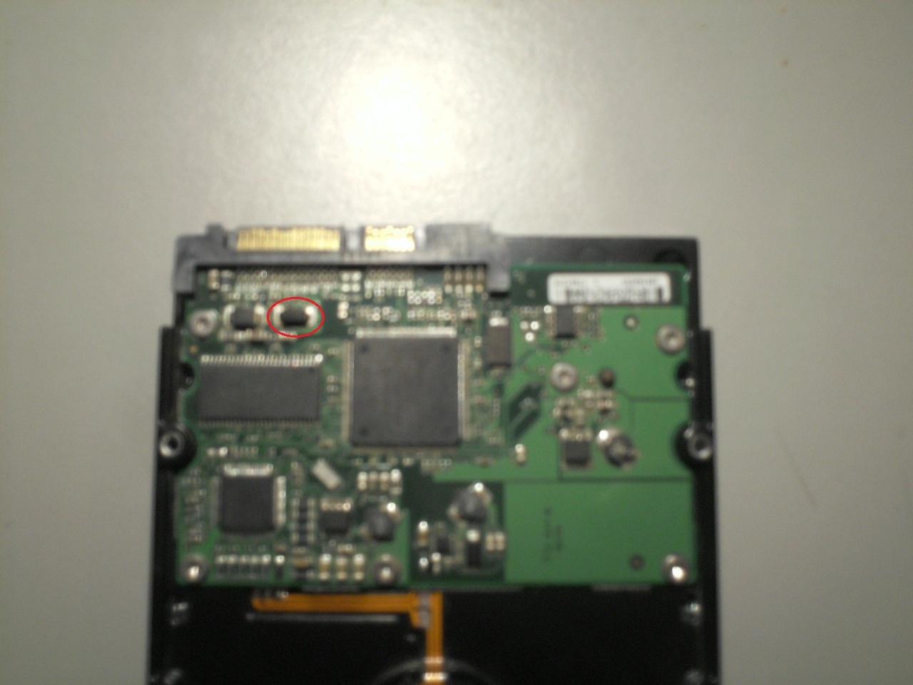

(#) geezer01 hozzászólása Okt 17, 2014 /

Ma meghalt egy merevlemezem, ami számomra fontos adatokat tárol. Ha tápkábelt csatlakoztatok, azonnal "kiüti" a számítógépet, se kép-se hang. A tápcsatlakozó mögött egy áramköri elem tokja elrepedt (nyilván hőhatás). Ezt az elemet mutatja a mellékelt kép (bocsánat a minőségért).

(#) pittti válasza geezer01 hozzászólására (») Okt 17, 2014 /
Ha úgy „kiüti” a gépet hogy se kép, se hang, még a ledek sem világítanak, akkor ott kemény zárlat van az elektronikán. Ami nagyobb baj, ez magától nem szokott lenni - elsősorban a tápegység gyanús, megszaladhatott valamelyik feszültség.
Vagy meg kell javítani az elektronikát, vagy megfelelő donor csereelektronikával kell megpróbálni (utóbbi esetben általában a ROM chipet át kell cserélni). Ez a módszer természetesen csak akkor vezet eredményre, ha a feszültségcsúcs nem ment át az elektronikán. Ha a mechanika belül is károsodott (abban is van, méghozzá igen érzékeny elektronika), akkor csak a komplett fejszerelvény cseréjével éleszthető fel az eszköz.
Tehát a mechanikát előzőleg mindenképpen ki kellene mérni csere előtt (zárlatos Preamp esetén ugyanis a másik winyóról levett csereelektronika is szó nélkül megy a levesbe!).
Azt látatlanban kijelenthetem, hogy a másik winyód elektronikájával nem fog működni...
(#) Buvarruha válasza geezer01 hozzászólására (») Okt 18, 2014 /
Én kezdetnek leszedném róla azt az alkatrészt (dióda, kondi?) és megpróbálnám úgy. Esélyes, hogy más gondja nicns, csak az adta meg magát, valamiért előfordul.
(#) geezer01 válasza pittti hozzászólására (») Okt 18, 2014 /
Igen, a helyzet az, hogy külső vinyóról van szó, külső táppal. Ami a tápot illeti, szintén nem szólal meg semmilyen vinyóval.
A vinyót természetesen próbáltam beindítani jó tápról is, feleslegesen. A vinyó elektronikáján látszólag semmi más hiba nincs, ez az egy elem szállt el. Arra gondoltam, hogy csak ezt cserélném ki.
Sajnos ezen az elemen nem látni semmilyen feliratot (hogy egyezik-e a kettő).
Hogy kell kimérni a belső elektronikát? (Multiméterem van csak, és csak a külső oldalról tudom lemérni)
Nyugodtan, szedd le és indítsd be.
(#) geezer01 válasza Buvarruha hozzászólására (») Okt 18, 2014 /
Légyszi valami konkrétabbat mondj tényleg szeretném megmenteni, ami rajta van.
Amit még nem mondtam: Azt látom, hogy ez az elem közvetlen a tápcsatlakozóhoz kapcsolódik.
Ne bonyolítsd, csak szó szerint, szedd le róla és indítsd el, tedd gépbe. Az egy dióda a tápon jól látod, a negatív tüskék ellen védi, tette a dolgát, de megy nélküle is. Ha jó a HDD pótolni kell és kész, ha nem jó, akkor kár is cserélgetni.
oké...a lábak helyeit gondolom nem kell összekötni(?)
De nem ám, akkor visszakötnéd a rövidárat.
kiforrasztani nem sikerült, de kettévágtam egy fogóval. Ez így is jó lesz ugye? ráköthetem?
Óriási Köszönet, minden hozzászólónak, de elsősorban Neked!
A diódát kiiktattam, működik. A vinyó sértetlen, elkezdem lementeni.
Az alkatrészt áttéve egy másik vinyóról, használható is nyugodtan tovább, bár így is, de, ha legközelebb valami tápprobléma van, akkor nem a dióda fogja védeni, hanem az IC fog pukkanni.
