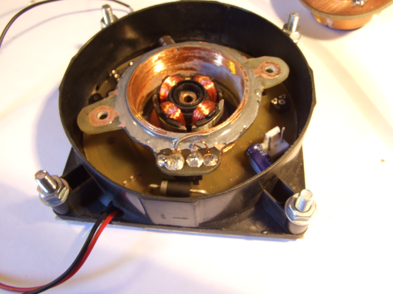

![]() Akkor a pices orával kapcsolatban kérdezek! Az állo tekercs az mekkora(hoszuság, széleség) mint a forgo tekercs ami a propelleren van?
A forgórészre 0,2cuz huzal szépen menet menet mellé 3 sorban amennyi felfér
állórész annyival nagyobb átmérővel hogy a forgórész ne érjen bele Kb ugyan olyan szélességben mint a forgórészen 0.2 cuz huzal menet menet mellé 3 sorban egyébként 100 menet 150 menet az arányén nem számolgattam csak tekertem Idézet: „A forgórészre 0,2cuz huzal szépen menet menet mellé 3 sorban amennyi felfér” De a 3 sor közé kell valamilyen papirt rakni?
Látod a képet nem ? Van közötte valami ?
A tekerésnél pillanatragasztóval rögzítettem. Amikor készen volt akkor akkor lakkal fixáltam lakk ha lehet mártsd bele Sétálj el egy tekercselő üzembe a kész tekercsel egy sörért megcsinálják A hozzászólás módosítva: Okt 22, 2014

Idézet: „tekerésnél pillanatragasztóval rögzítettem.” Mindig amikor kezdted a másikat akkor a végét beragasztoztad?
Nem muszáj ! Csak ajánlott ! Azért ajánlják hogy később a sok forgástól ne tudjon lelazulni szétesni a tekercs .
