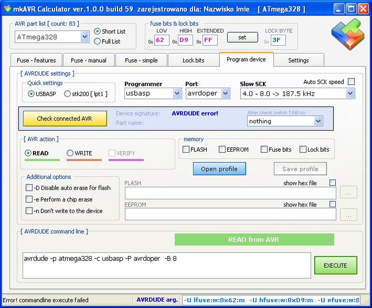

Egy kérdésem lenne: Milyen programmal tudnám az AtMega328 -at felprogramozni egy AVR Doper programozóval a teszterhez? A hozzászólás módosítva: Okt 27, 2014

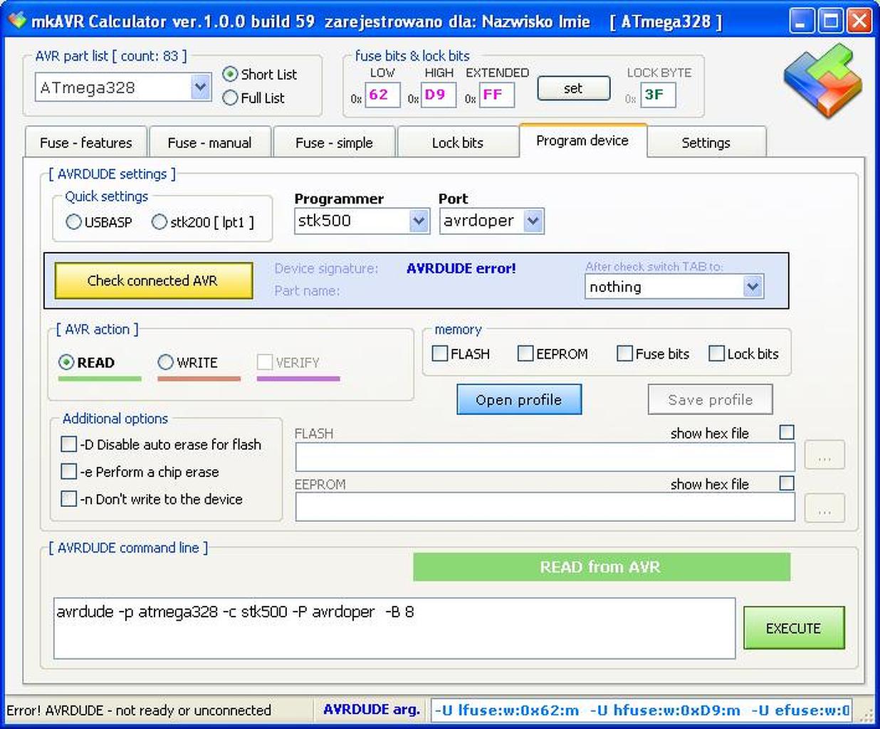

Eddig jutottam.. Ld képek. Kell-e még felinstallálnom valamit? Milyen kommunikációt állítsak be (HID vagy COM)? Van-e valamilyen tesztelő program, amivel leellenőrizhető a AvrDoper működése? A hozzászólás módosítva: Okt 27, 2014
A "settings" menüben avrdude telepítése kell. A többi kérdésedre nem tudom a választ, nincs avrdoperem... Ja és nagy kép jobboldalán jelöld be az auto sck speed-et
Az AVRDoper működését tüstént letudod , ellenőrizni ,hogy a szoftverből a read opciót kiválasztod .Ekindítod a folyamatot , és hiba nélkül lefut a művelet . Ezt a legalsó ablakban fogd látni .Bármilyen error hiba üzenet , vagy komunikációs hiba azt fogja mutatni , hogy még nem ok valami.
Már meg van az első életjel. Legalább felvillan a LED a doperen.
Köszönöm a segítséget! Működik a programozó.
