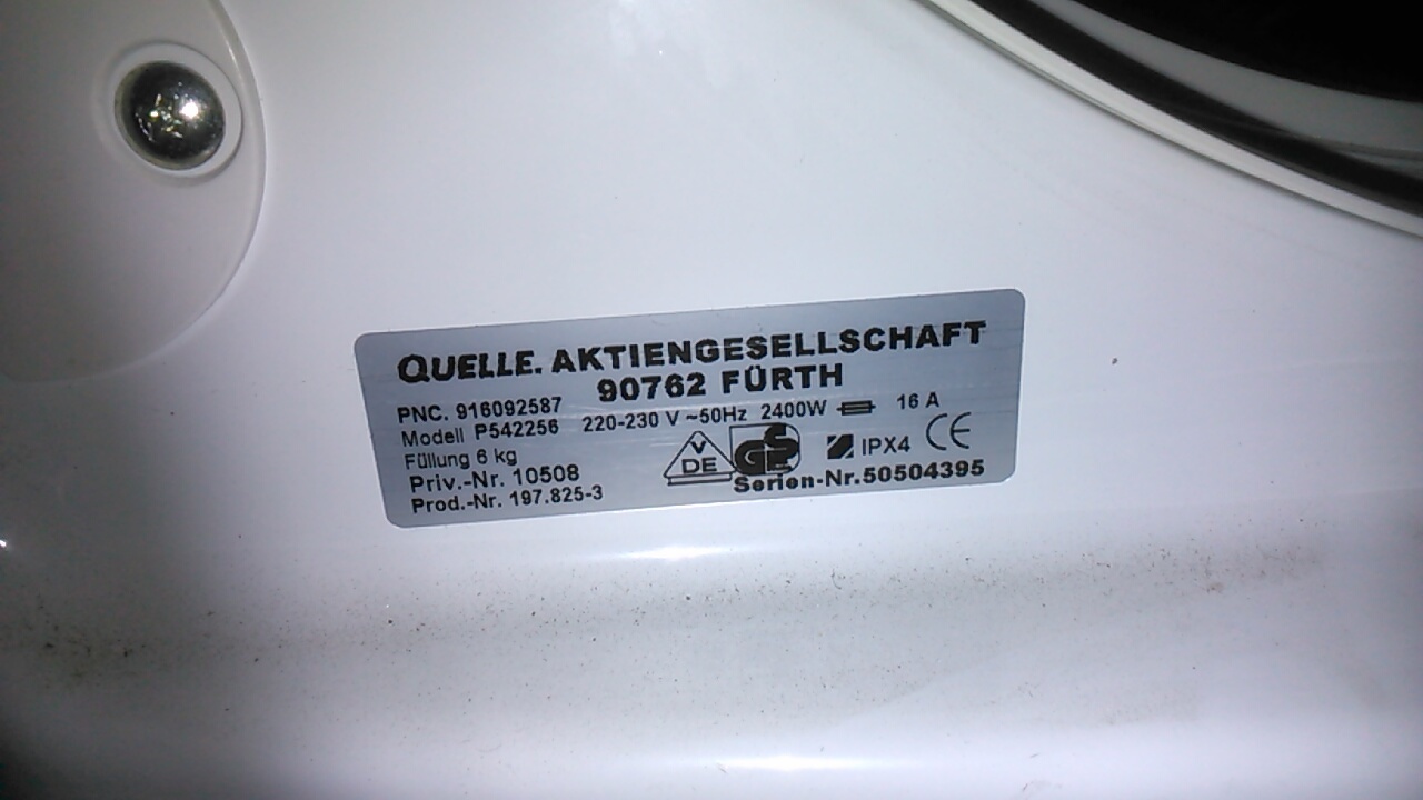

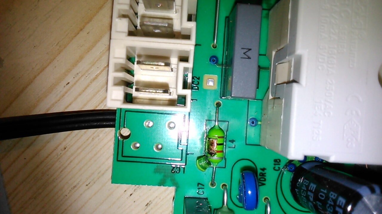

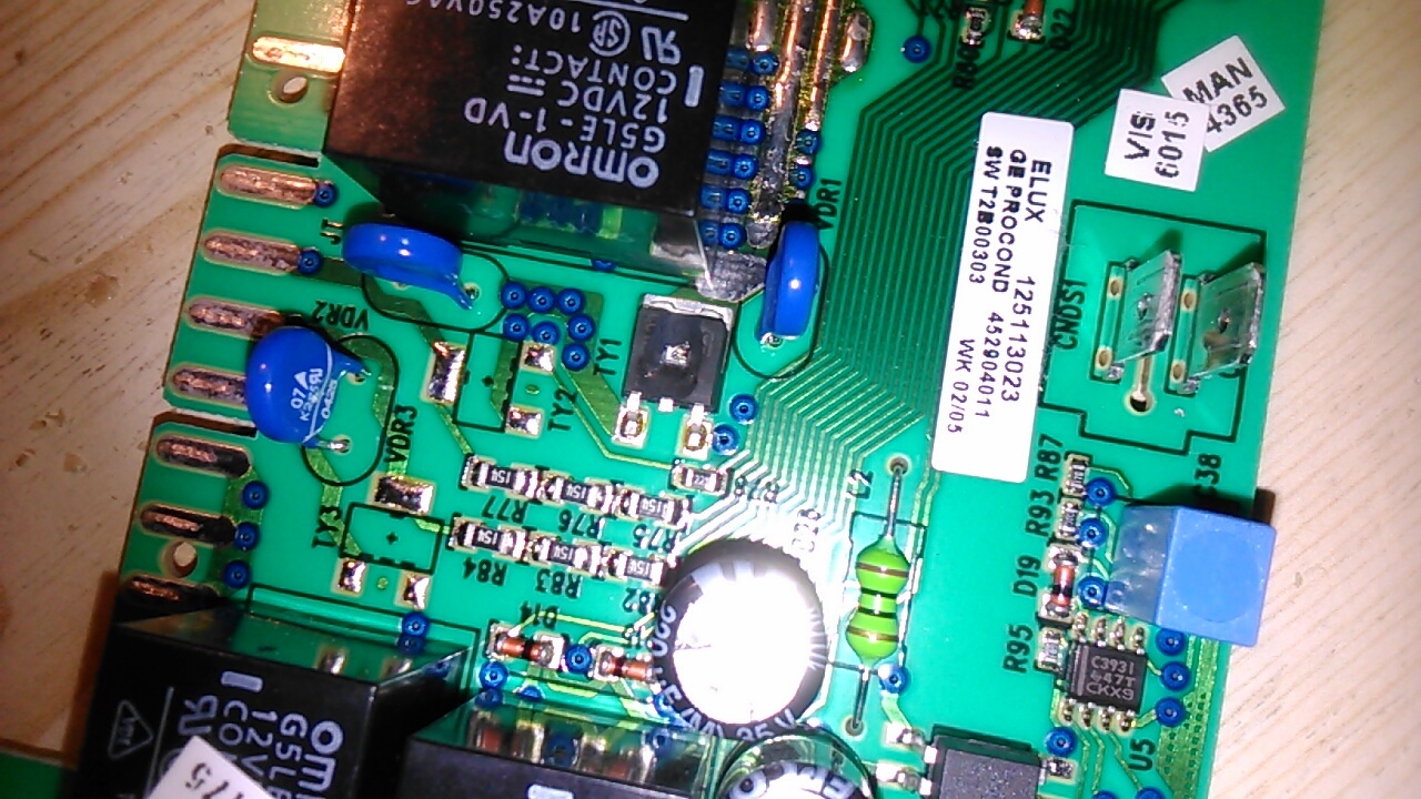

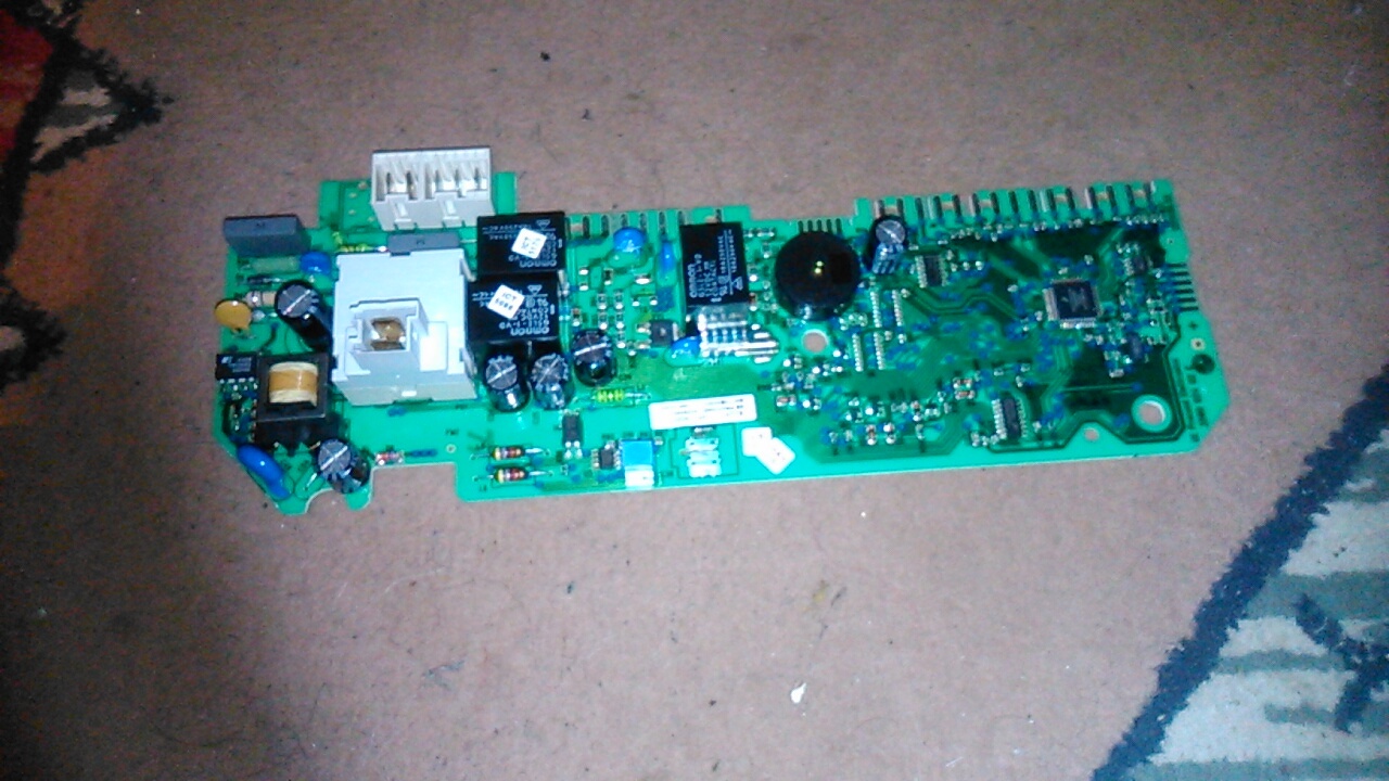

Ugyan nem mosógép hanem szárító de talán tud valaki segíteni.A gép típusa PRIVILEG SENSATION 828 CD
A panel nem indul el benne a dobvilágítás működik de más életjelet nem ad.A panelen az l4 es induktivitás láthatóan tönkrement és egy másik alkatrészből(talán triac?) egyértelműen elszállt a működtető füst.A kérdésem az hogy ezt a triacot mivel lehetne helyettesíteni illetve mit vezérelt?
Fotókat mellékelem.
Aki tud segíteni az kérem ne fogja vissza magát mert szeretném megjavítani a szerencsétlent mert nincs rossz állapotban.
Nagyon köszönöm előre is!
(#) lukovicsek válasza botesz hozzászólására (») Okt 24, 2014 /
Szia.
A tegnap javítottam egy ilyesmit, ha jól tudom a motort kapcsolja, de hogy milyen volt azt sajna már nem tudom, de körbenézek holnap, addig is néz meg a motort benne.
(#) botesz válasza lukovicsek hozzászólására (») Okt 24, 2014 /
Köszi!De melyik motort?A főmotort vagy a szivattyúmotort?Lehet hogy én néztem rosszul de nekem ugy tűnik mintha relét kapcsolná.Vagy rosszul látom?
A főmotort, a rele pedig hozzá van az váltja a motor forgásirányát.
Megnéztem.Benne van a motorHolnap majd megpróbálok mérni rajta valamit.De mi okozhatja azt hogy viszzavág a panelnak?Zárlat?Esetleg nem tudod mit tehetnék be a triac helyére?Amúgy látszik hogy valaki már javította a panelt mert több helyen át van forrasztva,táp ic cserélve...
(#) lukovicsek válasza botesz hozzászólására (») Okt 25, 2014 /
Hát lehet ki kellene venni a motort és belenézni, nem e égett meg a tekercse valahol vagy a vezetékei valahol nincs e összeérve vagy odacsipve, de megnézheted a fütőegységet is mert azzal van sorbakötve az egész hóbelevanc, nincs e ott valami zárlat esetleg, ha van valami más paneled akkor keress valami hasonló triac-ot hátha van.
(#) botesz válasza lukovicsek hozzászólására (») Okt 25, 2014 /
Candy panelom van itthon abból már pótoltam Miele mosogatóba a triacot az jó lett de ennek még a kiosztását sem tudom.Lehet hogy először az induktivitást kéne kicserélni hogy egyáltalán elindul e a panel?Amúgy nincs sorbakötve a motor a betéttel azok teljesen külön körön van.
