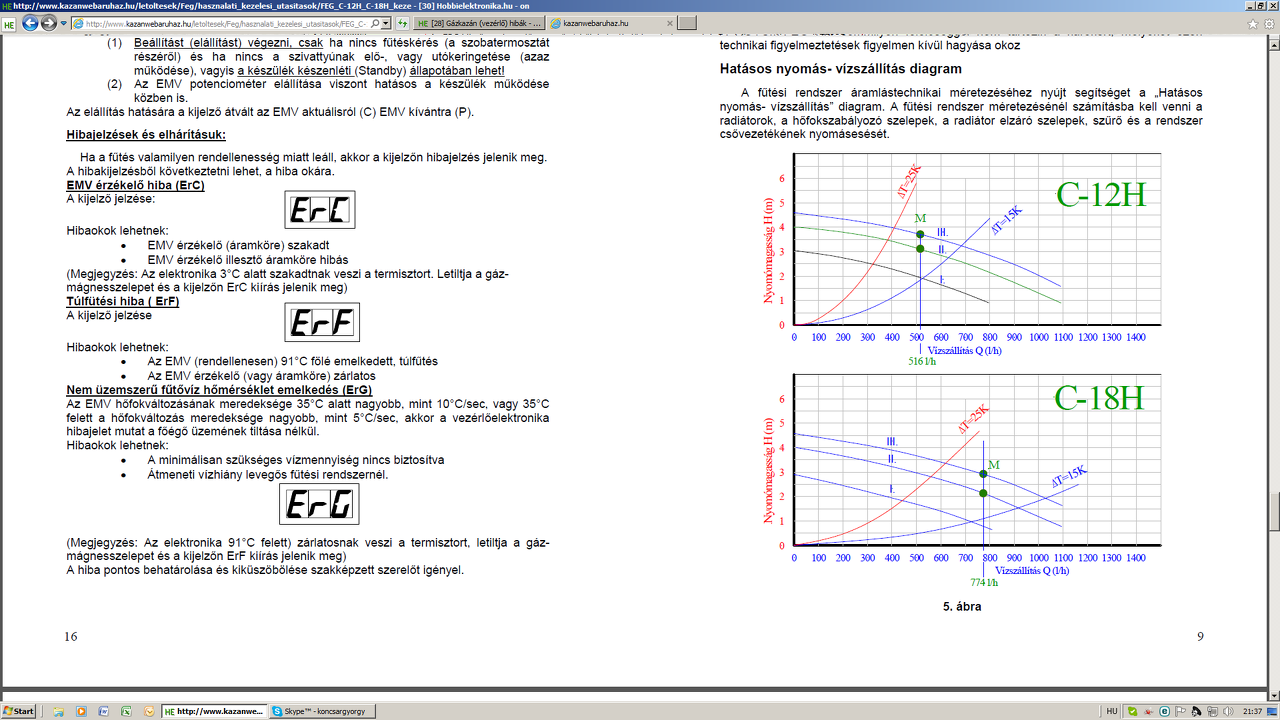

Van egy folyamatosan visszatérő probléma a kazánunkkal, és ezzel kapcsolatban szeretnék kérdezni. Típusa FÉG C-25H, a hibajelenség meg az, hogy fűtési időszak elején, valamint néha közben is egyszer csak ERC hibaüzenettel letilt. A hiba teljesen véletlenszerűen jön elő. Néha szerelő kijön, valamit csinál vele, aztán egy darabig jó.
Az ERC hibaüzenet az előre menő vízhőfok érzékelő termisztor-ra utal. Ez elvileg egy Honeywell T7335 típusú termisztor. Elképzelhető hogy ez ment tönkre és egyszerűen csak cseréljem ki? Vagy a kazánnak van egy ilyen jellegű típushibája?

(#) Koncsar válasza spgabor hozzászólására (») Okt 24, 2014 /
Szia! Nézd meg mégegyszer. Mert hasonló a kettő ERC és a ERG kiírás. Az ERC az a NTC re vonatkozik. Cseréld ki. Ez egy piros, fekete lemez klipszes (lemezrugós) Ebből van hasonló más tipusú kazánhoz is. A FÉG csak az eredetit javasolja, de az nagyon drága.
A hozzászólás módosítva: Okt 24, 2014
(#) Koncsar válasza spgabor hozzászólására (») Okt 24, 2014 / 1
Egy kicsi hővezetőpasztát tegyél a tiszta rézcső és az érzékelő közé.
(#) spgabor válasza Koncsar hozzászólására (») Okt 25, 2014 /
ERC volt, az biztos. Mindig ez szokott előjönni. Először a kontakt hibára is gondoltam, mert a szerelő, ha hozzányúl, egy darabig jó. De ez így nem megfelelő, mert az nem normális, hogy 1-2 havonta előjön a hiba.
Ha az eredetit javasolja a fég, akkor baj, ha valamilyen utángyártottat teszek bele? Amúgy az arany ár mit jelent?
