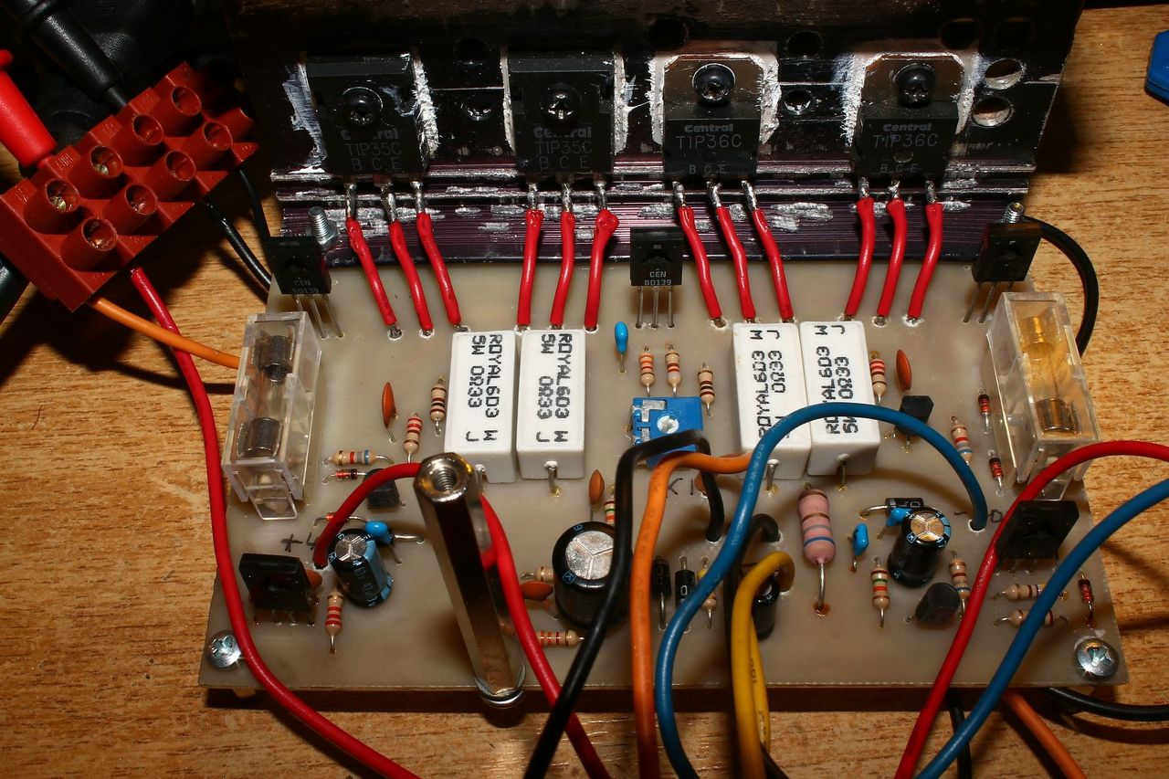

Épp egy ST151 panel élesztésének kezdtem neki, de volna pár kérdésem, nem nagyon klappol valami. A leírásban az szerepel, hogy indításkor a kimeneten (KI & GND-t néztem) közt 5-20mV-ot kellene mérni. Nálam bekapcsoláskor felugrik AC 1V-ra majd gyorsan zuhan AC 50mV-ig, ezután AC 50-60mV-közt ingadozik. A panelen balról az első BD139 és a bal első TIP35C túl gyorsan melegszik, így nem merem sokáig bekapcsolva hagyni. Olyannyira melegszenek, hogy a bordát is elég rendesen felfűtik. A panelt tüzetesen átnéztem, nincs-e forrasztási hiba, nem találtam semmit, de feltöltöm a képet hátha valaki észrevesz valami olyat amire Én nem leltem rá. A többi tranzisztor egyáltalán nem melegszik, sőt, jéghideg mind. ![]() A táp rendben van, DC +-24,5V-al hajtom meg, 40.000µF pufferrel. Ahogy átállítottam a multiméterem V mérésből diódavizsgálatra, hogy megnézzem van-e valamelyik tranzisztor és a borda közt valahol kapcsolat, zárt állapotot jelzett. Azaz a KI és a GND közt rövidzárat mértem. A borda egyébként nem érintkezik a bordával mint kiderült. Végülis szeretnék tanácsokat, ötleteket kérni, mit nézzek meg, hogy sikeres legyen az élesztés... Nagyon köszönöm előre is.
Szia! A kimeneten egyenfeszültséget, azaz DC-t kell mérni! T4-et a bordához kell fogatni, T7, 11-et is hűteni kell. Az élesztés során a biztosítékot cseréld 10 ohm ellenállásra és mérd meg a rajta eső feszültséget. A forrasztási oldalt denaturált szesszel le kéne mosni, mert a gyanta alatt vezetőképes szennyeződés bújhat meg.
Szerk.: a bemenetet egyelőre kösd GND-re. A hozzászólás módosítva: Júl 22, 2014
DC-t mérve -24V-ot mértem a kimeneten. A felsorolt tranzisztorok hűtését akkor gondoltam megoldani mikor már majd egyszer is dobozba kerül a testvérpanellel együtt rendes használatra. Vagy üresjáratban is melegszik annyira, hogy érdemes hűteni? A tisztítást megejtettem, nem okozott változást. Holnap amiket írtál megejtem. A 10 Ω-os ellenállás hány W-os legyen? Nagyon köszönöm.
Akkor a negatív tápon fekszik a kimenet. Először nézd át az NPN - PNP tranzisztorok megfelelő helyre kerültek-e, T3 és T6 nincs-e véletlen elforgatva.
A 10 ohm lehet akár 1/4W-os is. Ha a T4 nem melegszik együtt a végtranzisztorokkal, akkor a nyugalmi áram elszaladhat. A hozzászólás módosítva: Júl 23, 2014
Sikerült az élesztés sőt a sikeren felbuzdulva a testvérpanelt is életre keltettem, így sikerült a dolog. Beleült a fülembe a mondatod: Idézet: „Akkor a negatív tápon fekszik a kimenet.” Akkor arra gondoltam, hogy valahol zárlat lehet, vagy valamely tranzisztor hibás lehet. Előbbi vált esélyessé, mivel az alkatrészek biztos forrásból vannak, bár ez sem 100% biztos, de mégis hamarabb jön szóba a nyák hiba. Még jobban átnéztem és találtam két darab hibás forrasztást. Az aktuális den.szesz azaz fúró használatával megszakítottam ezeket a hibás összeköttetéseket, így most mind két panel tökéletesen működik... Csak a tápom kevés hozzá ![]() Amper van, a Volt kevés... de hátha egyszer lesz pénz trafóra. Viszont még egy kérdés akad. Hogy tudom beállítani a nyugalmi áramot és az mit állít az erősítő működésében? Valamint, ahogy hajtottam egy kicsit a végfokot azt vettem észre, hogy zene hallgatása közben, feltűnően van olyan idő amikor mintha szaggatna. Mint egy robot, de nem zavaró, de ha figyeli az ember, észreveszi... ez mitől lehet és hogy lehetne helyrehozni? Nagyon köszönöm a segítséget!
