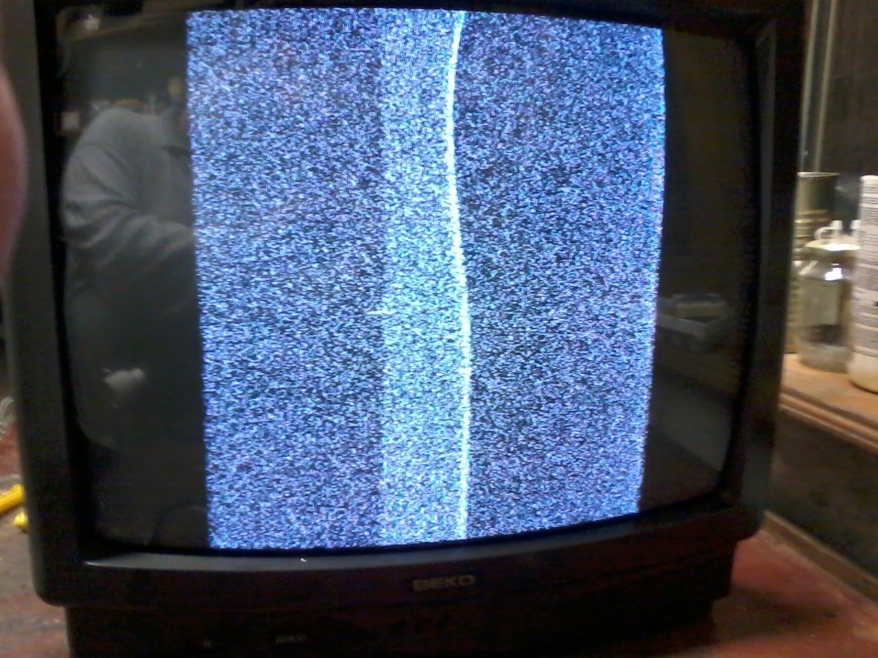

Egy hete beszélgettünk egy beko tv javításáról, azóta egyszer már kicseréltem a bu808 sortranyót a leírás szerinti kitre, de el sem indult. Gyakorlatilag az indítás pillanatában zárlatos lett. Már kicseréltem az összes elkót a környéken, meg néhány ellenállást, végigmértem a diódákat. A tranyó helyére betett izzó szépen világít. Az a kérdésem mit tudnék még könnyen ellenőrizni mielőtt a következő ON4923 beleteszem.
Köszi:Csabi

(#) Ulti válasza kadarist hozzászólására (») Okt 28, 2014 /
Már nincs jó bu808-am. Röviden leírom amit eddig csináltam.
kiindulás:
zárlatos bu, szűrőkondi lába kiolvadva
1 új bu, szűrőkondi visszaforrasztva, 2 elko csere: eredmény mellékelt kép, melegedés.
2 szűrőkondi csere bontottra: bu808 zárlat.
3 új szűrőkondi, új bu : melegedés, kicsit szélesebb kép, de nem teljes szélességű, 15 másodperc alatt zárlat.
4 ON4923 kit beépítés: tizedmásodpercek alatt zárlatos.
5 összes elko csere, pár ellenállás cseréje, izzós próba, sortápfesz 117 V. Most kellene betenni egy új ON4926-at, de nem akarom ez is pillanatok alatt kivégezni.
Ha a táppal sorba kötök egy 60W-os izzót azzal elindul a tv, vagy csak a zárlatot jelzi?

(#) kadarist válasza Ulti hozzászólására (») Okt 28, 2014 /
Ugye az ON-t nem csavaroztad fel a bordára és minden kiegészítőt beépítettél, amit kellett.
(#) kalmi.kalmi válasza Ulti hozzászólására (») Okt 28, 2014 /
Az a booster konbdija. Nézd meg a c515-öt 390nf, de biztos vagyok, hogy a bu808-al lesz a gond. Ezek a helyettesítő kapcsolások sem tökéletesek. Én rendeltem ebay-ről 808-at mind szériahibás volt.
(#) kadarist válasza kalmi.kalmi hozzászólására (») Okt 28, 2014 /
A helyettesítő kapcsolások nagyon jók, én is így helyettesítem a megbízhatatlan eredetű BU808-akat. Az ON-tranzisztoros az eddig legjobb megoldás a sok közül.
Persze betettem a két diódát is, túl is élte mindkettő. Meg a tranyó hátulját is gondosan elhajtogattam a hűtőbordától. Még mindig kérdezem, hogy a 220v-al sorbakötött 60w-os izzóval el indul-e a tv? Nekem nem indult, amikor kivettem, akkor sült meg az ON.
(#) Ulti válasza Ulti hozzászólására (») Okt 28, 2014 /
Izzós műterhelésnél a c517 csatolókondi + lábán mért 1,31V egyenfesz normális?
Ne a tápegységhez rakd be az izzót, hanem a sortápfeszültség vonalába.
Eddig a kollektor és az emitter között volt, a tranyó helyett, most a dugvillával kötöttem sorba.
Készenlétben szépen csöndben megvan, indítani nem mertem. Áttegyem valahova a 117 voltos körbe, és úgy indítsam? Ha jó elindul az izzóval?
Mondom, hogy a sortápba kösd az izzót, az R521 helyére.
