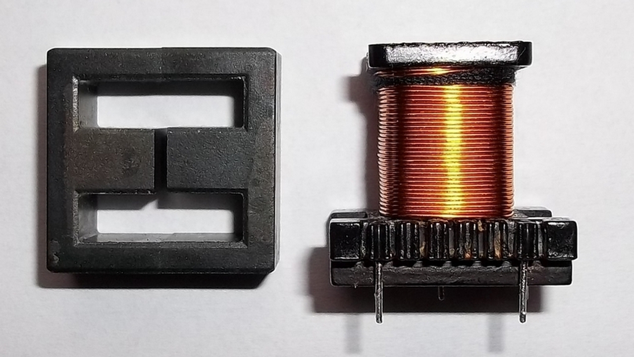

Eldöntöttem, hogy megépítem a cikkben szereplő lorylaci/Ge Lee -féle 600w/8 ohm véget. Vegyük át lépésről lépésre. Tehát kinyomtatom és kivasalom egy kétoldalas nyákra. A kívánt Fet-ekkel és valami Atx táp fojtóját felhasználva megtekerem az előírt induktivitásúra. RC tagot beállítom az IC-nek. Labortáppal élesztem. Szkóppal rámérek. Ennyi lenne? Mire kéne még ügyelnem ? Mi lehet a buktató? Köszi. Idézet: „Atx táp fojtóját” Ezt nem gondoltad komolyan. Megfelelő minőségű vas (-2 porvasmag, vagy ferrit megfelelő légréssel) megfelelő tekeréssel kell. Maga a tekercs méretezés benne van a cikkemben. Az, hogy működjön, az nagyjábol ennyi, a többi finomság ezután kezdődik.

Bár amit mutattál tekercs kezdetnek szép és jó, azért kicsit jobban belmenve van vele egy rakat hiba.
Többféleképpen is lehet nézni. Az egyik az az, hogy ez egy aluláteresztő szűrő lesz, a gyakorlatban mondjuk 30kHz-től 1MHz-ig igen, után egy kapacitív osztó utána meg felüláteresztő szűrő, mert a tekercsnek parazita kapacitása, a kondinak meg parazita induktivitása van. Ez a tekercs több rétegben van tekerve, így jelentős réteg-réteg kapacitások vannak, amik nagyon lerontják a tekercs jóságát. Ha valaki több rétegben tekert induktivitást használ, akkor ajánlott vele sorba kötni, egy kisebb, egy rétegben tekert (magas rezonanciafrekvenciájú) tekercset is. Ez javít(hat)ja a szűrő jóságát. A porvasmag előnye, hogy jó nagy, és künnyen tekerhető egy rétegben, megfelelő kezdet-vég tisztázással. A ferrit olcsóbb és könyebben beszerezhető, de egy rétegben csak fóliával vagy profilhuzallal tekerhető igazán jól.

Ge Lee: azt nem világos perpill hogyis van? Szóval egy szál huzallal megtekered és majdnem teli van a cséve =30 uH, ha meg két, vagy több szálból én áttekerném akkor elvileg nem férne fel? Erre írtad hogy a valamivel nagyobb EI33 kéne hozzá? Netán az E25 is jó csak még nagyobb légrés kéne bele? Akkor nem növekszik meg túlzottan az Lmágnesező ? Nem tudom lehet jobb volna négy -2 anyagú porvasmagot szerezzek hozzá inkább? Azt tekerhetem egy szál vastagból vagy itt is fenn áll a skin hatás ?
A skin hatás frekvenciafüggő, tehát teljesen mindegy, EI33 vagy E25-re tekersz. Egy dolog viszont VAN: ha elég helyed áll rendelkezésre, tekerhetsz 1 szál vastagabb huzalból is, viszont csak a behatolási mélység által meghatározott "körgyűrű" fogja a nagyfrekis áram jelentős részét szállítani, amivel számolunk. A középső vékony "rúd" vagy minek nevezzem kihasználatlan. Számolgatni meg felesleges, hogyan alakul a többszálas helyfoglalás és a "hűtő" felületek különbsége, mert kompromisszum mindig is kell, hogy legyen. Természetesen excelben lehet különböző táblázatokat, verziókat csinálni és kiderül, hol és mennyit lehet "engedni". Hangfrekire is érvényes a dolog, viszont az állandóan változó terhelés miatt nem kell csúcsra számolni, tervezni. ![]() Nem vitaalapnak írtam be, hanem gyakorlati tapasztalat. A hozzászólás módosítva: Nov 1, 2014
Mi nem világos?
Megtekerem 1 szál huzallal, szóval ideiglenesen kész lesz a fojtó, be tudod tenni a helyére és szól. Csak mivel az az 1 szál nem fog 15-20A-t bírni mert szénné ég, ezért át kell tekerni sodratból, annyi szállal amennyi csak belefér.Azért csinálnám meg készre (ezért nem kérek plusz pénzt csak a magok és a cséve árát), hogy ne írj tele újabb fél oldalt olyan kérdésekkel hogy akkor hány menet kell, mekkora induktivitáshoz, mekkora légréssel, stb. stb. Tehát ez kész lenne, csak vastagabb huzal kell bele ugyanazzal a menetszámmal ami benne van. Egyébként meghajtottam ezekkel a fojtókkal 6 ohmon is a végfokot és bírták. Vehetsz nyugodtan porvasat is, de azt én nagyobb áramokra nem javaslom. Láttam már abból készülteket szénné égve, nem is egyet, míg ferritből készültet egyet sem. Gondolom nem a lakásba szánod 3W-ra mert arra bármi jó, hanem buliba gyilkolni, oda jobb a ferrit.
