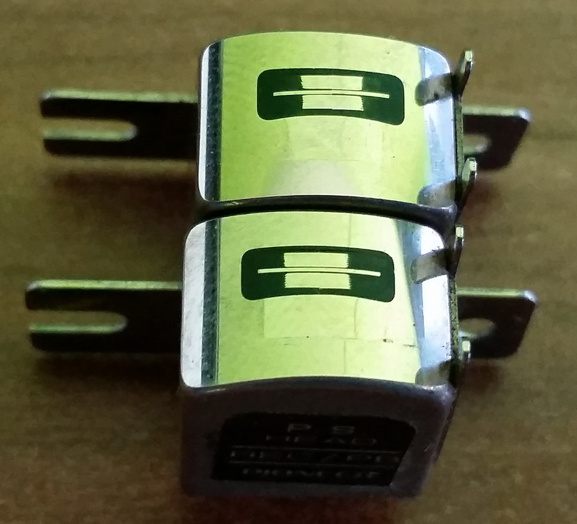

(#) PeachMan válasza Tomi94 hozzászólására (») Nov 2, 2014 /
Az eredeti fejen van Pioneer felirat.

(#) Tomi94 válasza PeachMan hozzászólására (») Nov 2, 2014 /
Hát, ezeken már egyiken sincs felirat, viszont találtam neten képet másik CT506-ról, abban is így néz ki a fejtükör, mint az 1-es képemen. A te szétbontott készülékedből véletlenül nincs használható kombináltfej?

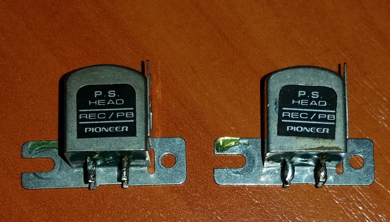

Ez a kettő abból van, de nagyon kopottak szerintem. Én cseréltem is egy másik újra.

(#) PeachMan válasza Tomi94 hozzászólására (») Nov 3, 2014 /
Akkora mindegyiken a kopás, hogy a körmömet lazán ki tudnám törni velük. Mivel el is volt állítgatva mindegyik ct-506, próbáltam az előmágnesezéssel korrigálni a tompa hangot, de sikertelenül. Lejátszásra még-még használható talán valamelyik, de felvételre reménytelen szerintem. Amelyiken ferde a felirat (alsó a képen) talán kevésbé kopott, mint a másik. De erős sávot reszelt azért abba is a szalag. 280 ohm mindkettő. Ezt csak azért írom, mert Te 190 és 250 ohm-ot írtál a fejekre.

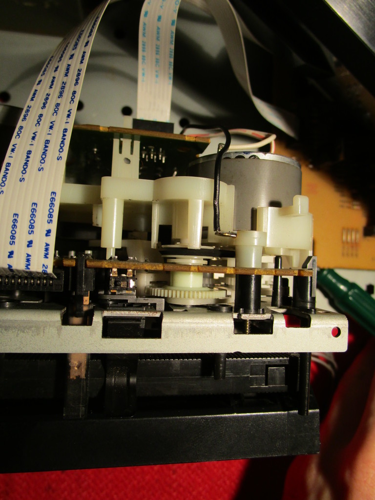

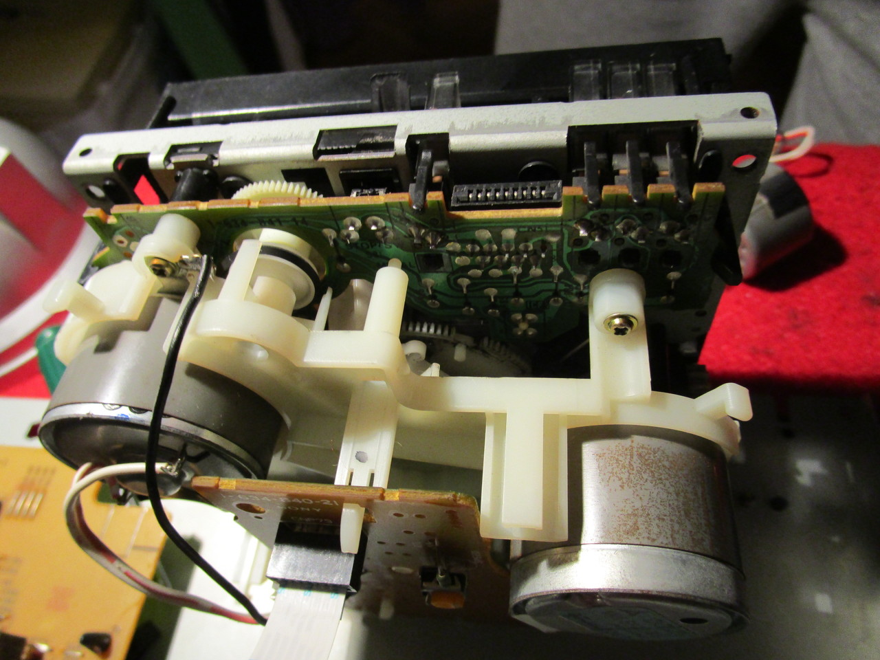

(#) Tomi94 hozzászólása Nov 10, 2014 /
Valaki találkozott már a következő hibajelenséggel? Sony kétmotoros kazettás deck mechanika produkál olyan hibát, hogy amikor lejátszást megállítanám, a kikapcsolás közben a csévélőket hajtó motor - a rajta levő lengő fogaskeréken keresztül, lásd 3. kép - belekap a leeresztő orsóba, és előrepördíti a szalagot vele. Nem nagyon sokat, épp csak annyit, hogy ha utána megint indítanám, akkor mire megfeszítené a szalagot, már kikapcsol a szalagvégre figyelő automatika, mert nem érzékel forgást.
Régebben egyébként már csinálta ezt egy hasonló mechanikájú Sony deck, amit eredetileg fejcserére kaptam. A fej nem volt beszerezhető, így bontott mechanikát vettünk hozzá, és abból tettük át. Nos, akkor a bontott futómű csévélő motorjáról áttettük a lengő fogakerék-tagot a másikra, és ettől megoldódott, de akkor sem találtam meg a két alkatrész közti különbséget sajnos.. Szóval sejtem, hol van a kutya elásva, csak a pontos okára nem jövök rá..

(#) Tomi94 válasza pisti89 hozzászólására (») Nov 10, 2014 /
Hasonló, de nem teljesen ugyanaz, mert rákerestem, a tied oda-vissza játszós típus. Annak két lendkereke van, így a laposszíj az hosszabb kell legyen. A másik, ami a csévélőket hajtja, az ugyanaz, egy hasonló javításánál a múltkor ilyet vettem rá: 24x1.3x1.3, HQ-ban kapható.
