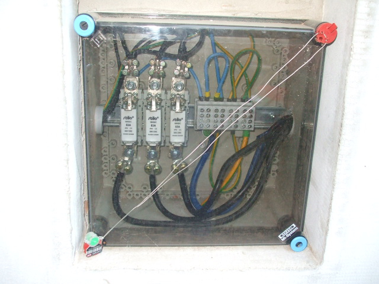

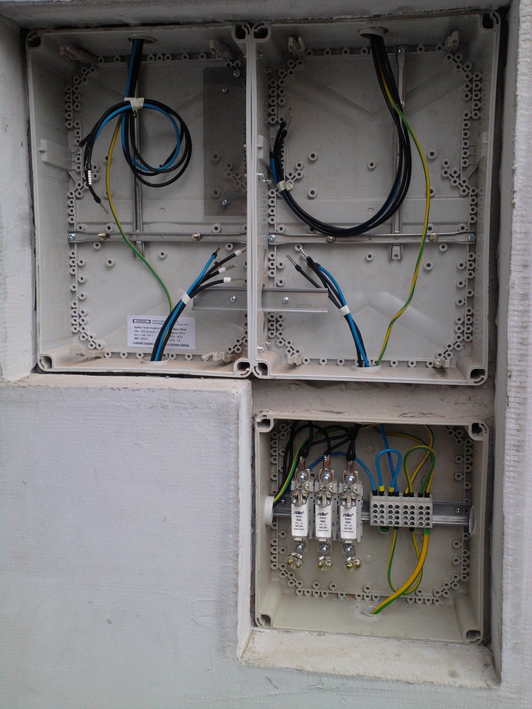

(#) gyuszo válasza SzAndras00 hozzászólására (») Máj 5, 2015 /
Ez egy elfogadott megoldás. Jelen esetben is meg lehet oldani. A rajzon szereplő utcához közeli oszlopon. A kiásott, de több csövet letéve megoldást javaslom, hiszen később a TV-internet telefon, kapucsengőt is meg kell oldani. Kiásni csak 1x kell.
(#) gyuszo válasza kameleon2 hozzászólására (») Máj 5, 2015 /
Igen, ez teljesen így van, az általam feltett képen is látható. Ez egy megvalósított, elfogadott kivitelezés a példa szerinti szomszéd kerületben, ELMŰ területen.
