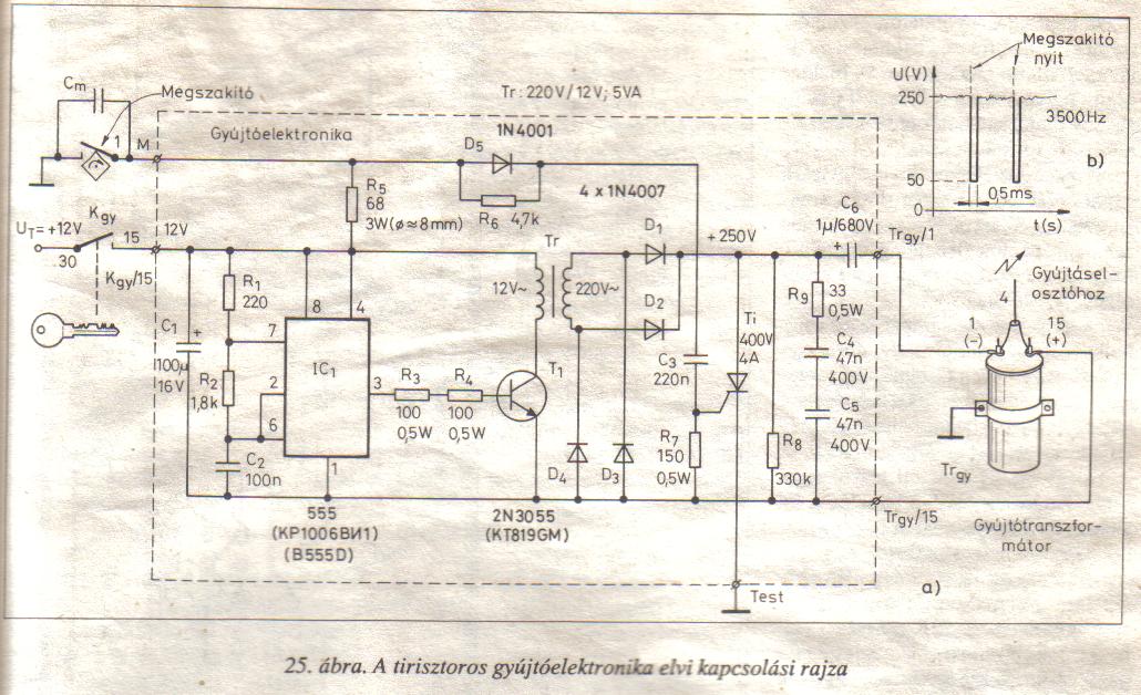

(#) Remci hozzászólása Szept 23, 2007 /
Én ezt a kapcsolást raktam össze most próba képpen, egész emberes szikrát ad. Nem olyan mint amit idáig csináltam. Igaz hogy 1µF helyett nagyobbat tettem be. Csak a megszakítót kellene kiváltani valahogy hogy kb. 2 mp-ént adjon szikrát. Ezen még agyalok. De ha valakinek van jó ötlete...............?

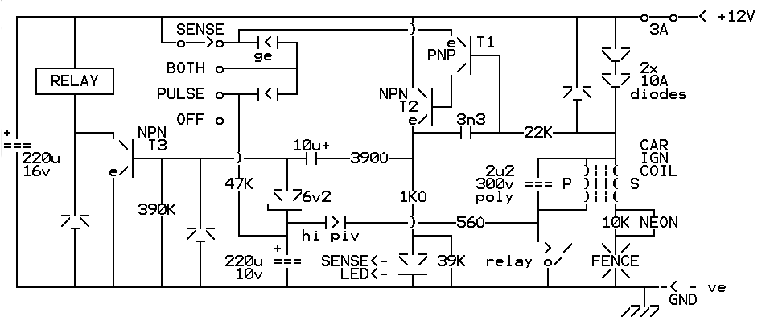

(#) car1 hozzászólása Okt 14, 2007 /
Valahol találtam ezt a rajzot,ha jól látom ez is villanypásztor. Jó lenne ha tudnátok segíteni egy pár alkatrésszel kapcsolatban: milyen tipusúak lehetnek a T1,T2,T3; és a rajta feltüntetett diódák.
Valamint szerintetek a rajz működőképes?

Ez a kapcsolás kiindulásnak jó, de villanypásztorhoz át kell alakítani. Nem kell ilyen erős inverter, az 555 kitöltési ideje olyan 10% legyen, vagy kevesebb. Dióda kell a 2-7 lábak közé, akkor lehet megoldani 555-el. Ezzel elég sokat el lehet játszani, mert attól is függ milyen trafót sikerül belerakni a 12v/23a átalakításhoz. Úgy kell belőni, hogy kb. 1 másodperc alatt töltse fel a nagy kondit (C6) 3-400V közé. Motorindító kondit lehet használni, gyári készülékekben is az van.
R5 nem kell ugye, R7, C3 sem.
A tirisztor gatejére egy DIAC (vagy glimm, az 60-100V-on gyújt be, és nem olyan stabil meg pontos mint a DIAC, ami 30-32V-on), a diac másik fele meg a test közé egy kondi, 100n 630V vagy hasonló, és a +250-hez egy nagyobb ellenállás, pár megaohm, ez adja a másodperces időzítést. Ki kell kísérletezni az RC értékeket, hogy jó legyen. Ezzel kész is a bika villanypásztor. 4-8u kondival 400V-ra töltve több km drótot simán elvisz. Pár darabot megépítettem már, és gond nélkül mennek.
3055 helyett BUT12AF-et használtam, a táplálás egy 12V zselés akksiról mehet, vagy egy jobb dugasztápról.
A jó földelés fontos! És a szikraköz is, nem minden gyújtótrafóban van belső szikraköz. Nameg a szabvány is limitálja a feszültséget, tehát állítsuk be olyan 1 centire a szikraközt, akkor 10kV körül lesz a max feszültség a kerítésen. Ha le van terhelve a drótunk a föld fele (kapacitás, ellenállás-fűszálak, bokrok, emberek, lovak, kutyák) akkor úgyis leesik a feszültség.
Itt egy töltés számoló ezzel lehet kiszámolni a tárolt energiát, 20u 400V-nál 1,6J Tapasztalatok szerint ez már nagyon durva, könyékig lezsibbaszt. Ha nem játékra kell, akkor muszáj nagyot csinálni, ahol hosszú kerítések vannak, bokrok, stb. ott el is veszik ez az energia, főleg ha nedves az idő. Kertben, ahol tisztán lehet tartani, 2-4µF bőven elég.
A neten közkézen forgó vackokat nem érdemes megcsinálni, a gyújtótrafó csak minimális energiát tud tárolni, csak pártíz méterre jó, kiskertbe kutyákhoz. Szóval feladattól függően kell választani.
Feljebb volt egy 220-ról működő cucc, ahol a gyújtótrafóra egy diódán meg egy ellenálláson keresztül volt a hálózati fesz közvetlenül rákötve. Gratulálok a tervezőjének, biztos villamosszékhez fejlesztette. Az autótrafó ui. nincs galvanikusan leválasztva.
