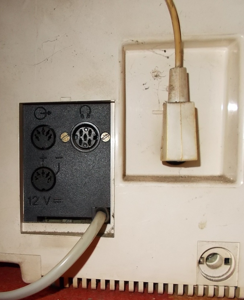

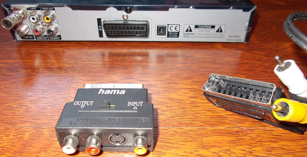

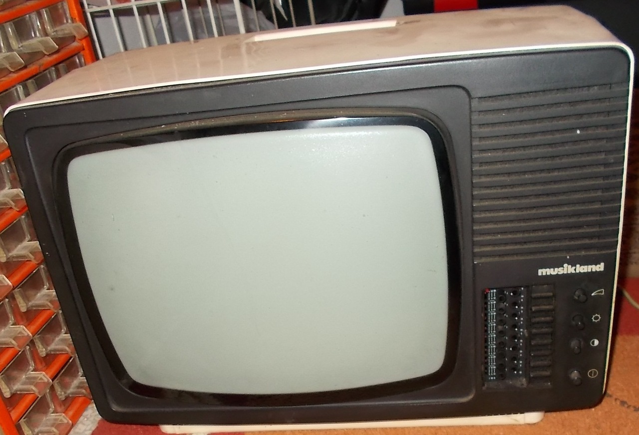

Szeretnék összekötni egy T-Home STB-ot egy Musikland(Tesla) 4160 AB-1 fekete-fehér TV-vel, annak koax antenna bemenetével. Szeretnék, de valamiért nem megy. Ezeket próbáltam:
1. STB RCA video OUT - koax IN átalakító
2. STB SCART OUT - RCA video OUT - koax IN átalakító
3. STB SCART to RCA átalakító adapter - RCA video OUT - koax IN átalakító
Egyikkel sem sikerült képet előcsalnom, hiába tekergettem a TV-n a hangoló gombokat.
Mit csinálok rosszul? Nem tudom hogy hibás -e a TV, tegnap szedtem elektronikus hulladékból, indul, van kép, hang, láthatóan minden funkciója(hang, fényerő, kontraszt) működik.
Esetleg rosszul használom a hangológombot? Benyomom az adott csatorna gombját, majd a mellette lévő tekerőt forgatom. A STB-on kellene valamit átállítani? Ha nincs kép, nehezen, amúgy is automatikusan szokta kiválasztani a kimenetet.
Hálás lennék a segítségért, jó lenne egy kis retró hangulatot felidézni ezzel a kis tévével.
Előre is köszönöm.
(#) kisgeri válasza (Felhasználó 51715) hozzászólására (») Nov 5, 2014 /
Szia! Neked ide egy modulátor kéne, a képen látható eszközökkel nem fog menni amit szeretnél. Amit koax in átalakítóként emlegetsz, az kéne egy modulátor legyen. Ez a lépés nem csak annyi, hogy a csatlakozót átalakítod ilyenről olyanra. Kompozit videojelből RF jelet kéne csinálni, erre való a modulátor. Üdv
