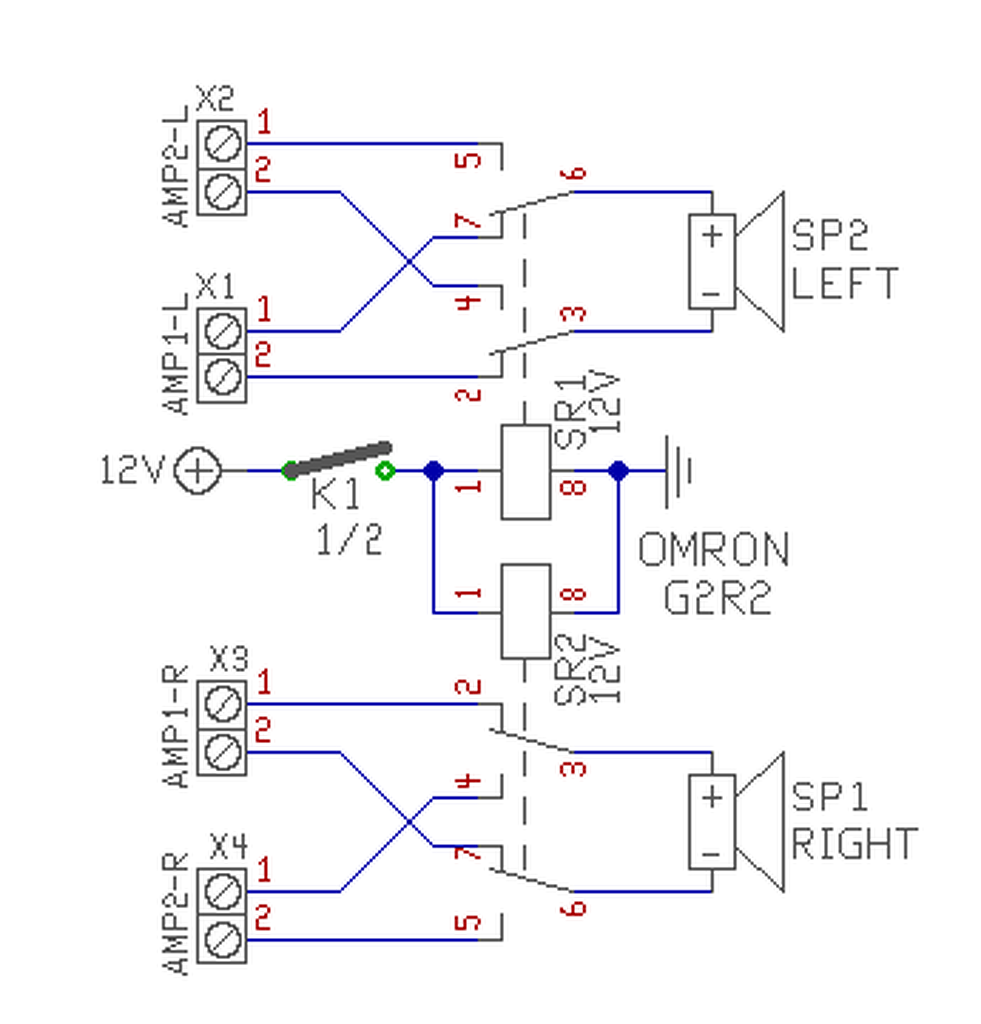

(#) proli007 válasza Rappit hozzászólására (») Júl 4, 2015 /
Hello Pld. így. De ugyan ezzel az erővel (és megoldással) sima váltókapcsolóval is meg megoldhatod. (DPDT)
