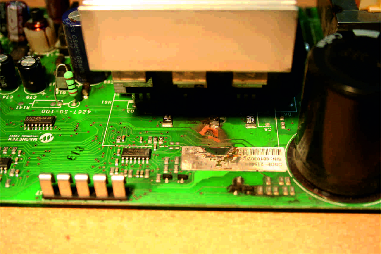

A hibajelenség: A mosógépet bekacsoltuk, ruha be, program kiválaszt, elindít. Kijelzők világítottak, ajtó kattant ahogy bezárt, de nem indult el sem a szivattyú sem a motor. Megállítottuk, megnéztük csap nyitva van e? Igen. Áram van? Nyilván, hiszen világít az összes kijelző ami szokott. Kikapcsoltuk és kihúztuk, hagy pihenjen. Kb. 2 órával később visszadugtuk, újra bekapcsoltuk és elindítottuk. Elindult! Kb fél úton a mosás közben jó nagy pukkanás, fehér villanás és erős "amperszag". Gyorsan kihúztuk, vizet leengedtük, ajtót kinyitottuk, ruhát kipakoltuk. Háta le, belenéztünk. Gondoltam ekkora ívnek nyoma kell, hogy legyen! A nyomok a mellékletben látható képen. A befolyó cső nem volt megtörve, a szűrőt kiszedtem a vízbevezetésnél (mérsékelten vízköves volt), a dob kézzel megforgatható, ékszíj rendben, csatlakozók, vezetékek látszólag épek.
Most itt tartunk. Tipp?

(#) kadarist válasza SteveG hozzászólására (») Nov 9, 2014 /
Ez komplett panelcserét igényel, mert ezt az áramkört már kellően átjárta a villany.
